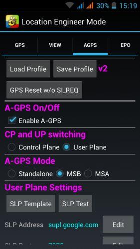

Az enable_wiper-el (pozícionálás wifi segítségével) kapcsolatban elég nagy a tanácstalanság, én általában olyan infókat találtam, hogy ez a gps.conf-on belüli beállítás figyelmen kívül van hagyva, vagyis tökmindegy, hogy van-e és hogy ki- vagy be van kapcsolva.
A google supl szerverről való átállás viszont jó ötletnek tűnik. Nekem is nokia-n van, de most megnéztem és google-n keresztül nem kaptam agps adatokat, nokiával viszont megy szépen

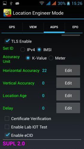

Rengeteg böngészés után sikerült összegyűjtenem az alapvető információkat azzal kapcsolatban, hogy mi lehet a probléma a Mediatek chipes telefonok navigációjával (ha esetleg ismételnék már megosztott infókat - biztos lesz ilyen is -, akkor elnézést kérek), így sikerült tökéletes működésre bírni a telefont [Jiayu G5]. Sajnos valószínűleg ez nem végleges állapot, de kiderül majd az írásomból miért gondolom így.
A system/etc/gps.conf fájl tartalmával most nem is foglalkozom, ezt eléggé részletesen kifejtették már előttem.
Tapasztalatom szerint azonban van még két fájl, amiknek tartalma döntően befolyásolja a készülék navigációs készségét.Az egyik fontos fájl a data/misc/mtkgps.dat, amiben a telefon eltárolja a legutolsó pozicionálás adatait. Ha ebben még valami kínai adatok vannak, vagy nem volt még itthon (Magyarországon) sikeres pozíció találás, akkor kb. 15 percet is várni kell, míg a telefon megtalálja a műholdakat.
A másik fontos fájl a data/misc/epo.dat, amiben egy adatbázis található a műholdak helyzetéről max. 30 napra vonatkozóan a fájl készítésének időpontjától számítva. Alapértelmezésben ezt a fájlt 15 naponként automatikusan megpróbálja frissíteni a telefon internetes csatlakozáson keresztül (WIFI vagy 3G) a Mediatek FTP szerveréről - ftp://epo.mediatek.com -, ahol a fájlt naponta frissítik.A probléma ott kezdődik, hogy valamilyen ismeretlen okból kifolyólag ez az FTP szerver az esetek döntő többségében nem tudja kiszolgálni a frissítési kérelemmel felé forduló készülékeket, így az epo.dat fájl előbb-utóbb elavul, vagy az is lehet, hogy egy sikertelen frissítési próbálkozás során használhatatlanná válik.
A navigáció helyes és gyors működéséhez elengedhetetlen egy aktuális - frissítés, vagy manuális letöltés útján beszerzett - epo.dat fájl. Ha sikerül ezt letölteni, tapasztalataim szerint a sikeres pozicionálás pár másodperc alatt megtörténik, és a mtkgps.dat fájl tartalma is frissül ezzel az adattal. Így legközelebb is nagyon gyorsan talál majd helyzetet a készülék. A baj azonban éppen ott van, hogy nagyon ritkán sikerül letölteni ez epo.dat fájlt. Böngészéseim során azt tapasztaltam, hogy ettől a problémától zeng Európa összes ezzel foglalkozó fóruma, megoldást azonban még sehol nem találtak rá. Nyilván ez lenne a megoldás, ha a Meditek FTP szervere normálisan működne, de erre nem nagyon tudunk hatást gyakorolni.
Az FTP szerverre egyébként PC-ről is, vagy akár a telefonról is fel lehet csatlakozni (pl. ES File Explorer progival), a felhasználó név és a jelszó is: epo_alps
Felcsatlakoznom nekem sikerült ugyan, de ilyen módon sem tudtam letölteni onnan az epo.dat fájlt. A fórumokban olvasottak szerint volt, akinek ez sikerült és manuálisan felülírta a telefonban lévő fájlt.Akkor hogyan lett jó a telefonom?
Sok-sok próbálkozás közül egyszer csak sikerült letöltenem mérnöki módban a fájlt
Kíváncsi leszek mi fog történni akkor, amikor 15 nap múlva a telefon megpróbál automatikus frissítést végezni, vagy ha elavul a tartalom. Reményeim szerint az mtkgps.dat tartalma szerint akkor is gyorsan fog pozíciót találni, feltéve ha ugyanígy itthon próbálkozom és nem 200 km-rel odébb. -
