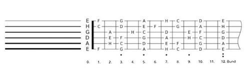

3. Ezt a képet nézegetve
addig is megtanulod az egész hangok pontos helyeit a gitárnyakon. A hat húr vastagsága adja magát.
A 0. „bund” amikor üresen pengeted a gitárt, semmit sem fogsz le az ujjaiddal. E A D G H E. Ez az alap, első körben így hangolod majd be a gitárod. (Mi és a németek H-t mondunk és írunk, a világ többi részén tudommal B-t használnak, tehát ha veszel egy hangológépet, vagy külföldi weboldalon kutatsz gitáros dolgokra ott elképzelhető, hogy E A D G B E-t látsz. Hozzá kell szokni.)
Ezeket az ábrákat mindig úgy nézzük mintha a gitár az ölünkben feküdne, tehát a legvastagabb húr feléd van, a legvékonyabb tőled távolabb. A pöttyök a gitárnyak szélén található pozíciójelölő pontocskák amiket élőben majdnem minden hangszeren ugyan így megtalálsz a 3., 5., 7., 9., 12. (két pötty), 15., 17., stb bundoknál az úgynevezett fekvésekben.
Jó gyakorlást, R&R!
