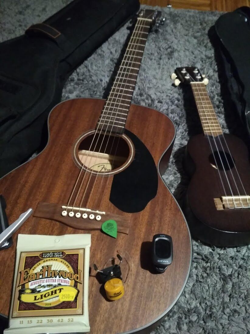

Sikerült vennem használtan egy Fender CC-60S gitárt. Azt olvastam, hogy kezdő gitárnak tökéletes lesz. Kaptam hozzá több dolgot is: kép
- Makala ukulele
- Light húrt
- Ortega hangoló
- Gewa hangoló
- Joyo capo
- 2 tokot
Lenne pár kérdésem.
Ajánlottátok, hogy érdemes egyből vékonyabb húrokra cserélni a gyárit kezdőknek. Ha jól tudom ez a CC-60s 20-ssal jön ki. Cseréljem? Ha cseréljem, jó lesz az amit kaptam hozzá Light (11-52) vagy vegyek mást (10-st)? (Itthon ki tudom cserélni videók alapján vagy vigyem be hangszerboltba?)
Hol, hogyan érdemes elkezdeni tanulni gitározni? Tudtok ajánlani könyvet, youtube linket vagy bármi hasznos anyagot?
Ezekhez van hozzáférésem: Udemy 1 , Udemy 2 , Udemy 3
gitaroznijo.hu-t is néztem (youtobe videóiba is belenéztem)
Elején jobb lenne magyar anyag. A két hangoló közül valamelyikkel be tudom jól hangolni?
Előre is köszönöm a segítséget! -
Eastman
Akusztikusra 10-es húrkészlettel nyugodtan kezdhetsz, mert a 8 vagy 9 pókháló oda. Bocs, de szakítani fogod az első héten. Pengetőnek én őt javaslom kezdésnek, mások mást. Kis tulzással; mindegyikkel másképpen szól a gitár.Azt szoktam, hogy ha bemegyek nézelődni, próbálgatni egy gitárboltba, miután eltöltöttem ott egy órát, mindig veszek a végén egy-két pengetőt vagy egy húrkészletet, mert úgy korrektebb. Húrkészletből a már beváltat, de a pengetőkkel szoktam kísérletezni, úgyhogy van itthon már 20-30 darab, így lett sokszínű a készlet. Ertsd a hangszínre is. De a linkelt a kedvencem blues-os dolgokhoz. A rockerek-sztónerek-fémerek* keményebbek, úgyhogy pengetőből is keményebbet választanak.

Van keskeny nyakú nejlonos is, de ha nem a nejlon hangját keresed, szerintem nem érdemes olyat venni.
Vékony, akár 8-9-es, elektromosra való húrokkal egy fémhúros sem bánt annyira.
50-60-ért használtan már jobb minőségű, tömör fedlaposokat is lehet kapni, akár az előbb ajánlott Earth70-et, akár újabb Fender CD-60-at (ezek korábban teljesen rétegelt lemezből voltak). Sok jó használt gitár van a piacon, érdemes szétnézni.Menj be egy hangszerboltba, mindenképp próbáld ki őket először, melyik kényelmes (változó a test mérete/mélysége, a nyak profilja), melyiknek a hangja tetszik jobban, aztán már tudod, mit kell keresned.
Kényelem szempontjából a műanyag teknőchátú akusztikok is elég jók, bár sok gagyi van közöttük.Ami a pengetőt illeti, akusztikhoz láttam egyszer, hogy nejlon pengetőt ajánlottak, azóta azt használom, de igazából nincs jelentősége, 10+ évig ugyanolyan Fender Medium pengetőt használtam mindenre.
Üdv. Majd jönnek a nagy öregek, és megmondják a frankót :d Addig is: van fémhúros és nylon/nejlon húros akusztikus gitár is. A nejlon húr kevésbé vág, picit könnyebb lefogni, de a legtöbb ilyen gitárnak szélesebb a nyaka. Fémhúros gitárt javasolnék, 0,10-es extra light húrokkal. Mondjuk Cort AD810 (esetleg akcióaban Earth 70) vagy AF510 típust.
