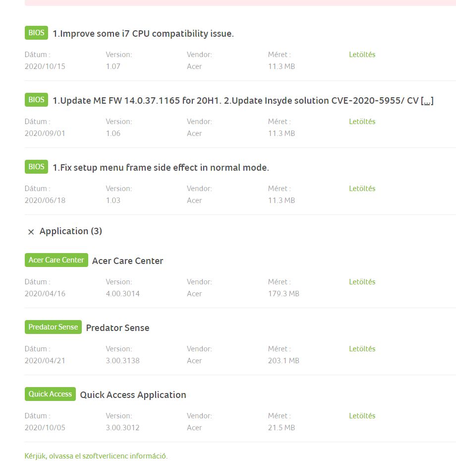

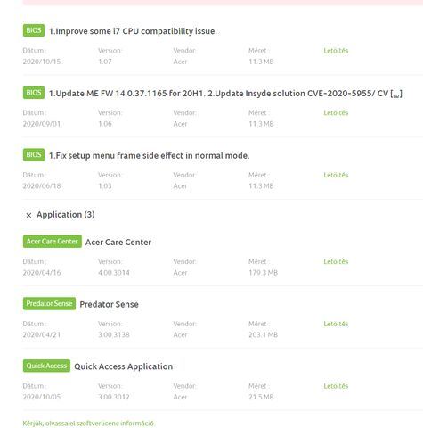

gago1975
#76219392 #53373 üzenetére
Acer Care Center-ed van???
Nézd meg mikori a Bios rajta és az Acer driver oldaláról SN szám beírása után ha van friss Bios akkor frissítsd.
Aplikációkat, Acer Care + Predator Sense + Quick Access + amik még kellenek
Ez most nem biztos, hogy a te típusod, ezt most csak random tettem fel, hogy mit keress -

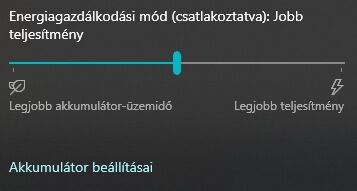

gago1975
#76219392 #53354 üzenetére
Szia.
Engedj meg pár tanácsot.

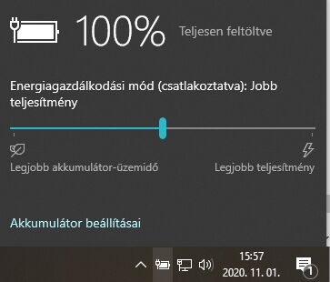

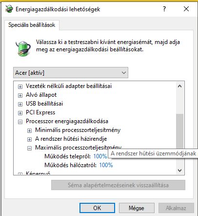

Totál feleslegesen pörgeted a CPU-t nem kell folyamatos terhelés neki, nem kell 4322Mhz-en pörgetni az ótajeleket.
Vedd vissza az energiagazdálkodásban(órajeleket) közép állásba, akkor nem fog folyamatos terhelést eszközölni, lejebb mennek alapból a hőfokok, ergo nem lesz folyamatos 55-60°C-od.
Ha játszol, vagy egyébb munkára fogod be a gépet akkor úgyis fel megy az órajel 4-4200Mhz-ig minimum még így is, ha pedig feltolod a legjobb teljesítményre, akkor 4700Mhz-re.
Ha megnézed nálam alapból 2,6Ghz-en vannak az órajelek, ha pedig játszom akkor az energiagazdálkodás 3998Mhz-ig engedi el a 9750H-t.
Ha az energiagazdálkodásban beállítom a legjobb teljesítményre akkor felmegy 4400Mhz ig, de minek préseljek ki mindent.#53355Gekko076 Aida-ban nem ott nézzni a hőfokokat, és a maghőmérsékleteket kell jó értéknek tekinteni. tehát neked magonként 47-56°C-os a CPU-d.

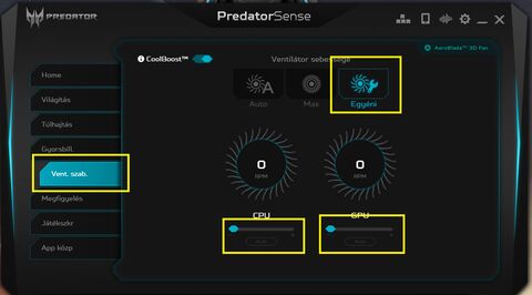

q2w3
#76219392 #53352 üzenetére
Nekem akkor nem engedi lejjebb a ventiket, ha magasabb a hőmérséklet. Próbáld meg, hogy felcsavarod pár percre magasra, és ha lementek 42 fok vagy alá a hőmérsékletek, akkor váltasz minimumra. Ott le kéne vinnie. Kb 37-38 foknál tudja teljesen lekapcsolni, és olyan 48-49 fokig lehet kb halk. Afelett megindul elég hallhatóra.
gago1975
#76219392 #53348 üzenetére
Szia.

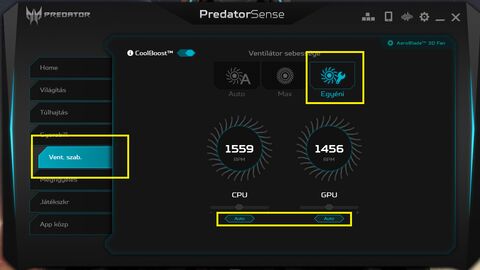

Vagy valamit rosszul csinálsz, vagy az "elégtelen" hűtés hatékonyság miatt, esetleg felülbíráhatlja a Sense a manuális beállításodat.

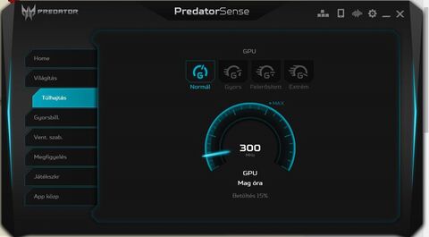

Mást nem tudok elképzelni.Milyen GPU "teljesítmény túlhúzás" beállítás mellett próbálod állítani a RPM-et???
Normál, gyors, felerősített, extrem állapotban?
Az is lehet, hogy a normál és a gyors nál engedi a minimum állítást, de felerősített illetve extrémnél nem.Coolboost-ot kapcsold be!!
Csinálj légyszí screenshot-ot, hogy mit enged neked a Sense.
Más programmal ne is próbálkozz, mert tönkre a gépet. Bár lehet jobban jársz és cserélteted.

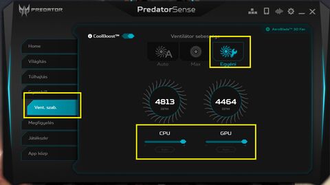

gago1975
#76219392 #53323 üzenetére
Szia.
Első körben azt a 2020-as 17"-os Helios 300-ast pasztáztasd újra KillHates-el ha még nem tetted meg.

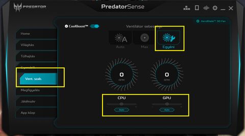

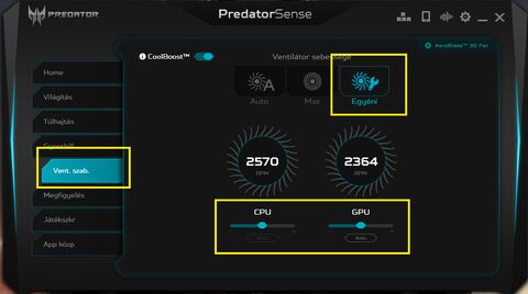

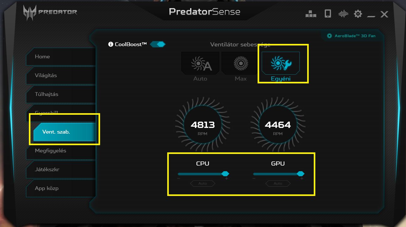

A Predator Sense-ben tök jól be lehet állítani a ventik sebességét, nem értelek, hogy mi ezzel a problémád.
Predator Sense > Vent szab > EgyéniHa az Auto világít, akkor a terhelés függvényében, hőfokokhoz igazítva, a ventillátor sebességét automatán szabályozza a Sense.
Ha leveszed az automata szabályzást(egér kurzor > bal klikk), akkor külön-külön be tudod állítani, hogy csak a CPU-t, csak a GPU-t, vagy mind a kettőt manuálisan akarod szabályozni.
Lárhatod, hogy most a csúszka világít. Én nem biztos, hogy a Helios 300-nál nagyon levenném játékok, munka mellett a szenti sebességet, igaz nem tudom, hogy milyen hőfokaid vannak.Egér kurzorral oda állítod a csúszkán a sebességet, ahová csak akarod
Ha pedig nincs szükséged a venti manuális vezérlésre, akkor vissza állítod Auto üzemmódra.
Hőfokoktól függően a Sense nagyon jól teljesít, nagyon jól beállítja, hogy milyen sebességgel menjenek a ventik.
Amennyiben a turbóval túlhúzod a GPU-t, akkor mindenképp kapcsold a ventik sebességét vagy max-ra, vagy állítsd be a csúszkán 3/4-3/4 állásra minimum, mert megfőzheted a CPU-t.

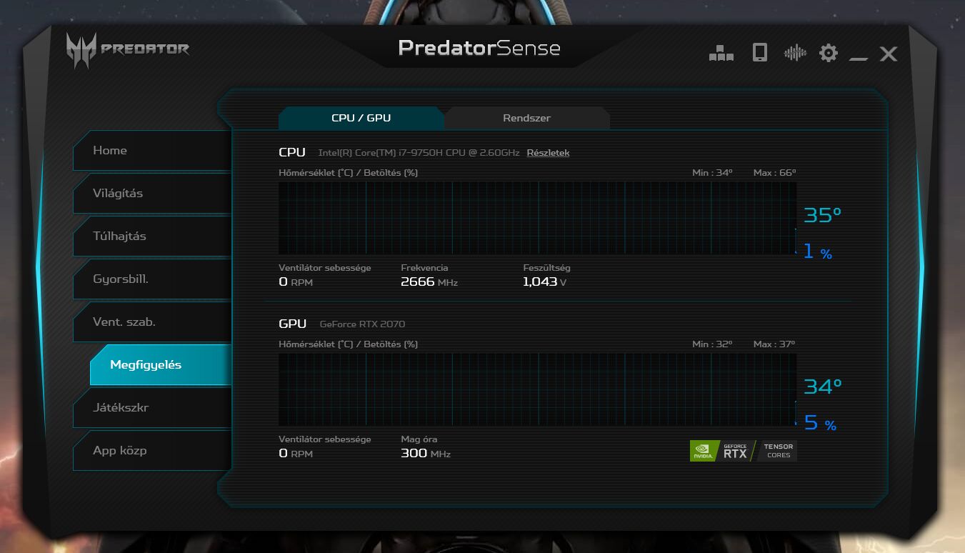

Tudsz a Helios 300-as Sense-ről screenshot-ot csinálni és feltölteni ide, hátha nem így néz ki mint a Helios 500/700-nál?

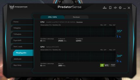

A Sense-ben a megfigyelés fűlnél csekkold a hőfokok alakulását, hogy ne tedd tönkre a gépedet idő elött és ha kell akkor állíts a ventik sebességén.
