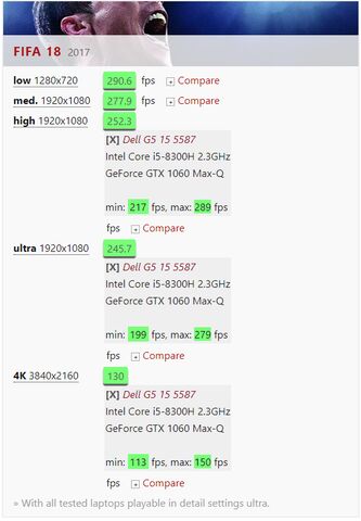

Ne is erőlködj a GTX1050Ti 4K Fifa 18 futtatásával, mert a 1050Ti nagyon kevés még a Fifa18-hoz is.
Ezek az értékek átlag FPS-ek.

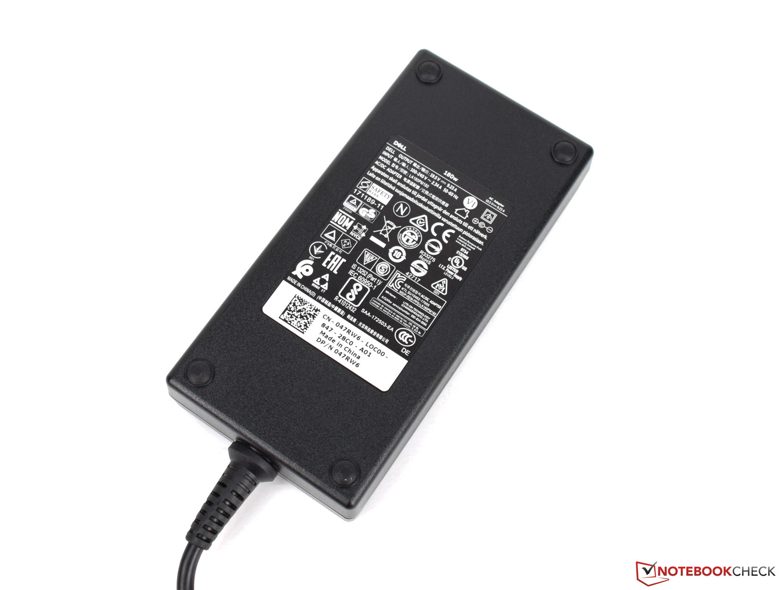

Még esetleg QHD beállítás mellett tudnál pici FPS dropp mellett játszani, de nem b.sz egy öltést se, hogy most FHD vagy QHD ba játszol 35-40 vagy 20-25FPS+el.Kipróbálhatnád olyan 180W-os adapterrel mint amit ugyanehhez a géphez adnak de az 1060max-q változat, a gép úgyis annyit vesz fel amennyi kell neki, csak kérdés, honnan tudsz szerezni egy ilyet kipróbálás céljából, mert azért 20K-t kiadni úgy, hogy nem is biztos, hogy kapsz valami pluszt, hát nem tudom.
A történethez hozzátartozik, hogy az MSI GE72-nél 150W-os táppal se működik, tehát nem merném kijelenteni, "hogy fú biztos jó lesz, vegyél egy erősebb tápot".
Ha ugyanez a gép de 1060 max-q lenne, már más lenne a gyerek fekvése, durván 5-8x jobb lenne maga a GPU, és tudnál vele 4K-ban is játszani, ja és ahhoz persze 180W-os táp is dukál a nagyobb teljesítményű és jobb GPU miatt Dell G5 15 5587 (i5-8300H, GTX 1060 Max-Q, SSD, IPS) Laptop ReviewJa és ne hasonlíts össze agy 4K video lejátszást, egy 4K játék futtatásával.
Mígy egy 4K video lejátszásánál az iGPU-t használja a gép vagy jóbb esetben a 1050Ti-t, a ráfordított teljesítmény kb 10W lesz, míg a játéknál a 1050Ti TPD-je 75W-nál kezdődhet.
Most számold ki, hogy a 130 W-ból kb 100W a tényleges leadott teljesítménye annak a tápnak, ebből 45-65W TDP lenne a 8750H, és kellene még ezen felül 75W TDP. Sehogy nem is jön ki a matek. -
