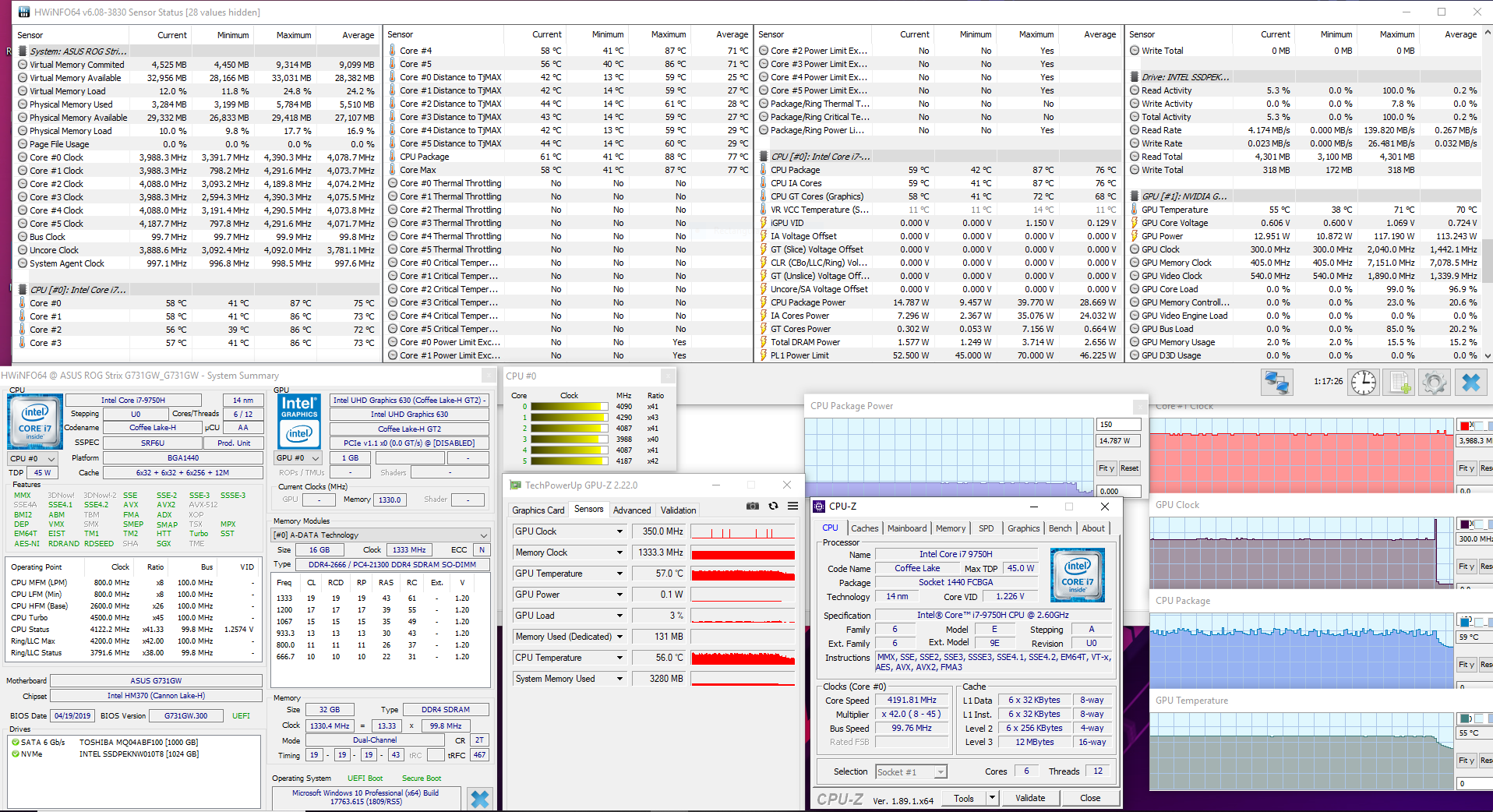

daeyvd44
MaxxDamage #46885 üzenetére
Megcsináltam. A max 78 volt.
De már eléggé jelentősen uv-ztam... az offset -0,135 a "Turbo Boost Short Power Max" is 70, az eddigi 78 helyett. De ugye ha ebből jelentősen visszaveszek akkor már eléggé csökken a teljesítmény is.
Egy játékon belülo benchmark során pedig 84. -

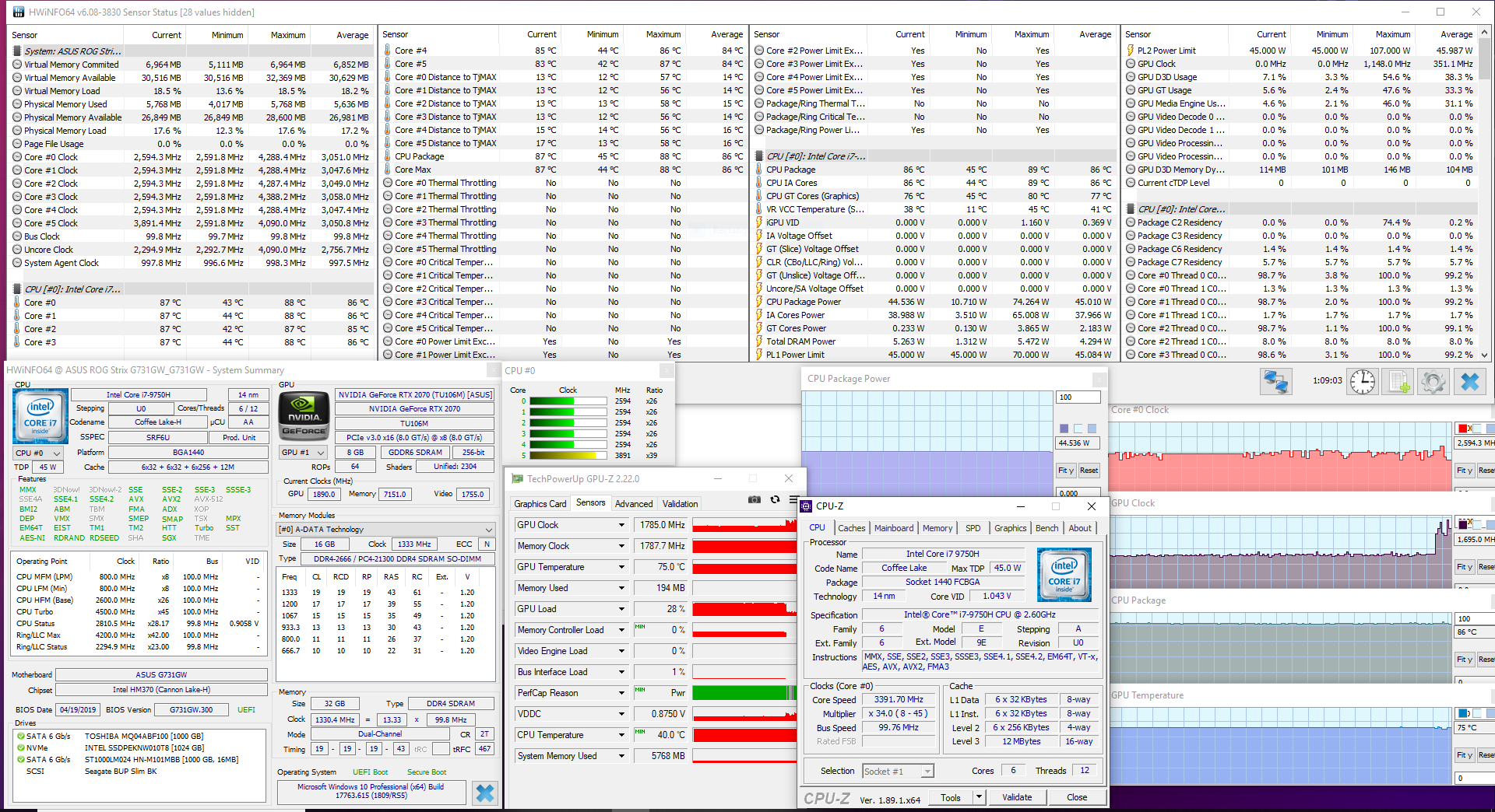

daeyvd44
MaxxDamage #46881 üzenetére
Hát sajnos az újrapasztázás nem igazán segített... 86 fok volt a max egy 5 perces játék alatt...
daeyvd44
Ja hogy undervolt
oké, nem esett le elsőre, bocsi
most épp megvolt az újra pasztázás és stresszteszt meg. eddig 80 a max, úgy, hogy nincs csökkentve semmi. ez már szerintem jó jel -

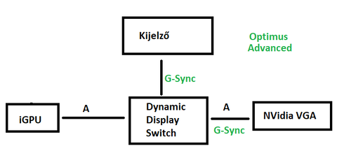

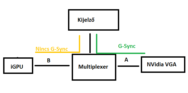

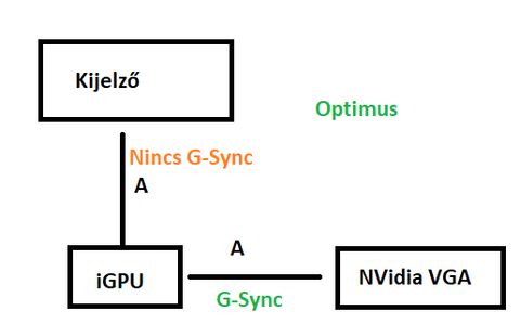

Darth_Revan
MaxxDamage #46734 üzenetére
Nah igen, sajnos itt nem a gyártok hibája, hogy nincs G-Sync (vagyis de amiért Optimus mellett döntöttek
), hanem a technológia nem volt alkalmas.
Eddig így működött az Optimus:
A kijelző az Intel GPU-hoz van kötve és az vezérli a kijelzőt, az NVIdia VGA csak a számításokban segít és ha még lenne is benne G-Sync license, akkor se működne, mivel az Intel VGA vezérli a kijelzőt.
Ez az alaphelyzet, azonban néhány gyártó az igazán drága szegmensben picit módosít az NVIdia által eladott Optimuson és beleszerel egy Multiplexert a laptopba:
Ennek köszönhetően a kijelző a MUX-ba van kötve és nem a VGA-ba és mindkét VGA hozzá van ktöve a MUX-hoz, így lehet váltani a VGA-k között. Alapfelállásban egyszerre csak az egyik VGA tud működni és a váltás szoftveresen működik, ami után újraindítás kell, hogy történjen, mivel újra kell bootolnia az új VGA-val a laptopnak.
Értelemszerűen G-Sync csak akkor működik ha az NVIdia VGA aktív nem nem tud mindkettő VGA egyszerre üzemelni és vagy csak A megy vagy csak B.A te MSI GT73VR géped is ilyen, van rajta dedikált gomb amivel tudsz váltani az akku kímélő Intel VGA és a gamer NVidia VGA/G-Sync között.
Sajnos nagy hátránya ennek, hogy:
1) minden váltásnál újraindítás kell
2) NÉha bebugol és fekete képernyőt ad mert az előző VGA-t kikapcsolja, de az újat "elfelejti" aktiválni.na jó,valahogy az Alienware fekete mágiával már megoldotta hogy egyszerre menjen az Intel VGA és NVIdia VGA is, de hogy hogyan az egy n agyon jó kérdés (legalábbis mindkettő látszódik az eszközkezelőben, de hogy valóban Optimus módon üzemel e vagyis webbongészésnél kikapcsolja-e az NV kártyát az másik kérdés).
Na de most a finomság. 2020 nagy előrelépés Optimus terén, mert végre az NVidia megunta a sírást (egyik felhasználó azért sírt mert nem kell neki G-Sync és inkább akku idő kell, a másik meg azért mert játszani akar kell a G-Sync) és megcsinálták a saját megoldásukat. Gyakorlatilag összeolvasztották az Optimust a laptopgyártok MUX megoldásával és ennek gyermeke lett az idén érkező Optimus Advanced:
Ezek alapján már NVIdia előírja a gyártóknak, hogy mindenki szereljen be egy külön NVidia chip-et, ami terheléstől függően választ az Intel VGA és NV VGA között. Ez az NVIdia chip fogja kezelni a kijelzőt és mindkét VGA ehez lesz kötve vagyis a korábbi megoldással ellentétben a G-Sync license-el ellátott VGA-nak a kijelzőt nem az Intel VGA-n keresztül kell elérnie, hanem az NVIdia chip-jén keresztül, ezért a G-Sync is működni tud. Az MSI-nél látott MUX kapcsolóval ellentétben itt a váltás hardveresen és szoftveresen is történik valós időben, így nem kell minden váltásnál újraindítani a gépet.
Röviden ezzel az Optimus megoldással végre mindenki boldog tud lenni és ha vonaton utazva dolgozni akarsz akkor az Intel VGA üzemel és ha játszani akarsz akkor pedig az NVIdia VGA kapcsol be automatikusan G-Sync támogatással a megnövekedett terhelést észlelve.Eddig hivatalosan a Lenovo jelentette be hogy az új 7i és 5i laptopok már ezt alkalmazzák és egyszerre lesznek Optimus+G-Sync képesek is, de gondolom más gyártótól is jön majd ilyen gép.
5 évbe telt, de végre NVidia megcsinálta, hogy Optimusos gépen is legyen G-Sync

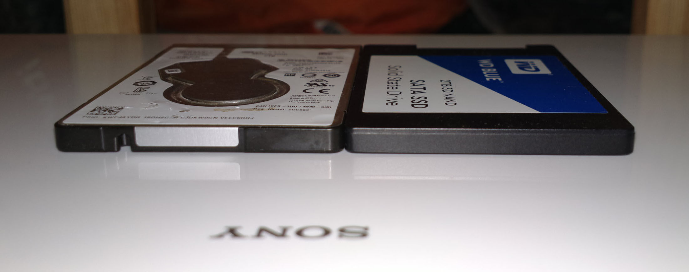

Bulk tarolasra, jatekokra, torrentre pedig siman jo a WD Blue 3D 2TB vagy az MX500, azt a kb. 230EUR-t siman megeri mindketto hogy ne kelljen HDD-t rakni a gepbe. Amit neztel 7200RPM meg elegge hangos/rezgos is a sima 7mm 5400-asokhoz kepest.
MaxxDamage #45829 üzenetére
Tényleg nem láttál ? Mintha láttam volna aprón de lehet tévedek.
Én már nem veszek a gépbe HDDt torrent is ssdről fog menni . 1+2 tb -

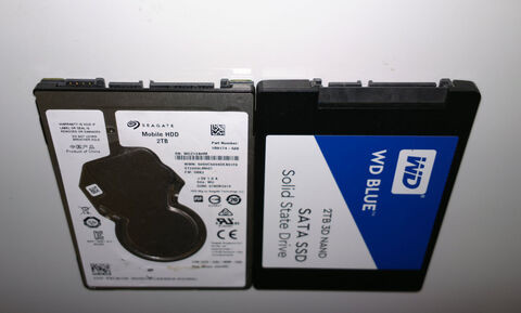

gago1975
MaxxDamage #45797 üzenetére
Szia Maxx.
Ezek között a 2tb-s olcsóbbak 7mm-ek, ezek közül tudnál választani
[link] -

Raymond
MaxxDamage #45816 üzenetére
Pedig annak amit linkeltel ugy sok ertelme nincs 330EUR+ aron ha 2TB SSD-t kapsz 210-240EUR kozott es az sokkal gyorsabb (Crucial MX500 vagy WD Blue 3D).

Ez most csupasz seggel ment a hűtőpadra. Itt egy régebbi képem a modellről csupasz seggel:
Lehet hogy naív vagyok, de hogy csak meg van emelve a gép és csupasz seggel hűtőpadon van és a difi csak 2 fok, az botrányos. Nem is a hűtőpad cover plate-tel és anélkül között van ennyi, hanem... dzsízösz még a heatpipera is megy a levegő nem csak a ventikre. Ha ezt a gépet beleb@sznám egy hordó cseppfolyós nitrogénbe még akkor se lenne alacsonyabb hőfoka. Nem vagyok mohó g3ci, mert még száraz gittel is korrekt a hőmérséklete, de így a hűtőpad a szememben már kuruzslás kategória.

GPU 1 fokkal tért csak el, az teljesen oké. A CPU viszont 7 fokkal melegebb lett a tavalyi 68 helyett most 75 fok volt a plafon és a 4. mag maximális órajele visszaesett 200MHz-t ebben a tesztben. A pontszámok viszont nagyobbak lettek, de teljesen elhanyagolható értékkel. Hát ez pasztázás után kiállt. Később még futtatok pár tesztet, hogy pasztázás után jobb képem legyen az egészről.

Megcsinálom ugyan azokat a teszteket amiket akkor és megnézem úgy az eredményeket. Most elég lesz nekem a basic verzió is 3dmarkból.
KISDUCK
MaxxDamage #45732 üzenetére
Pár fokot romlott szerintem a júliusi értékekhez képest és még a gyári paszta van rajt. Leszedem a firestrikot ha steam is úgy akarja, és összehasonlítom aztán eldöntöm mi legyen.
szerk.: steamen már nincs fennt a 3d mark ingyenes alapcsomag? Ami linkről odavitt volna az csak fizetősre mutatott. Techspotom megtaláltam a basicet, de ez akkor is furcsa.
