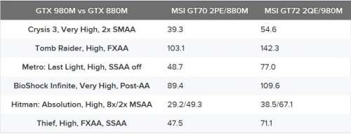

Úgy látom kis gondokkal küszköd a 980M
A videó elején semmi gond,jól látható a +30-40%-kos erőtöbblet a 880M-hez képest,de 2.08-tól változik a helyzet...lehet addigra melegedett be a cucc
880M vs 980M: Crysis 3 1080p, Maxed out,SMAA T2x [link] MSI GT72 volt az alany.

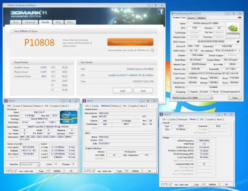

Muerte
Persze,segítek szivesen a flash-ben csak keress 770-hez unlocked vbios-t.A 3DMark 11 első graphics tesztjében lehet legjobban látni egyébként a throttlingot,5-6 mp-ig megy faszán aztán legalább a felére droppol ha gebasz van,aztán megint fel és le...
Erről beszélek egyébként : Ápr.10.-i teszt AW 18 880M SLI : [link] Graphics score 14502A 780M SLI alapon 16k graphics score
AW M17xR4, GTX 880M: Graphics score 1875
[link] "kicsit" sem throttlingolt...

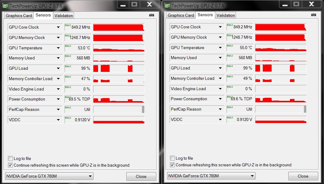

Viszonyításképpen csináltam egy db. 780M-el azonos órajelen (mint az alap 880M) és azonos feszültségen hogy fair legyen én is tesztet.A fesz azért lényeges mert ezt az órajelet a 780M 1.00V-on is tudja és akkor az kb. -5-8°C-t jelentett volna.
Gyári bios ventivezérlés: [link]Manuális ventivezérlés kb. 70%-os fordulaton: [link]

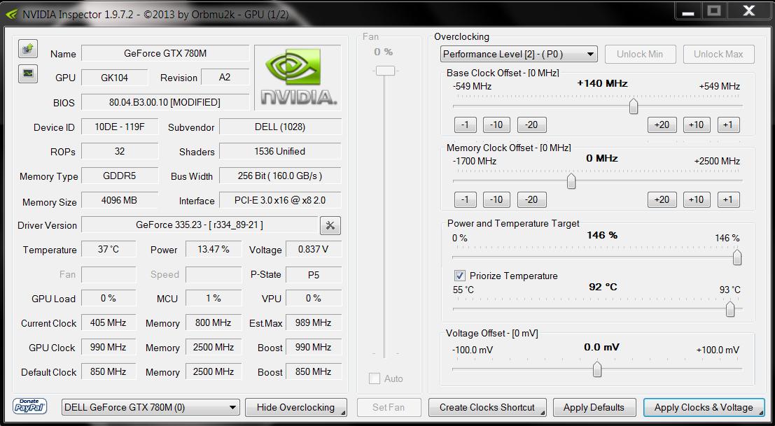

az összes tesztben látni hogy le van redukálva a fesz stabil 1.00V-ra és még így is jócskán melegszik,idén meg még nyár is lesz ha megérjük...

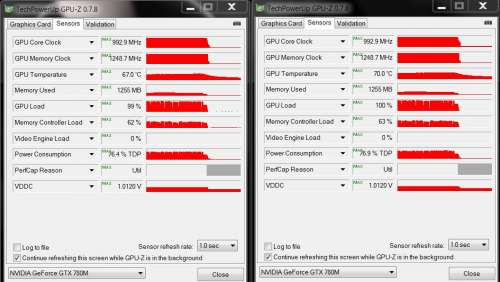

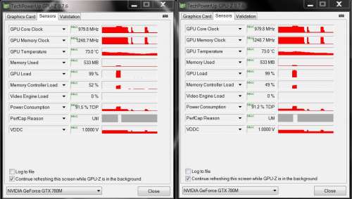

A gyári vbios 100% hogy instabil,mint a 780M esetében is.Játékok alatt ez annyira nem érezhető,laikus user észre sem veszi,de pl.3D11 alatt olyan 20-30FPS-eket droppol hogy "öröm" nézni.Kíváncsiság képpen csináltam néhány tesztet hogy a 780M hogy viselkedik a 880M alapórajelén hőmérséklet szempontjából.Az sli-t hagytam bekapcsolva,a képeken a bal oldali az elsődleges és jobbra a másodlagos vga eredményei láthatóak.

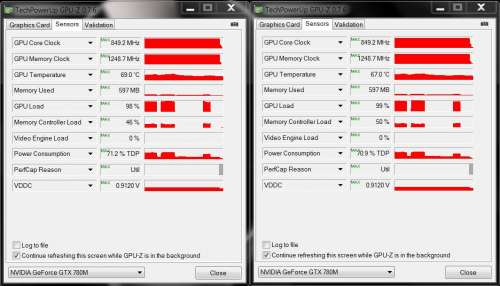

nV Inspector:

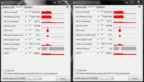

3DMark11 990/2500MHz Gyári ventiszabályzás 1.00V-on,max temp: 73-73°C
Manuális venti maxon 4000RPM: max temp: 62-63°C

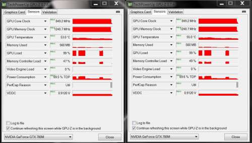

Amit nem tudok elképzelni már a 880M esetében az az hogy betonstabilan menjen alapórajelen 0,912V-on mint amit a 780M viszont tud még.Így is lefuttattam 2x a 3D11-et.Gyakorlatilag a gyári ventivezérléssel a 4.Graphics tesztnél kapcsolt be a venti és akkor is csak kb.20%-os fordulatra,a prociventi is csak a fiziksz és a kombined tesztnél kapcsolt be mert a bios kb.70-73°C körül indítja el normálisan a ventiket amit azért én személy szerint nem helyeslek...
Alapórajel 850/2500MHz 0,912V-on Gyári ventiszabályzás,max temp: 69-67°C
850/2500MHz,0,912V-on Manuális venti,4000RPM,max temp:
53-55°C !!!
