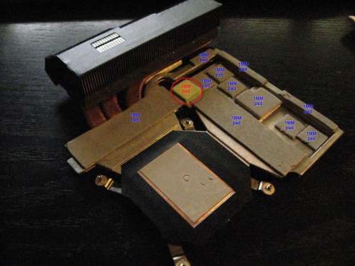

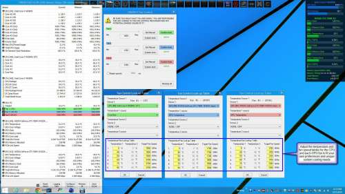

Szatesz: A gépet újra kell pasztázni és kitakarítani.Két ember jöhet számításba,vagy akitől vetted,vagy Killhates Pesten.Senki másra,gyepen fogott szervizesre ne bízd rá!Venni kell előtte IC Diamond7 vagy 24 pasztát,többi márka nem jó! és venni kell 1mm-es gap padokat is,mert gyárilag pont ahova kellene a gyártó nem tett padot a kártyára.A vrm-ek tök fedetlenül vannak!A pasztából kb.fél borsónyit kell a mag közepére nyomni aztán várni kell vele 10 percet hogy a gőzök ki tudjanak belőle párologni ezután kell összerakni.Kb.5-7 °C javulás várható 3D11-ben.Célszerű felrakni később az unlocked vbiost mert 1:kiiktatja a boostot,2:a gyári 1,025V helyett 1.00V-on fog menni load,ez megint -3-4°C és nem fog throttlingolni 3D11-ben sem.Egyébként nem a túlmelegedéstől csinálja most sem hanem szar a gyári vbios.A procit szintén át kell kenni ICD-vel,gyárilag valami gyurmás maszlag van a heatpipe-n...ott várható 10°C javulás.Ezektől függetlenül a gép melegedni fog mint a barom,mert a bios is egy kula..Felengedi 75°C-ig a hardvereket mire bekapcsol a venti.A legújabb biosban a "nagy tudós" mérnökök kiiktatták végre a HWiNFO-ból való ventivezérlés tiltását és így életképes lesz a gép hosszabbtávon is,igaz csak fél munkát végeztek mert nem lehet teljesen testreszabni a hőfok/fordulatszám profilokat csak annyi lehetőség van hogy 60°C-nál vált max fordulatra,de a semmitől az is jobb ha nem akarsz folyton 80-as vga és 90-es proci értékeket láni.
Thermal padozás:
HWiNFO:
