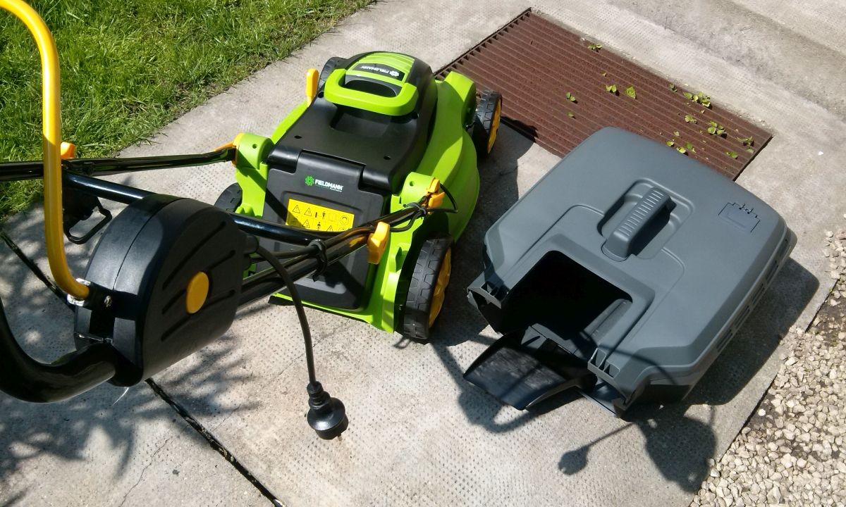

Espla
nem tudom milyen a motor fajtája
MTD OPTIMA 42 E ugyanaz és ahhoz lehet venni külön mulcsbetétet.
megkockáztatom, hogy a Fieldmann-hoz is jó lehet: MTD mulcskészlet fűnyíróhoz 42 cm (196-587-678) -
