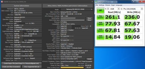

Tipikus SATA2-es sebességek. SSDOK képet kérünk!

Driver csere. Vagy a legfrissebb intel driver,ha azt akarod, de leginkább az operációs rendszered alap driverét tedd vissza.

válasz Zoli-bácsi #17236 üzenetére
Mekkora számokat szeretnél látni?
Sata2 miatt soha nem láthatsz 250-nél sokkal nagyobb számokat.

válasz Zoli-bácsi #17241 üzenetére
Nem. Ott írja, hogy Sata2. (Port mode | Transfer | Index )
Nem, jobb alul a Port mode | Transfer| Indexnél látod hogy megy.
Amúgy sata 3-on sem lenne 500/500. Azok az értékek rendszerint az 500 vagy nagyobb SSDk-re vonatkoznak ahol a vezírlő csipp minden csatornája ki van használva. Kicsiknél nincs.
Megnyugtatásként amúgy sem vennél észre semmit sata 2 és 3 között.[ Szerkesztve ]
Gyenge proci, gyenge sata2-es alaplap miat ennél többet ne várj..
Ezen csak a lapos cseréje segít .
Az mondás, hogy a tesztekkel kimérhető SATA2 és SATA3 közötti különbséget nem lehet észrevenni a gyakorlatban.

válasz Zoli-bácsi #36838 üzenetére
sata2-n van az ssd, így gyorsabb nem lesz. A trim azért nem megy, mert raid módban telepítetted a wint. Abiosban álítsd át ahcire, és telepitsd újra a wint, az a legegyszerübb.

válasz Zoli-bácsi #36841 üzenetére
Mutatja a bal oldali ábra is, hogy Sata 2-es sebességen működik és a sebességen is látszik, ami a szabvány maximális értéke. A lapon ezek szerint nincs Sata 3-as port. Eltérő színezéssel jelzik.
Csak a magas queue depth eredmenyek lassabbak, lehet valami ment a hatterben foleg ha friss Windows telepites. Probald meg kesobb vagy nezd meg van-e a teszt kozben diszk hasznalat.

válasz Zoli-bácsi #36851 üzenetére
Ahogy neztem a chipset driver volt az ami nem kuldte at a TRIM-et. En talan maradnek a mostani TRIM-es drivernel, nem hiszem hogy sok QD8 vagy QD32 forgalom van a napi hasznalatod folyaman.
Ez még mindig lehet sok minden. Lehet, hogy az a régi SATA vezérlő ennyit tud, de lehet inkompatibilitás a 860 Evo-val. A gépben ki tudsz próbálni egy másik SSD-t?
Sanszosabb, hogy a vezérlő tud ennyit, ez egy Dell Latitude 6510-es laptop.
Mindenesetre én hagynám AHCI-n, hogy a TRIM menjen. Teszteredményre kicsit gyengébb, de a valóságban nem kéne érezhető sebességkülönbségnek lennie, főleg magas Queue-nál mutatja csak, egyszálas írásban egyforma az eredmény randomban és szekvenciálisan is.
Elvileg TRIM nélkül is lehet üzemeltetni, lehet meglesz nélküle, lehet belassul még jobban.
Amit még megpróbálnék, hogy az Intel oldaláról letöltve feltenném az ICH8/ICH9 SATA drivert, a legfrissebbet. Nem a RAID-et, a sima SATA drivert. Hátha ezzel rendbe jönnek a sebességek, de nem sok esélyt adok neki.

válasz Zoli-bácsi #36862 üzenetére
Az a ketto az jelenti tobb szal masol atlagon felul tobb adatot egyszerre (Q8T8) vagy egy szalon nagyon nagy mennyisegu adat egyszerre (Q32T1). Normalis hasznalat alatt ilyeneket nehez elerni mert ezek a 4kB olvasas/irasrol szolnak az meg nemigen van ilyen mennyisegekben sima hasznalatt mellett. Limit nelkuli masolasnal (SSD-rol SSD-re) talan tobb GB-nal csinalsz QD4 vagy QD5-ot, de 8-at vagy 32-t nem egyszeru. Sok kis file masolasanal talan eszrevennel valamit de ez megint olyan hogy hanyszor masolsz par ezer 100kB alatti file-t peldaul.
