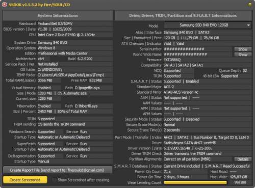

Ha nincs baj az SSD-vel, akkor nem kell vele foglalkozni. Ha annyira aggaszt, írj a gyártónak angol nyelvű e-mailt.
Az a baj, hogy az SSD gyártók lusták lettek. Régen az SSD-kről a datasheet pdf-ben egész részletes technikai leírások voltak, főleg a Samsungnál, részletesen elmagyarázták, hogy a SMART-ban melyik értéket hogy kell figyelembe venni. Ilyet azóta sem a Samsung, se más gyártó nem csinál sajnos.
Ez a Hynix meg végképp valami furmányos SMART, elvileg a normalizált értéknek 0-100-ig kéne terjedjen, ehhez képest, vannak 0-253-as számok is, de nem látszik, hogy az most 253-ra van normalizálva vagy az normalizálatlan nyers érték/adat. Egy nagy kutyulék az egész.

Nem csak ezt kértem, hanem azokat is, amiket én is megadtam fentebb pár hozzászólással. [link] Ebből sok minden nem derül ki. A legfontosabb, hogy mennyire terheled az SSd-t. Mennyi össz írás volt rajta amióta üzembe helyezted. Nálam ez az érték: Összes Írt Adat,"10 881 048 MB telepítés óta"

0% kondiciónál is ugyan úgy fog működni,semmivel se lesz lassabb vagy más!Nem olvastok Összefoglalót?
Nem vagyok benne biztos, hogy a HDS jól írja ki a kondíciót, mert (szvsz) nem jó attribútumból veszi az adatot.
Ha meg én tévedek, akkor nagyon gyorsan fog a kondíció értéke lefelé menni, kb 25TB írás környékén le is nullázza magát... Ez meg meglepő lenne, hisz 5 év vagy 72TB írás a garilimit. -

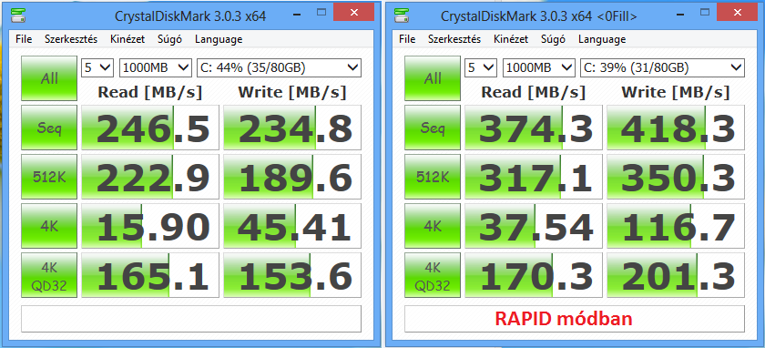

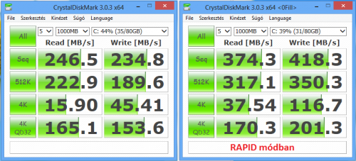

De kijavíthatnád az alignálási hibádat is. Azis csökkenti a sebességet és növeli az írásmennyiséget...
És nem valami külső gagyi progival ami nem ismeri az SSD lélektanát, hanem közvetlenül a win7/8-al.. -
Ice&Lime
Nekem sem volt jó a 8.1-gyel, csak a 8-cal, de 7-et használok. Egyébként 8.1-gyel még gyorsabb lesz a rendszer betöltés.
Egyébként tényleg, javítsd ki az alignálást. Csináltam egy dell e5420-ról tesztet és a napokban jelent is meg logout-on, ott benne van pont ilyen hiba eset, hogy rossz volt az alignálás és az a sebesség rovására is ment. Majd nézd meg, ha időd lesz.
