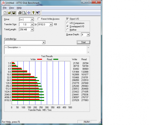

Kösz neked is 04ahgy.Amúgy én úgy értettem a 384MB\s-et, hogy ha a sata II-nél megadott 3Gbit\s-et átváltom MB\s-re akkor ez jön ki és úgy gondoltam ez az elvi csúcs, de akkor ezek szerint nem.
Ha vennék egy SATA III-as külső kártyát (pci, pci-e), gondolom azon akkor hozná az 500 körüli sebességet.
Hirtelen rákerestem ilyen kártyákra, de nem tudom, hogy melyik az az árú amelyik már jónak mondható, tudnátok ajánlani ilyeneket?Én ezt találtam: [link] bár az IDE csatlakozóra semmi szükségem nincs.
9-10e HUF fölé nem mennék az biztos, akkor inkább várok vele míg lesz másik alaplapom/rendszerem. -

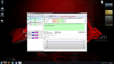

Teljesen más a gépetek. Z77 + 2500K 5,6GHz + Force GT-vel nekem sem. Amit levideózott, az neki tökéletes.
Az alaplapotok is teljesen más, nála az AHCI ROM üzenete az, ami szerepel, nem tudja kikapcsolni, csak az AHCI mód kikapcsolásával, az meg nem ideális az SSD-nek.
Várunk szeretettel egy EP35-DS3 lappal végzett méréssorozattal, és azokat az értékeket közöld. Amíg nem, addig feleslegesen fájdítod szerencsétlen fórumtársad szívét, mert nem lesz neki ettől jobb, és a rendszeréhez képest ez korrekt boot volt!
(#46356) SOAD19: Várjunk csak! Neked a lapodon a lila porton van a DVD író, ugye? Talált süllyedt, mert a sárga portok AHCI ROM-ja csak a Samsung 830-as SSD-t és a WD10EALS HDD-t listázza. Dugd csak át sebtiben a megmaradt sárgákra az ODD-t, és a BIOS-ban a GSATA controllert tilthatod is. Ezzel a zöld feliratot az NEC ODD-vel elimináltad.
