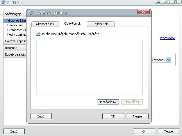

"Kivételeknél hozzá kellene adni a tárhelyet, plusz a tűzfalbeállításoknál az adott tárhely ip címére engedélyezni kellene az ftp kapcsolatot"
A kivételek-et hol találom? És a tárhely mijét, az ftp-jét?
A tárhely IP címét nem tudom (csak az ftp-jét), ezt hol találom?#100
Amióta az F-SIS-el nem tudtam a tárhelyemhez kapcsolódni (már hetek óta) a Comodo fala és az F-SIS AV része van fenn (tűzfal kikapcsolva) és semmi gond nincs velük, hiba nélkül teszik a dolgukat. (Pedig szándékosan egy két "meleg helyet" is meglátogattam) -

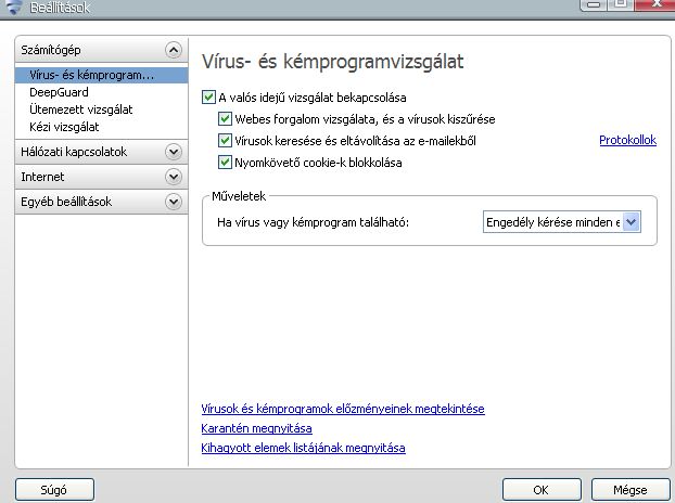

A 2011-es verziónak jól működik a webvédelme. Ezért mehetett volna a telepítés vele együtt.
Erre nem emlékszem, hogy van webvédelem varázsló.Viszont tartalomszűrés az van telepítéskor is arra kérdez rá és nem a webvédelemre.. Vagy ki, vagy be van kapcsolva a webvédelem. Ez furcsa, hogy ki volt kapcsolva és mégis gondot okozott?
Nem a tartalomszűrőt kapcsoltad ki? Attól még a webes védőfal aktív és ugyanazt csinálhatja az alapértelmezett böngészőben, mint amit leírtál. -

Próbáltam azt is amit írsz, hogy kikapcsolni a webvédelmet de akkor feldobódott egy ablak, hogy elindult a webvédelem varázsló.
Én a telepítéskor a két lehetőség közül (Teljes vagy Webvédelem nélküli) az utóbbit választottam. A Főablakban a Webvédelemnél a csúszka a KI állásban volt. -

Kikapcsoltad volna a webvédelmet majd ha készen van vissza és utána rendben lett volna, de ezt te döntöd el, hogy mit használsz és mit nem.
Ha valami nem támogatott böngészőt használtál volna amin nem figyel a webvédelem pl.Firefox 4B9 vagy a Crome BETA valamelyik verzióját akkor nem nyúl bele a böngészésbe.

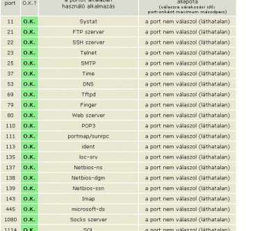

Hagyd a francba ezt a portos témát, nincs értelme tovább lovagolni rajta.
Ha jól emlékszem a Real Player Plug-in megy ki azon a porton ami mindig nyitva van neki, csak én azt nem tudom, hogyan lehet konkrét portot bezárni.Fire:
Csak, hogy kerek legyen a történet nem a haverom, hanem egy fórumozótárs volt a privát beszélgetőpartner. Nincs ezzel semmi gond.
Az írásoddal azonos állásponton vagyok, hogy ha láthatatlan a port akkor is érheti támadás a gépet amit az általános antivírus fórumban le is írtam, mivel ugye a 80-as porton kommunikál a net.

Nincs azzal semmi gond, csak a haverod is abban a cipőben jár, mint én. Én sem tudok ezeken az oldalakon portokat tesztelni(pontosabban tudok, csak az eredmény nem "rám" vonatkozik), teljesen mindegy milyen védelmi progit rakok fel, a Furkó ugyanolyan eredményt ad, mint a Comodo...
Ennek az az oka, hogy nem az én gépem IP-je(hálózati csatim) van ott, hanem a szolgáltatom valamelyik végponti eszközének a címe. Nézd meg a haverodnál is, szerintem nála is ez a helyzet.Fire.
UI: A láthatatlan portokról meg akadjunk már le, mert manapság csak reklámértéke van, tényleges védelmi szerepet nem tölt be...Tiltsd le pl a 80-as portot (HTTP), akkor valóban nem jön be semmi a netről, de neked sem kell kimenni/böngészned a neten. Szóval egy hacker sem hiszi el, hogy a gépeken nincs/le van tiltva 80-as port (vagy más alapvető működéshez szükséges, ám támadható port), nem érdekli, hogy az adott tűzfal láthatatlannak jelzi, az akkor is betámad rajta, mert a nnak a portnak mennie kell és azon kommunikációnak kell zajlania...
Elnézést az offért...
sznorbi2
Akkor a fórumtársnak hogyan lehetett nyitva mindig ugyanaz a port, többféle programnál is?
Ja, meg a haverjánál is ugyanaz a port volt nyitva pedig még a Windows sem egyezett.
Ezt én is nagyon furcsának tartom, de a történet igaz!
Másra én nem tudok gondolni.
Ennyire nagy a véletlenszerűség lehetősége?
Én a véletlenekben nem hiszek!![;]](//cdn.rios.hu/dl/s/v1.gif)
Az igaz, hogy a programok tűzfalai nem egyformák, de mind ugyanúgy ugyanazt a portot hagyta volna nyitva?
Sőt, most jut eszembe, hogy még az Outpost Pro 6.7.3 is ugyanazt csinálta, pedig leírtam neki, hogy amikor felugrik a figyelmeztető ablak akkor tiltsa és ennek ellenére mégis nyitva volt a port.Hát én is gyomroztam már néhány IS-t(Kaspersky, Quick Heal, eScan, Panda, F-Secure, Vipre, Outpost SS, Virusbuster, stb.) és eddig szinte mind azonos működéssel bírt, kivéve a Vipre mert az bekapcsolt tűzfalnál is olyan volt mintha nem is lett volna tűzfal benne!

A zárt port, láthatatlan port kérdés egyébként szolgáltató függő is(gyári beállításon), ugyanis valamelyik fórumtaggal privátban kommunikáltam és neki is ez volt a baja, hogy csak zárt portok vannak a gépén az F-Secure IS-el, sőt még 1 vagy két port nyitva is volt.
Erre variáltunk a beállításokkal és a nyitott portok továbbra is nyitva voltak.
F-Secure uninstall, fel a Norton IS, ugyanaz a helyzet.
Norton le, ESS fel, helyzet változatlan.Azt hiszem a KIS-el is ez volt a helyzet. Megkérdezte a haverját ha jól emlékszem neki is valamilyen IS(talán ESS) volt és ugyanazok a portok voltak nyitottak. A net.szolgáltatójuk azonos volt.
Ezek szerint szolgáltatótól is függhet a portok kérdése.
Ha meg a hálózati kártyát megbizhatónak adjuk meg neki akkor úgy veszi, hogy nincs gond a portokkal és csak az alapbeállításokat használja a portokkal kapcsolatosan, vagyis ha alapon van nyitott port akkor azt a megbízható hálózati adapterrel nem is fogja bezárni.
Nem szabad ezt a beállítást átállítani mert nyitott portok is lehetnek a gépen ezzel a megbízható adapteres beállítással. A Viprénél nekem is ez volt a gondom, hogy nyitva maradt 3 portom a megbízható adapternél! -

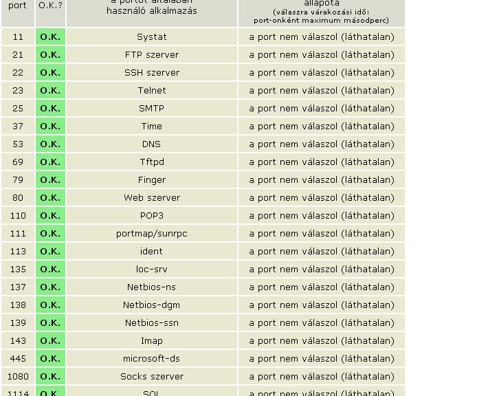

Köszi, hogy ez volt a téma mert nálam sem volt eddig okés, de most már nálam is minden stealth!
Nekem ezt dobja fel azonnal az F Secure IS amikor elindítom ezt a grc.comot. -
Ezt megnézné más is lacán kívül:
[link] -
R.Danel
A Tűzfal szigorú módban van elejétől fogva. Én állítottam át azonal.
Megoldottam közben.
grc.com és Wigwam.
Nem tudom mi az összefüggés de itt a Megbízható hál. adapternél átállítottam Nincs-re és most már jó lett.
Alapból, a telepítés után a másikat állította be a program magának és eddig azon is volt. -

Nálatok a WIGWAM teszt milyen eredmény hoz? Nálam ezt. Csak öt port az ami stealth a többi az mind csak zárt.
Ha bekapcsolom pluszban még az XP saját falát is akkor már mindegyik láthatatlan lesz!
Akkor ez most hogyan is van? -

Kivételeket hol lehet megadni benne?
Ha egyáltalán van ilyen lehetőség mert én eddig még nem leltem rá.

Nálam így volt/van beállítva a vizsgálat előtt. (de azóta sem állítottam el) Kép -
