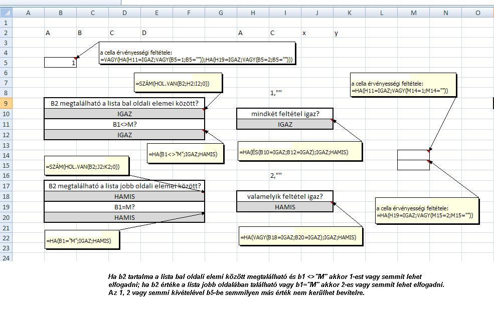

#11240
Vagy én értek valamit félre vagy te. Nekem a másik feltétel is működik:
Ha üres cellát is el lehet fogadni az 1 vagy 2 helyett akkor módosítani kell a képletet:
=VAGY(HA(ÉS(B1<>"M";SZÁM(HOL.VAN(B2;H2:I2;0)));VAGY(B5=1;B5=""));HA(ÉS(B1="M";SZÁM(HOL.VAN(B2;J2:K2;0)));VAGY(B5=2;B5="")))
Az elírást én is észrevettem a képletet is ennek figyelembe vételével csináltam meg.
m.zmrzlina

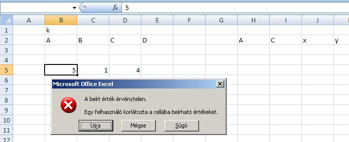

#11231
Én is ezen gondolkoztam, hogy viszonylag jól körülhatárolt feltételek alapján lehet a bevihető adat 1 vagy 2 akkor minek az érvényesítés de ha ez kell ám legyen.
Ezt tedd a képletbe:
=VAGY(HA(ÉS(B1<>"M";SZÁM(HOL.VAN(B2;H2:I2;0)));B5=1);HA(ÉS(B1="M";SZÁM(HOL.VAN(B2;J2:K2;0)));B5=2))
A kérdés második felére:
Van a Workbook objektumnak SheetChange eseménye:Private Sub Workbook_SheetChange(ByVal Sh As Object, ByVal Target As Range)
MsgBox "A(z) " & ActiveSheet.Name & " munkalapon a " & Target.Row & ". sor és a(z) " & Target.Column & ". oszlop" & Chr(10) & " metszéspontjában lévő cella módosult!"
End SubSosem használtam még de kipróbáltam és úgy tűnik működik.
Jobbklikk a ThisWorkbook-on majd View Code helyre másolni. -
Delila_1
pitman
#11231
Már csak azt nem értem, mi az
-nek érvényesítés! Egy szép hosszú, egészséges képlettel be tudod íratni a B5-be az 1-et, vagy 2-t. A felhasználó úgyis csak azt választhatná a két érték közül, ami a B1 és a B2 értéke szerint 1, vagy 2.=HA(ÉS(B1<>"M";SZÁM(HOL.VAN(B2;H2:I2;0)));1;HA(ÉS(B1="M";SZÁM(HOL.VAN(B2;J2:K2;0)));2;""))
Ha egyik feltétel sem igaz, akkor üres string kerül a B5-be.
A B6-ban az =B5=1 képlet IGAZ eredményt ad, ha valóban egyenlő a B5 1-gyel, minden más esetben HAMIS lesz az értéke. Nem tudom erre van-e szükség.
