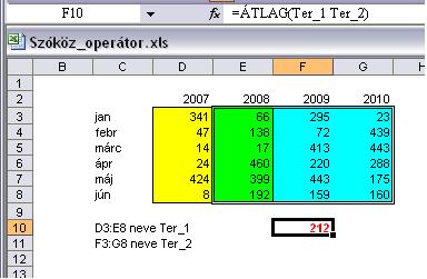

Itt egy másik példa a szóköz, vagy metszet operátorra:
Javítás: A képen rosszul írtam a szöveget. A Ter_2 az E3:G8 terület neve, nem az F3:G8-é. Éppen ez a lényeg, hogy a két terület metszetével számol. Bármi más – SZUM, NÉGYZETÖSSZEG, DARAB2, stb. – függvényt is lehet alkalmazni rá.

A szóköz operátorral keresheted meg legkönnyebben az értékes adatot.
Kijelölöd a területet, Beszúrás - Név - Létrehozás. Felajánlja, hogy a neveket a felső sorból, és a bal oszlopból veszi. OK.
A bal oszlopban nevek vannak. Ha Kiss Piroska szerepel közöttük, a névadásnál Kiss_Piroska lesz belőle, mert szóközös szöveg nem adható meg névként (mármint egy cella, vagy terület elnevezéseként).Ezután ennyit írsz egy cellába: =Kiss_Piroska március,
vagy =február Kiss_Piroska
A két elnevezés közé egy szóközt kell írni, ezért hívják szóköz operátornak (alias metszet operátor). -
