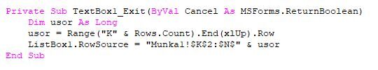

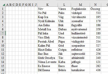

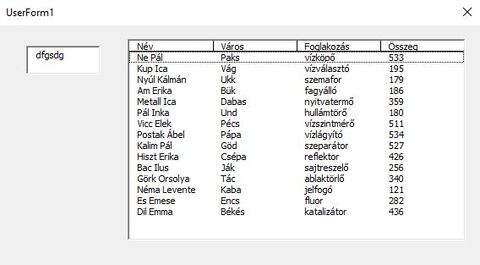

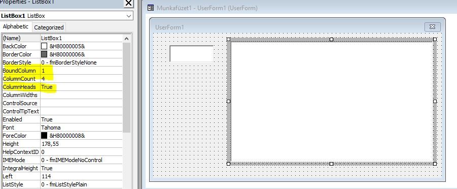

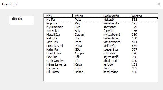

Delila_1
Érdemes egy ListBoxot felvenni, nálam ListBox1 a neve.
[kép] -
