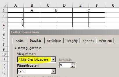

Delila_1
A makró bekéri a kezdő évet, majd ennek megfelelően az első sorba beírja az éveket, a másodikba a hónapokat. Az évek a hozzájuk tartozó 12 hónap közepén látszanak, bár mindig az első hónap fölötti cellában vannak.
Sub Ev_Elrendezes()
Dim evek As Integer, honapok As Integer, ev As Integer, honap As Integer
Dim kezdoev As Integer, oszlop As Integer
kezdoev = Application.InputBox("Add meg a kezdő évet", "Év bekérése", , , , , , 2)
evek = Year(Date) - kezdoev + 1
oszlop = 1
For ev = 1 To evek
Cells(1, oszlop) = kezdoev
Range(Cells(1, oszlop), Cells(1, oszlop + 11)).HorizontalAlignment = xlCenterAcrossSelection
