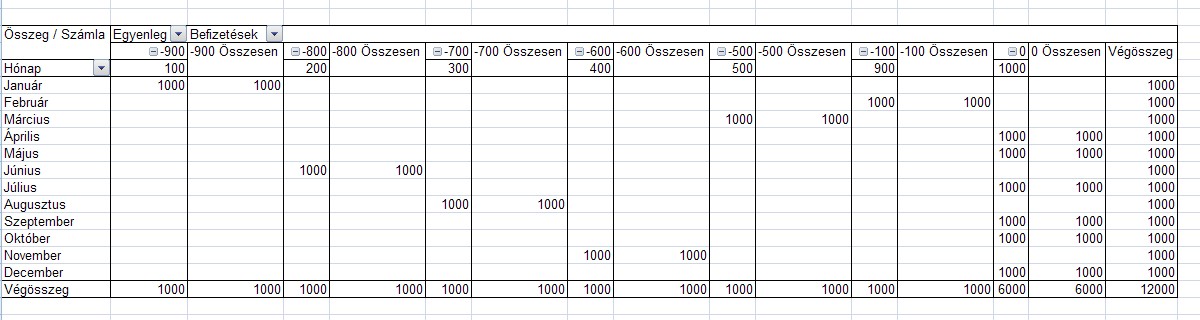

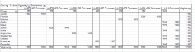

mr.nagy
Az lenne a kérdésem, hogyan lehetne megoldani, hogy egy pivot táblában az adatterületre két féle adatot tennék. Ekkor a sorok területét bontja szét a kétféle adathoz. Nekem viszont úgy kellene, hogy az oszlop területet bontsa kétfelé.
Köszönöm!
