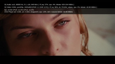

"Ha kicsit visszaolvasol, atom tulajok irjak, hogy eleg full hd-hez, csak ne akarj kozben mast is csinalni."
Mondjuk egy HTPC-nél nem lehet túl gyakori, hogy az ember filmnézés közben mást is akarna csinálni, másrészt annyira nem vészes a helyzet: egymagos Atomon a 40 Mbites h.264 kemény ~60% CPU-t használ.
dabadab
kojak007 #7405 üzenetére
A videódekódolást úgyis a GPU csinálja, az teljesen elég, ami az Ionban van, azt meg bőven kiszolgálja az egymagos Atom is. A h.264-et nem valószínű, hogy mostanában lecserélné bármi is, a formátumok már nem kavarognak úgy, mint mondjuk tíz évvel ezelőtt, azt meg az Ion elviszi a max BR bitrate mellett is.
Abban meg teljesen igazad van, hogy egy HTPC megy egy ilyen kis videólejátszó kütyü nem egy súlycsoport: nekem is volt egy Popcornom, de még az Xboxon (kb 700 MHz-es P3 + 64 MB RAM + GeF3) futó XBMC mellett is nagyon-nagyon fapados volt.
Alex91: mire lenne gyenge az Atom? Használtál már ionos HTPC-t?
