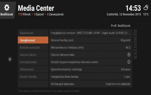

Nekem kodiban nincs is lehetőség csatornák állítására, nekem így néz ki:
LLKobe
LLKobe #38817 üzenetére
Ezt találtam:
If you're using a surround receiver your best bet is to setup XBMC for 5.1 and tell your receiver you don't have rears. It'll then mix those into the fronts if needed. Most DD/DTS receivers have settings for turning speakers on and off so it mixes accordingly.
Viszont ha jól olvasom, az SPDIF nem is tud 5.1 hangot átvinni, csak a HDMI?

Lenne még egy kérdésem, láma vagyok még mindig a témában: tegnap megjött a távirányító, így feldobtam a HTPC-re a KODI-t, elkezdtem használni, eddig más megoldás volt.
Tök jól szuperál, egy dolgot nem tudok csak: a hang beállítását. Ahogy írtam korábban, a HTPC direktbe rá van dugva a házimozirendszerre (Panasonic SC-PT465E) SPDIF-en keresztül.
(Tegnap filmnézés közbe elkezdett világítani rajta egy kis lámpa amit még sose láttam, mikor odahajoltam láttam hogy egy kis dolby logo azMik vannak
Naszóval a lényeg, hogy a házirozirendszer 5.1-es, viszont a két hátsó sorround speaker, és a center channel speaker nincs bekötve.
Tehát csak a mélynyomó, és a left+right speaker van bekötve. Mondjátok hogy barbár vagyok, de így használom sima sztereóra kevert hanggal, nekem tökéletesen megfelel(t eddig).Viszont most hogy jó kábelezéssel jó szoftverrel megy a setup, és az ábra tanulsága szerint faxa dolby-ban át is megy a hang a házimoziba, szeretném megtalálni a megfelelő hangbeállítást.
Tegnap pl. néztük a "V mint vérbosszú" című filmet, amin szupcsi DTS kutyafüle hang van, és zavaróan halk volt a beszéd, a zene meg háttérzajok mindig hangosabbak voltak. Gondolom ez amiatt van hogy a center hangfal nincs bekötve, és azon jönne a beszéd?
Egyszóval: milyen beállítást ajánlanátok hangra? A két hátsó sorround hangszórót továbbra sem szeretném bekötni, a centert simán be tudom.
Van pl. valami beállítás amivel a hátsó sorround hangokat sem veszteném el, és a front hangszórón jönnének?
Remélem érthető voltam, nagyon köszönök minden segítséget
