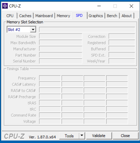

A4teamben vettem, ott lett volna 20-ért másik kingston, de arra nem írták, hogy kompatibilis ezzel a laptoppal és inkább fizettem 3kval többet, minthogy szarakodjak ha mégse menne.Egyébként az a vicces, hogy a beszerelt hynix memória 2667MHz-es
. Annyit hivatalosan mondjuk nem is támogat ez a proci, szóval nem feltétlen éri meg többet rákölteni.Ha szétszeded a gépet, akkor csekkold meg a videót amit korábban linkeltem. Kelleni fog valami gitárpengető vagy hasonló cucc, mert nem csak a csavarok tartják a hátlapot. És a csavarokat nem kell kiszedni a hátlapból, csak kitekerni, és kész (nem is lehet nagyon).

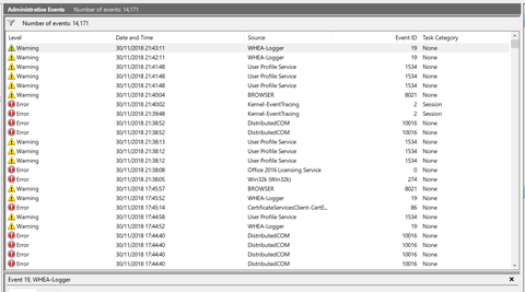

Ez a WHEA-logger nekem is teleszórta a listát:

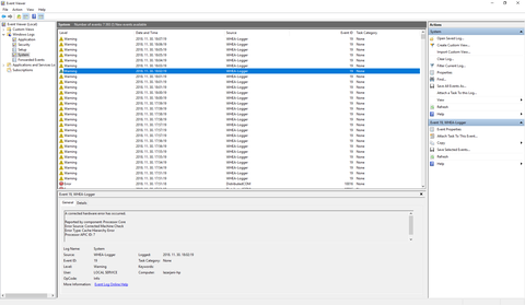

Bele tudnál nézni az event loggeredbe? Csak a móka kedvéért elindítottam a hwinfot mialatt futtattam egy szimulációt, és észrevettem hogy percenként növekszik az windows által detektált hibák száma.
Megnyitottam az event loggert, és baromi sok warningom van.
Egyenlőre nem tudom hogy mi okozza. Memtestet futtattam, és az nem talált hibát. -

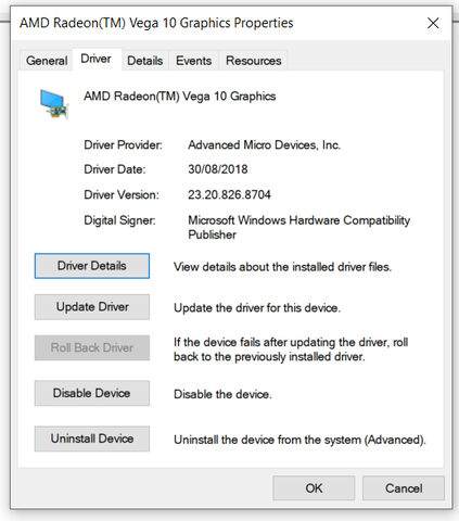

Az AMD driver felismeri a gépedet?
Ezt tudom, mire gondolsz? Nem telepítette fel a radeon software-t, tehát az a grafikus felület nincs meg ami az értesítési területen elérhető, de a drivert feltelepült. Játszani nem fogok, nincs igazán szükségem arra a toolra szerintem. A későbbiekben lehet változik a véleményem persze.

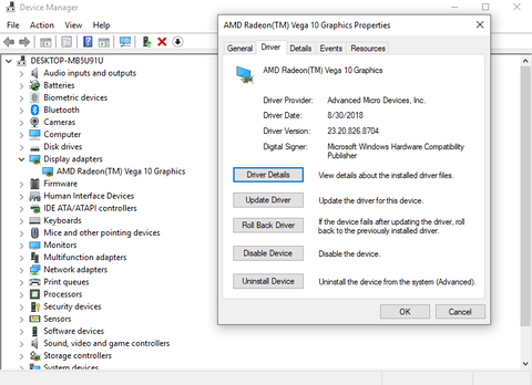

Nah újrahúztam a gépet, felismert mindent (!).
Nincs HP-s bloatware, eszközkezelőben minden okésnak tűnik. Ami perpill nincs fent az a radeon szoftver (nem tudom, most mi a neve, régen catalyst volt). Azon gondolkozom, hogy kell-e az nekem.
Azt meg tudnád nézni nekem, hogy az eszközkezelőben ha megnézed a display adapters-ben a gpu driver verzióját?
Windows ezt rakta fel magától.

Igen HP laptopra nem lehet amd drivert rakni, azt kell felrakni, amit hp.

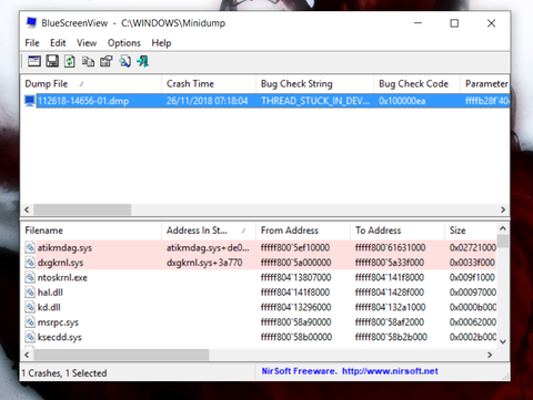

Az én esetemben a HP velocity vagy mi a franc okozta a bsodokat. Egyenlőre azon szenvedek, hogy egy szaros linux live-ot bebootoljak usb-ről, sajnos nem triviális.

Nalam is voltak BSOD-ok. Altalaban a VGA driver adja meg magat. Amig az AMD nem tesz le valami ertekelheto mobil drivert az asztalra addig ez igy is marad.
