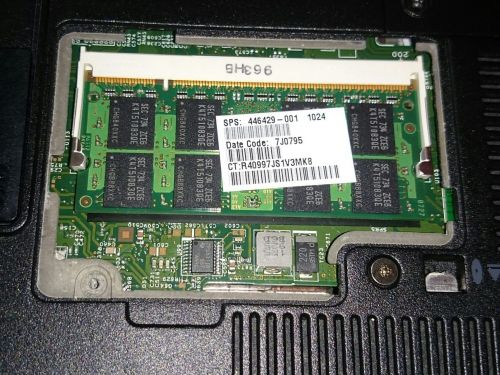

Szóval,bővíthető vagy cserélhető.(mert mintha a volt gazdája azt mondta volna,hogy csak egy megy bele)Memory
RAM
2 GB ( 1 x 2 GB )
Max Supported Size
8 GB
Technology
DDR2 SDRAM
Speed
800 MHz
Form Factor
SO DIMM 200-pin
Slots Qty
2
Empty Slots
1
Ezek szerint kettő foglalat van benne. -

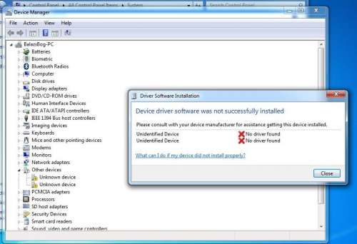

Most raktam fel a 8.1-et,természetesen a 64 bites verziót!
Minden stimmel,az eszközkezelőben addig hegesztettem a drivereket,amíg nálam már nincs unkown device.
Egyedül azt nem értem,hogy az ati firepro M7820-as kártyához miért nem tudom elérni a catalyst beállítási panelt.
A kártya illesztője rendben,a spéci tervező szoftver el is fogadta,felismeri. -
