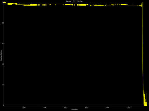

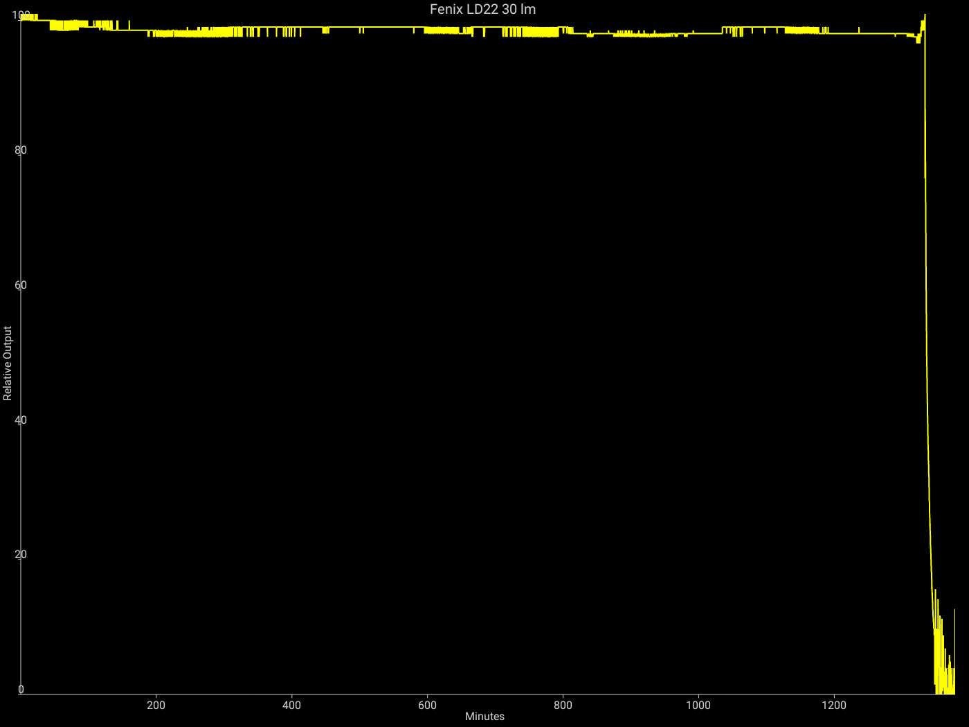

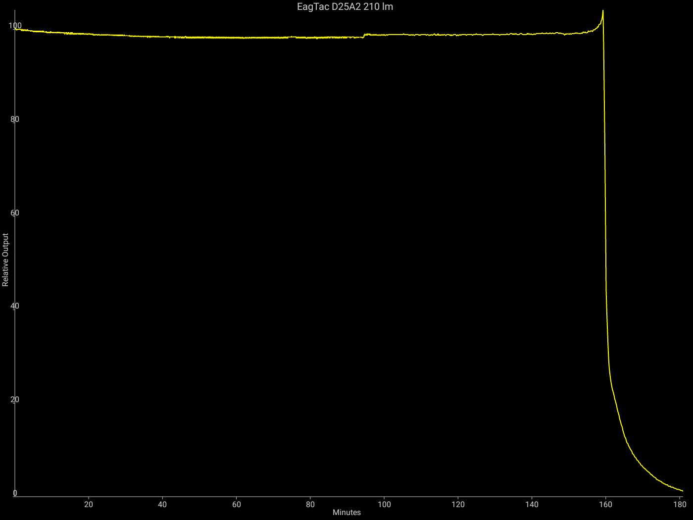

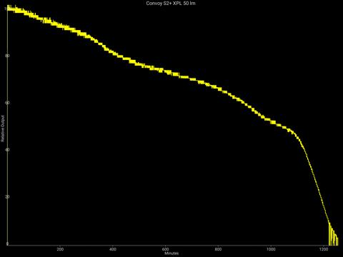

2x AA -st hasonlítottam a 18650 -eshez, ami ebben az esetben a Convoy S2+ volt. És lényegtelen, hogy új vagy régi S2+. Az 50 lm fokozat számít. Az új led lehet, hogy hozzátesz 1, 2 órát. Ennyi. De legyen. A Nitecore MH10S -sel is összefotóztam a 2x AA -s lámpákat. 50 lm fokozat a MH10S és megint bal oldalsó lesz, ahogyan a Convoy volt.
Fenix LD22 (30 lm ezt kedvelem az esti sétánál) vs Nitecore MH10S (50 lm)
EagTac D25A2 (2 fokozat magas) vs Nitecore MH10S (50 lm)
EagTac D25A2 (2 fokozat alacsony, ez a sétáló fokozat) vs Nitecore MH10S (50 lm)Ezen a fokozaton kb ugyanaz az üzemidelyük. Csak ugye a MH10S 21700 -ast használ, míg az EagTac 2 db Eneloop akkut.
FBLLMAG
"Én még ezt a 30lm 10lm-es dolgot mindig úgy élem meg hogy mehetnék az autopályán az autommal 100-al is haza Veszprémből Debrecenig mert ugyan oda jutok, kevésbé terhelem az autót, kevesebbet fogyaszt, biztonságosabb."

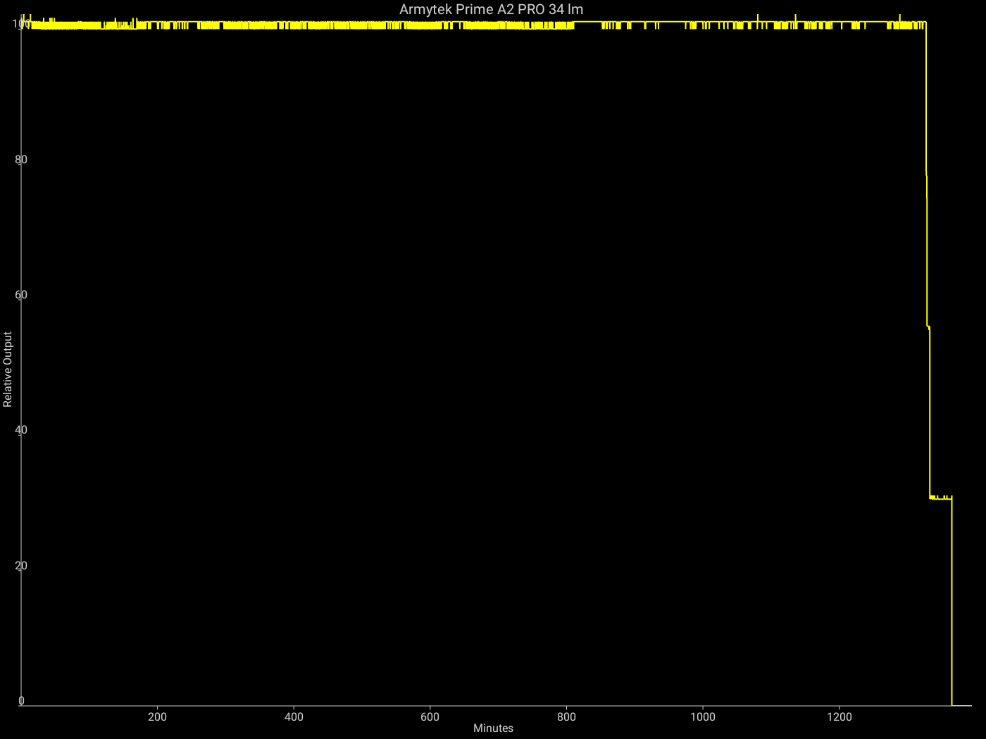

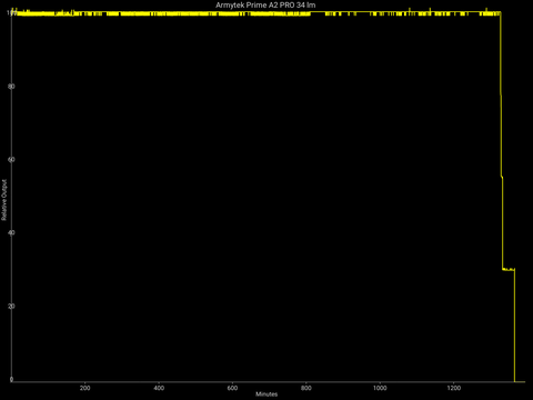

Megpróbálom fényképpel bemutatni. 30 lm a Fenix LD22 (2015) szemben a mindenki álltal ismert Convoy S2+ 50 lm -jével. A kapcsoló kapcsoló része 5 cm x 5 cm (kb ekkora dolgokat, vagy apróbbakat kéne észrevennem), és 2 m -ről világítottam meg mint az ösvényt pl a parkban. Mert a fák között a járda nincs kivilágítva (A multkor az utcánk is sötétbe borult, és a pocsolyába, manapság jégre, nem szeretnék óvatlanul belelépni, rálépni. Tudnak csúszni.)
A Convoy S2+ 1200 percet bír 18650 -es akkuval, a Fenix LD22 -es 1200+ percet 2 db AA Eneloop akkuval. És a járdát szemre, a Fenix világítja be fényesebben.Vagy legyen valami ismert, Maglite MINI 2AA PRO+ alacsony fokozata (szintén az 1200 perc megvan) vs a Convoy S2+.
A Maglite is egész széltében bevilágítja a járdát. És elég fényesen.
És a következő kedvencem, ami szintén 1200+ percet hoz, ezen a fokozaton, az EagTac D25A2
Ennél szerintem TE is látod a különbséget.
Persze, fel lehet kapcsolni 40% fokozatra a Convoy -t is és akkor 3 napon keresztül, fél óra oda, fél vissza, és lemerült a 18650 -es "csúcs" akku. Ezek meg az "elavult" akkujaikkal 2, 3 héten keresztül üzemelnek. És nem vakoskodok sem a Fenix LD22 -essel, sem az EagTac D25A2 -sel sem. Ezért nem számít számomra az akku típusa. Viszont látni én is szeretnék. Lusta is vagyok, nem szeretem hetente 2x cserélni az akkukat mikor havi 1x is elég.
U. I.
Fényesebbek az 50 lm -os Nitecore MH10S lámpámtól is.Remélem így már érthető voltam.

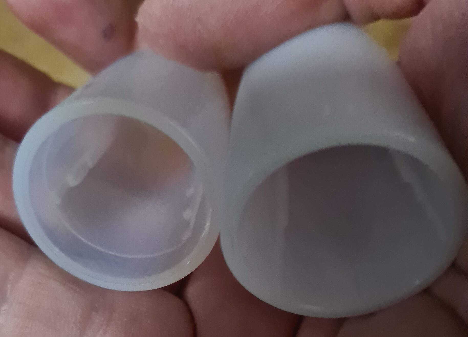

És folytatom. Kempingbe, kültérre kempindiffúzort használok. Ez is fefüggeszthető, megtartja a lámpát.
Belsejében tükrös optikával
Ugyanakkor több lámpafejre való diffúzoraim is vannak. Megtartják stabilan a lámpát. És hasznosítják az ultraibolya fényt is.
Vannak más diffúzoraim is, de ezek lehetnek érdekesek a nagyérdeműnek. -

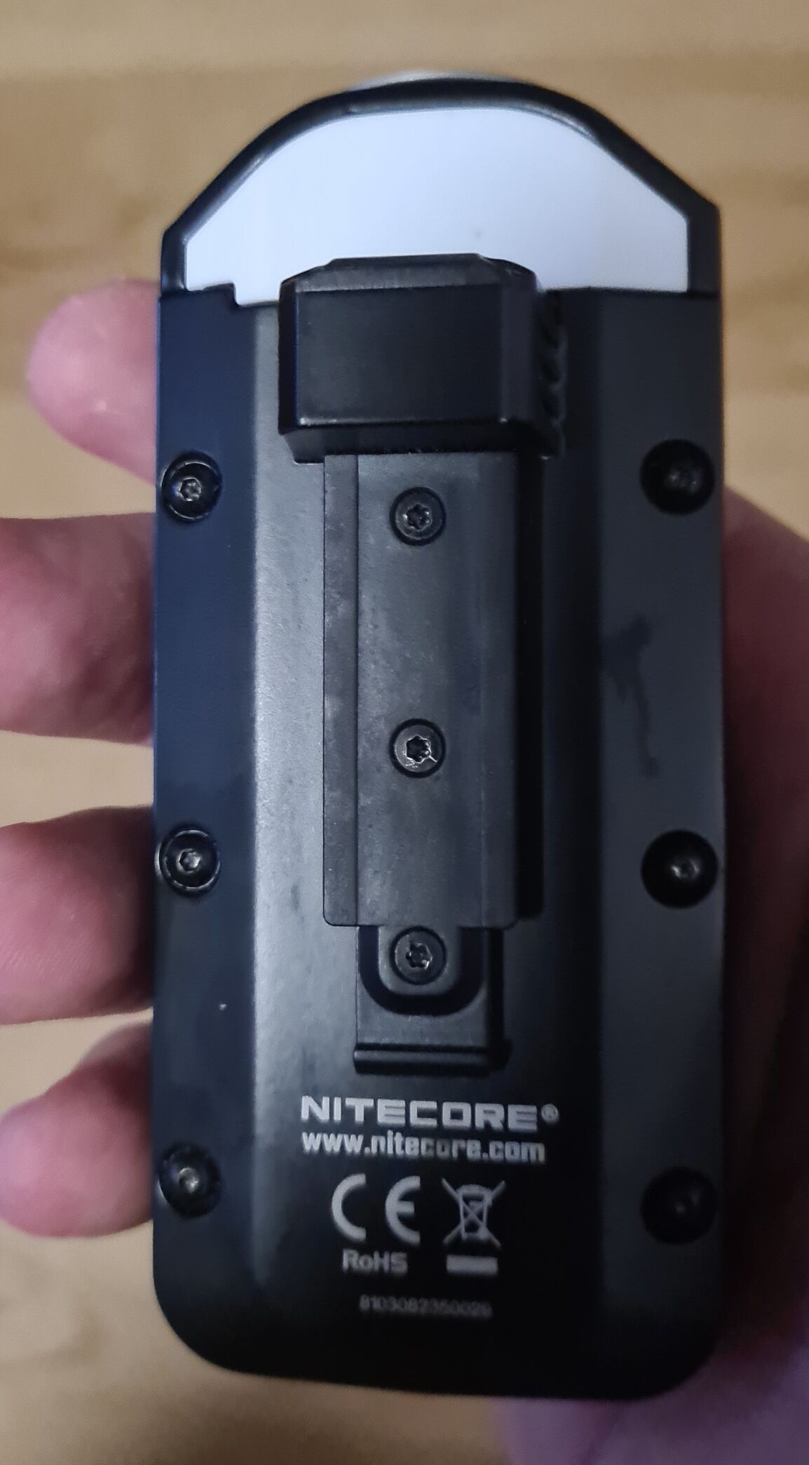

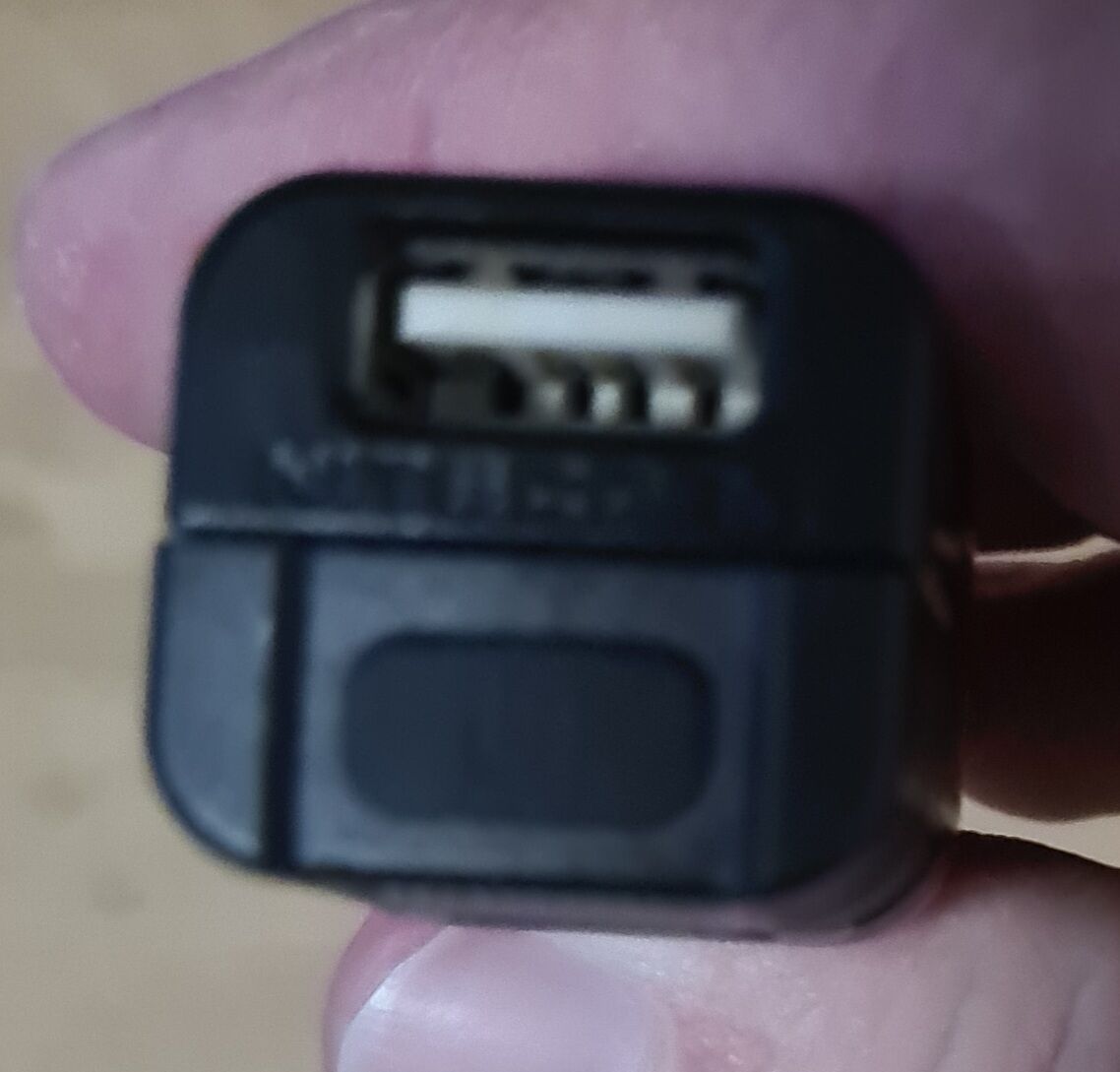

Én részemről, 1x kell megvenni, és jó pár évig elvagyok ezekkel. De fő a biztonság.

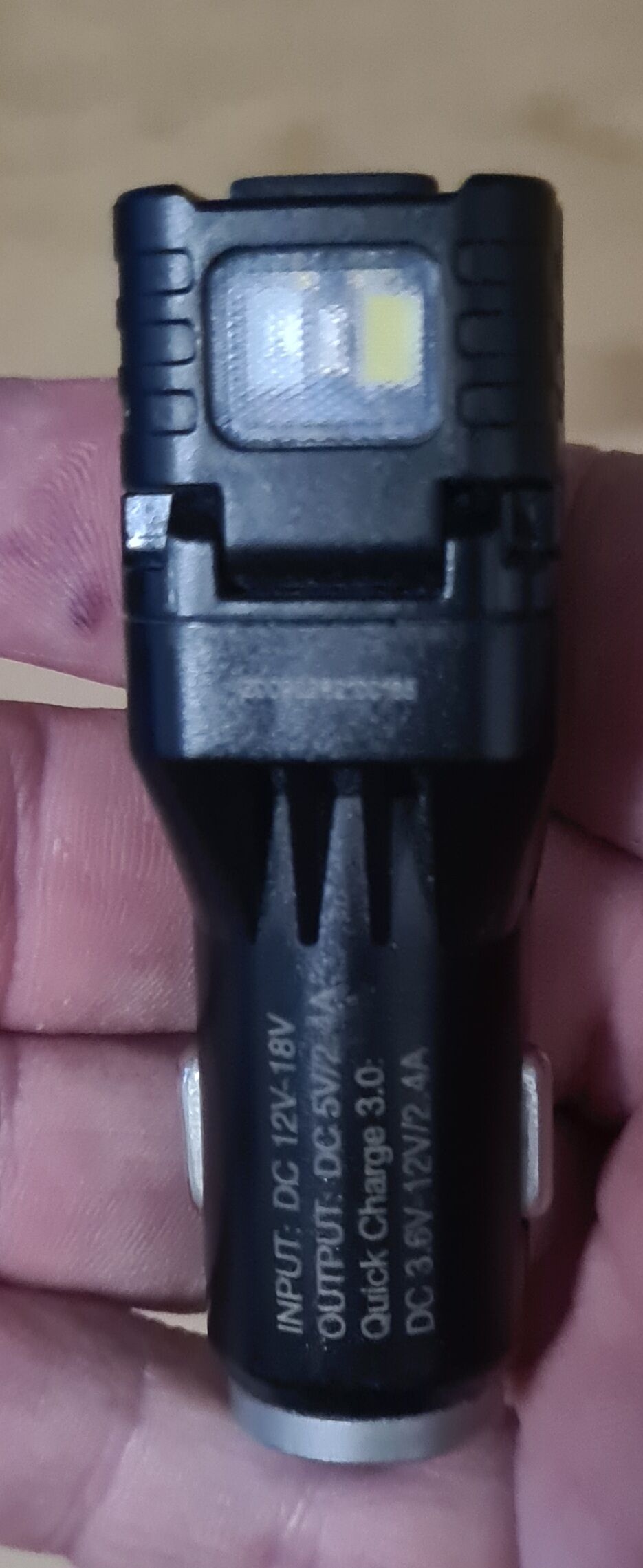

Részemről bicajra előre Nitecore BR35 (persze más is lehetne):
Felülről
Alulról
Elölről
Akár bicajra hátra, akár a homlokomra tartaléknak, akár a tarkómra vagy a karomra, esetleg a táskámra jelzőfényként. Nitecore NU05 KIT

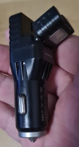

És perssze az autóba is odaillőt választottam.
Ami akár gyorstöltést is tud biztosítani az úton a töltőim számára. Stabilan.Ha pedig defektet kapok, a testében mágnes van, így az autó olalára pattinthatom, feje pedig lebillenthető. De akár a csomagtartóból (-ba) is segíthet pakolni. Szükség esetén jelzőfény, mely figyeli a közeledő járművet (felgyorsul a piros fény villogása), vagy akár ablak törésére is jó lehet. Fémházas.

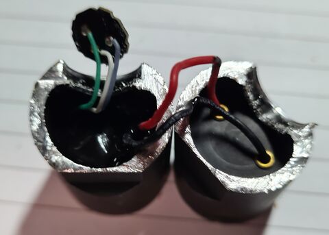

Szét kellett vágnom. A led részéről préselve, gondolom paszta a fémek között. A másik oldalról ragasztva, beöntve. Csak a szétvágás segített. Egyébként szinte ingyen jutottam hozzá. Anno.
FBLLMAG

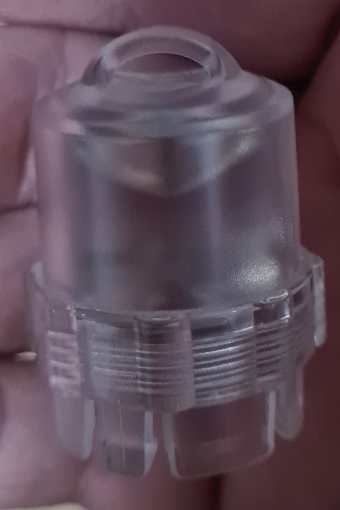

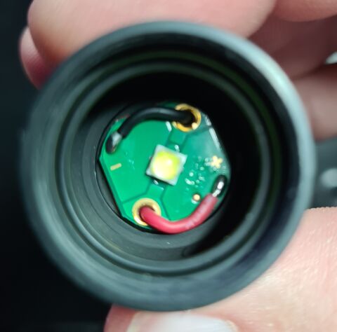

Régebben szétszedtem, és most szét is vágtam 1 agyonkínzott Armytek Prime A2 PRO -t.

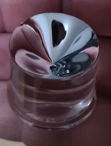

Kiszedtem a tir lencsét
A kapcsolóról a gumiharangot
A led oldaláról
Az akkuk oldaláról
És a belseje szétvágás után, hogy látszon a gyantába öntés. Egyébként az áramkör külön is be van öntve korong alakban. De azt már csak darabokban sikerült megnéznem. A kapcsoló áramkör ovális alakja is látszik. Minden ragasztva, préselve van. A Barracuda így már az 50 m -esést, 50 m vízmélységet is túlélheti.

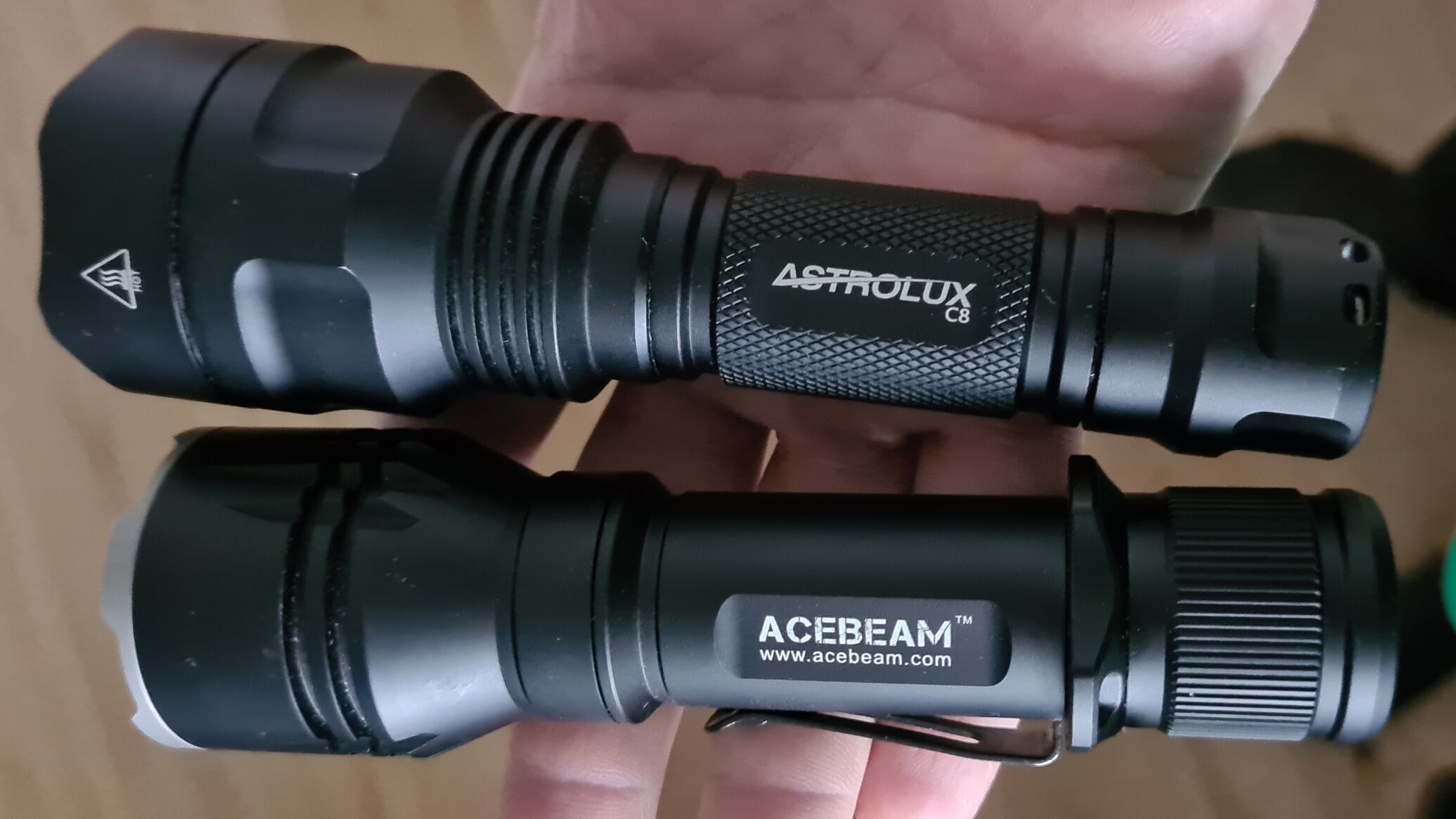

Ezen az oldalon is 47 € mutat nekem.
Kb ugyanolyan taktikai lámpa mint az Astrolux C8.
Ugyanúgy több fokozat, hátsó kapcsolóval. Nekem az Acebeam a kényelmesebb fogású. Távolabb, fényesebben világít, ugyanakkor szélesebben. Mint írtam, nálam túrázásnál, nagyobb táv bevilágításánál kerül kézbe. Miért? A Viking PRO csodálatos egyenletes fényt biztosít, akár 20+ kcd fényerővel, szép üzemidővel. 100, 150 m -ig jól használható. A Predator PRO már 50+ kcd -át biztosít, vagyis a 200, 300 m távon is jól teljesít, de rövidebb távon is használható szükség esetén. Az Acebeam L17 meg még távolabbra világít (pl tisztáson). Viszont ez is tud 15, 50, 150 lm -t is, ami az esti sétához is megfelel. Az enyém fehér fényű és nincs hozzá lengő kapcsolóm se. Viszont az elektronikus kapcsolója kényelmes, picit süllyesztett is, így gyertyaként is megáll, de magától nem kapcsol be. Mind a 3 lámpát tokban hordom (közepesen kemény), így az egyiket elteszem, a másikat előveszem (kb újnyi rész szabad a fejnél). -

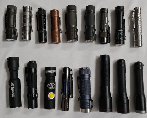

Mivel szóba került pár napja a Maglite, hát előszedtem ezeket. Párat. (A ML300 3D a melóban pihen.) XL50, XL200 és a Mini 2AA PRO+ került elő. Ezek már a frissített modellek, de így sincsenek fényárammal túlhajtva. A XL50 200 lm, a XL200 230 lm és a MINI 2AA PRO+ 345 lm. A kb 1 éve feltöltött AAA / AA Eneloop NiMh akkukat pakoltam beléjük. Még sincs velük probléma. Reggel a MINI 2AA PRO+ alacsony fokozatát, gyertyaként használva (szó szerint, a kupakba állítva a lámpa) tettem a dolgomat. Házon belül a XL200 tompított fényével közlekedtem. Házon kívül, az udvaron, még mindig a XL200 roppant kellemes fénye segített. Már régebben említettem, hogy kb a Fenix LD22 (2015) lámpámmal van 1 szinten. Csak ez fokozatmentesen állítható. Csuklóból. Az udvar végén aztán a XL50 és a MINI 2AA PRO+ is előkerült, és a magas fokozatukkal körbelestem (mégis mit ugatnak a kutyák). Az a 60, 70 m nem okozott problémát ezeknek, hiszen a MINI 2AA PRO+ már 180 m -re, a XL50 pedig 220 m -re tervezett termék.

Rendben. Akkor azt magyarázd meg kérlek, hogy hogy lehet ez? Az Armytek Prime A2 PRO és a Fenix LD22 (2015) lámpáim 2 db AA Eneloop akkuval 1 m távolságból ugyanolyan fényesen világították meg a falat mint a Convoy S2+ XPL ledes lámpám Samsung Q30 (3000 mAh) feltöltött akkuval. A Convoy ugyebár 18650 Li-Ion akkut használ. Az Armytek, Fenix stabilan hozta az 1400, 1300+ percet, a Convoy fokozatos csökkenéssel alig lépte túl az 1200 percet. (A Fenix E20V2.0 1800 percet tud ezen a fokozaton.)
És hogy lásd az egyes futamidő görbéket.
Armytek Prime A2 PRO XPL leddel
Fenix LD22 XP-G2 leddel
Convoy S2+ XPL leddel
A convoy S2+ igaz 8 € -ba került, az Armytek Prime A2 PRO meg 42 € volt. De az Armytekhez tok, klipsz, kivehető mágnes alapból jár. 2 fajta holdfényt, 3 fajta villogást, azon a fokozaton indul és menet közben is oda kapcsolom ahova akarom. A felületkezelése is évekre van. Állandó energiaszint visszajelzés ennél is. Jobban bírja a kiképzést mint a Convoy. Ha testet cserélek 1 db AA -val is elmegy, de akár 18650 -es akkut is képes használni. A 10 lm tartalék fénnyel (ami szintén használható) legalább 75 órán keresztül elvagyok. Stabilan tartja a legmagasabb fokozatát is (700 lm) és mégsem kell eldobnom, nem égeti a kezem.
A Fenix LD22 (2015) szintén tokkal, vonóval érkezett. 2 módcsoport (ami nekem nagyon bejön). Rejtett strobe és SOS. 5 lm eco fokozata van ennek, ami kb 100 órát bír. Ez is stabilan tudja tartani a legmagasabb fokozatát is. Diffúzorok és egyébb szerelékeim vannak hozzá.A 18650 -es akku kb 300 ciklust bír, míg a "szemétre való" AA NiMh akku 2000 (na jó legyen 1000) ciklust. Miközben 1 ciklus 2x tovább tart a magasabb fokozatok végett.
A következő fokozatokat oda sem tettem inkább. Mindig azt írtátok nekem eddig, hogy tartalék akku. Ez +akkukat jelent. Ezek a tények. Senkit sem akartam, akarok megbántani.Én ezért is használok a mai napig 2x AA -s lámpákat is.
