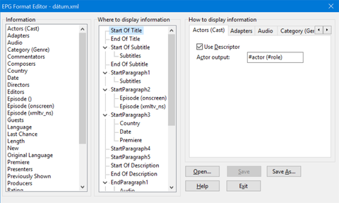

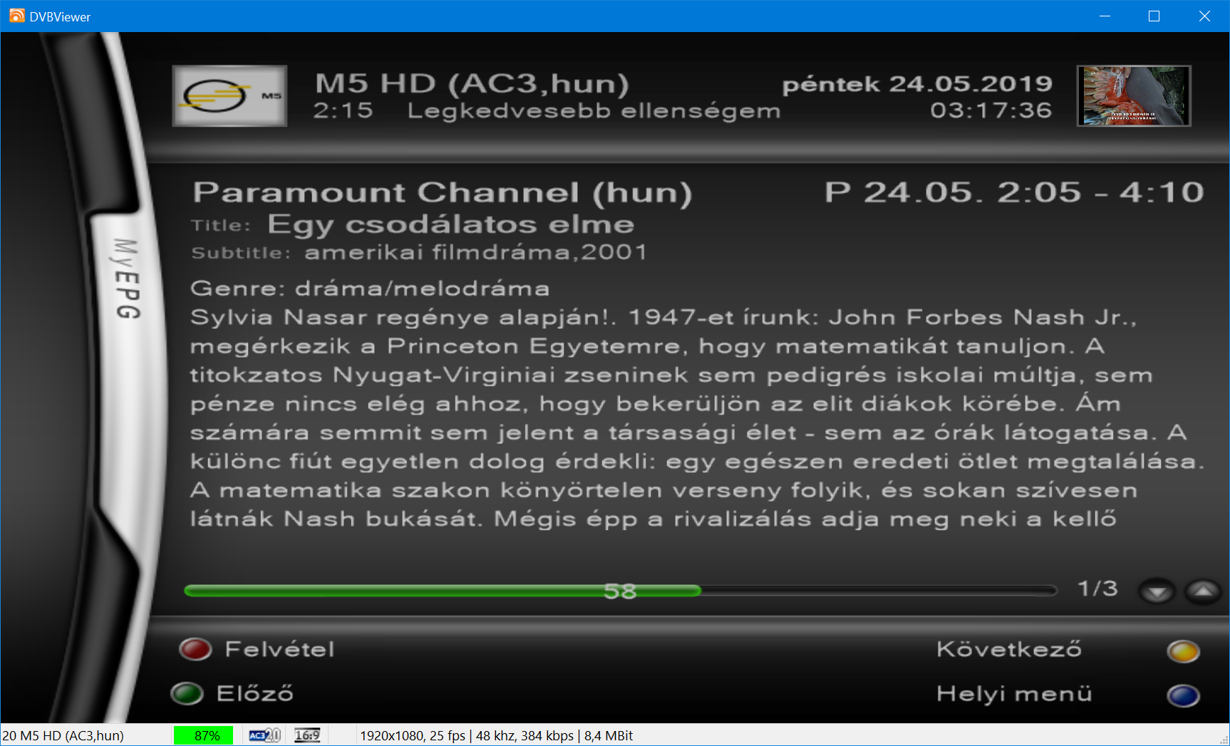

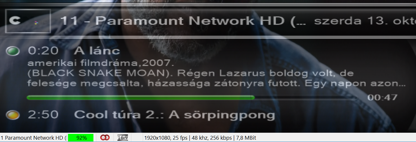

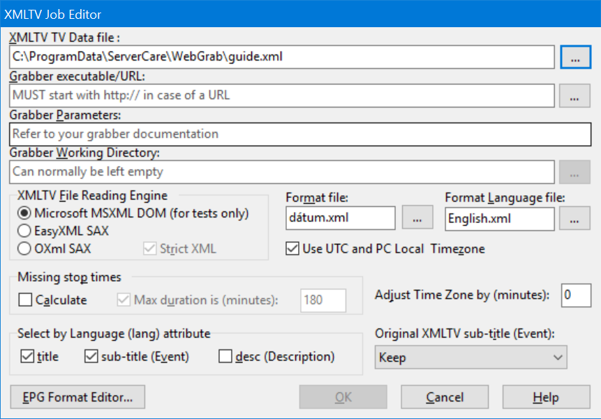

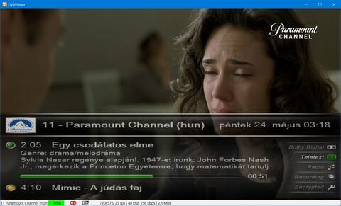

Van egy aprócska gondom.
Eddig úgy nézett ki a felugró sáv, hogykezdési időpont - cím
amerikai film, készítés dátuma (Hogy ez a sor a gener-ben volt, vagy sem, azt már nem tudom)
tartalomHa kinyitom az F6-al (teljes képernyőre, akkor most is úgy néz ki.
csatorna: "Paramount..."
cím/title "Egy csodálatos..."
subtitle (itt van az, hogy "amerikai film, 2001" )
genere (ebben mindenféle műfaj felsorolva (túl sok is!!! (nem szeretem)))
és a tartalom (rövid leírás) "1974-et írunk. John Forbes..."A gondom az évszám! Próbáltam visszavarázsolni az epg format editorral, de meddő próbálkozás volt!

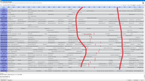

Van mostanában egy jelenség nálam. Nevezetesen; Néhány csatornán éjfél körül hiányoznak a bejegyzések. Értsd: este tíz körül kezdődik valami műsor és a következő bejegyzés hajnali 3. Természetesen a tízes műsor nem háromig tart. Egy, vagy akár két három műsorszám is kimarad a listából.
(paramount, mozi+, film+, AMC, etc. ) Nem készültem pontos adatokkal.
(Webgrab+, műsortv mobil)
Van erre magyarázat, esetleg megoldás, vagy szokjam meg? -

Nálam szép letisztult lett.
Csak hogy tisztázzuk. (mert én anno elállítgattam az xmltv-ben az editorral, hogy mik jelenjenek meg)
Van:
Címünk / sorozatszám (természetesen kezdési idővel)
Műfaj / évszám
(ANGOL CÍM) / leírás
Eddig teljesen tuti. (hozzánenyúlj! :-))Ha pofátlan akarnék lenni és nem én vagyok a ludas, akkor a rendező / szereplők hiányzik a végéről.

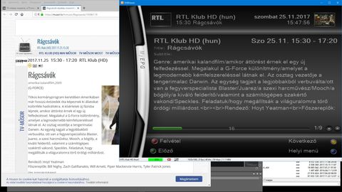

Esetleg tudsz valamit kezdeni azzal, hogy szebben jelenjen meg ...?
Sajnos az oldalon levő sortörésekkel nem igazán birkózott meg.
A Guide.xml-ben így néz ki:}
<programme start="20171125153000 +0100" stop="20171125172000 +0100" channel="RTL Klub (HD)">
<title lang="hu">Rágcsávók</title>
<title lang="xx">G Force</title>
<desc lang="hu">Titkos kormányprogram keretében Amerikában már hosszú évtizedek óta képeznek ki állatokat különféle hadicélokra. A kísérletek új fázisba lépnek, amikor áttörést érnek el egy új felfedezéssel. Megalakul a G-Force különítmény, amelyet a legmodernebb kémfelszereléssel látnak el. Az osztag vezetője a tengerimalac Darwin. Az egység tagjait a legjobbakból verbuválta, ott van a fegyverspecialista Blaster, Juarez, a szexi harcművész, Mooch, a bögöly, a kiváló felderítő, valamint a számítógépes szakértő vakond, Speckles. Feladatuk, hogy megállítsák a világuralomra törő ördögi milliárdost</desc>
<category lang="hu">amerikai kalandfilm</category>
<category lang="hu">amikor áttörést érnek el egy új felfedezéssel. Megalakul a G-Force különítmény</category>
<category lang="hu">amelyet a legmodernebb kémfelszereléssel látnak el. Az osztag vezetője a tengerimalac Darwin. Az egység tagjait a legjobbakból verbuválta</category>
<category lang="hu">ott van a fegyverspecialista Blaster</category>
<category lang="hu">Juarez</category>
<category lang="hu">a szexi harcművész</category>
<category lang="hu">Mooch</category>
<category lang="hu">a bögöly</category>
<category lang="hu">a kiváló felderítő</category>
<category lang="hu">valamint a számítógépes szakértő vakond</category>
<category lang="hu">Speckles. Feladatuk</category>
<category lang="hu">hogy megállítsák a világuralomra törő ördögi milliárdost.<br><br>Rendező: Hoyt Yeatman<br>Főszereplők: Bill Nighy</category>
<category lang="hu">Zach Galifianakis</category>
<category lang="hu">Will Arnett</category>
<category lang="hu">Piper Mackenzie Harris</category>
<category lang="hu">scope: scopes</category>
<category lang="hu">immediate: true}</category>
<category lang="hu">handleAuthResult);

Agyvérzést kapok a webgrabtól!
Megpróbálom értelmesen leírni a problémát, hátha valaki ráismer és segít.
Maga a jelenség azóta létezik, amióta utoljára valami gond volt a műsortv-vel és kaptunk új ini fájlt.
Tehát:
Minden alkotóelemet leszedtem a gépről ma. Újraraktam mindent!
Letöltöttem délben a műsortv-ről az epg adatokat. Eddig minden tiszta.
De:
A dvbviewer EPG ablakban azt látom, hogy ma kb 18 óráig van műsorfüzetem, aztán egy nagy üresség éjfélig
Nullaórától addig a napszakig, (tehát, ha ma délben töltöttem le az adatokat, akkor holnap délig) megint van műsor, aztán addig amíg ma volt, Tehát kb12-től 18 óráig megint nincs műsor. Aztán már minden rendben. LENNE, DE!; ettől az időponttól, az-az holnap délután hattól kezdve egy napot késik az epg!Ha lefuttatom egymás után kétszer, akkor már cserélgeti a programokat. Minden csatornánál! Látom a dos ablakban.
Képtelen vagyok agyilag felfogni, hogy mi történik!
Ha valaki szeretné nézegetni akkor szívesen elküldöm levélben a fájlokat amiket kreált-am (giude.xml, config.xml
Gróf...
Valami megint nem stimmel a Webgrabbal. Először azt hittem, csak a műsor.tv hülyült meg, de a port.hu-val is ugyanazt produkálja:
Letölti az epg tartalmat, aminek semmi köze a valósághoz. Olyat is tapasztaltam, hogy egy napot késett. Ha pár óra múlva újra elindítom, akkor egy csomó műsort megváltoztat, lecserél. Ezt a végtelenségig tudja játszani!
Helyesbítek: Pontosan a tegnapi műsort látom!
Ez hogy lehet? -

Történt valami mostanában a Műsor tv-vel? Alig tölt le valamit a webgrab (leginkább semmit!)
Nem voltam itthon négy napig, tegnap délutánra kifogyott az epg tartalom, gondoltam: Sebaj! Letöltjük, holnapra (mára) lesz újfent!
Elindítottam, de furán viselkedik. A dos ablakban eddig azt láttam:
(bla-bla-bla csatorna név egyebek)
iiiiiiiiiiiii.......................................nnn (tetszőleges hosszban)Most csak:
iiiiiiiiiiiiii (se pontok. néha egy-egy kósza "n"
A DViewer-ben epg sehol. Úgy kell összevadászni egy-egy bejegyzést.
Próbáltam állítgatni a update módot, és a napok számát is, de nem hozott eredménytJahh! És az xmltv ezt írja: items processed: Count (eddig itt egy ötjegyű szám volt)
A Guide.xml is csak 22 KB (az ezerszerese szokott lenni!) -
