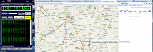

Csak érdekességképpen egy realtek rtl2832u tuneres dvb-t vevővel elcsípett repülő:
rtl1090 program, ami a virtual radar servernek adja át az adatokat és a böngészőben nézhető térképen ki jár a fejünk felett.
