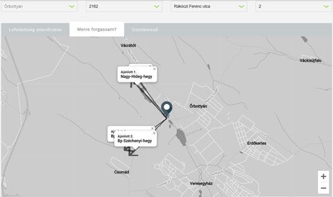

Szia, nézd meg a tv-d tud-e áramot adni erősítőnek. Erősítő, vagy távtáplált antenna néven szokott lenni. Ha tud ilyet, akkor simán nézhetsz erősítős antennát és nem fog kelleni plusz adapter hozzá (nem mindegyik antennához adnak).
A mindigtv oldalán meg tudod nézni melyik irányok jöhetnek szóba. Beírtam egy random őrbottyáni címet, lásd a képet. Érdemes mind a 2 irányt megpróbálnod, persze az a jobb amerre kilátsz kevesebb tereptárgy (fa,ház,stb.) zavar be, meg persze több jeled van.
Ha van andoridos telefonod, ez az app is tud segíteni a tájolásban: DVBTMap.euAntennából szerintem lepke, yagi és logper jöhet szóba, mindegyikből van erősítős is.
Néhány webshop, ahol érdemes nézelődnöd: [link] [link]
Pl. erősítős logper, erősítős lepke -
