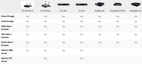

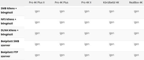

Sziasztok na rámentem erre az oldalra és a HD Realbox 4K úgy néz ki hiába is keresem mert a termék összehasonlító táblázatába részletezik.
Built SMB Server -
SM Client Browser: Yes
Tehát most úgy néz ki NAS-t kell vennem

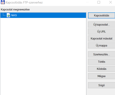

Total Commanderrel szeretném elérni a készülékre csatlakoztatott meghajtót. -

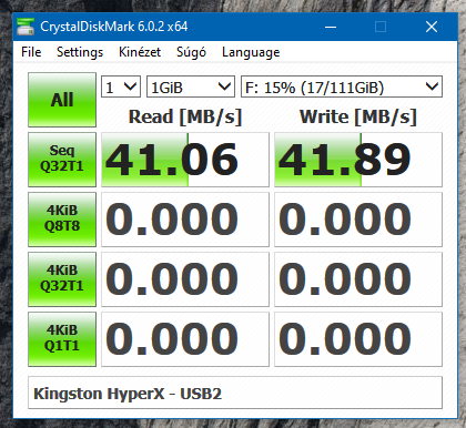

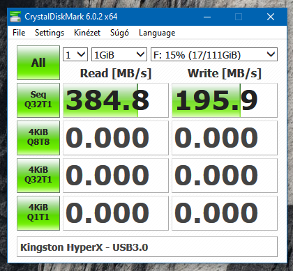

USB 2.0-ás porton mekkora sebességet lehet kihozni egy külső HDD esetén? -

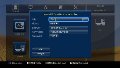

Hello! Máshogy teszem fel a kérdést. A dune látja a nasom (synology). Mint a nfs szerverek mappa alatt( it az ip számot mutatja, mint az upnp/dlna mappa alatt. A nasom neve zsoltinas. A pc-n be tudok lépni a nasba, itt a neve a könyvtárnak: zsolesz. Ezen belül a filmek dune mappa név alatt vannak. A kérdésem a következő: Ha források menüben új hálózati könyvtárat hozok létre, akkor mit kell írnom a könyvtár részhez? Most a név :nas, a típus nfs, a szerver: az nasom ip címe. A könyvtár: /volume1/ Zsolesz , protokoll: udp. Lehet hogy itt csesztem el valamit? Kis és nagybetű számít? mert a pc-n zsolesz, a dune- nél Zsoleszt mutat.
avr460
Szia! De igen. Pc in is látom, el is tudok indítani filmet pc-n keresztül, ezt már megnéztem, szóval nem a nas a hibás. Sőt a dune is látja, akár nfs kapcsolatot csinálok, akár smb-t., Ha smb-s kapcsolatot próbálok kreálni akkor látja mutatja hogy zsoltinas(ez a neve a nasnak), ha nfs kapcsolatot csinálok akkor pedig az ip számot mutatja , de amint rányomok az ikonra, jön az üzenet hogy a hálózati könyvtár nem elérhető.Ez volt tegnap. Most az imént bekapcsoltam, hogy csinálok fotót és felrakom ide, de most már sehogy sem látja. Felfoghatatlan..
