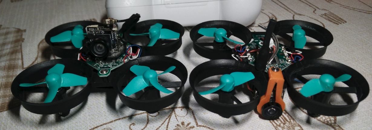

Eachine E010 ~ JJRC H36 - Ezekhez nagyon-nagyon hasonló Furibee F36 - 6×15mm-es motorok
Eachine E011 ~ JJRC H67 (csak itt le kell szedni a karácsonyi zenét) - 7×16mm-es motorok
(#50973) SpydeR3412:
Tényleg sokkal tempósabb, mint az E010. Bár ahhoz képest a H36 is erősebb, illetve ezekhez képest pedig az F36.
Már várom, hogy befusson a Télapós H67-em.
Mindig megdöbbenek, hogy mennyire rossz a digitalizált képe ezeknek a kameráknak, élőben nem ilyen gyászosak. -
