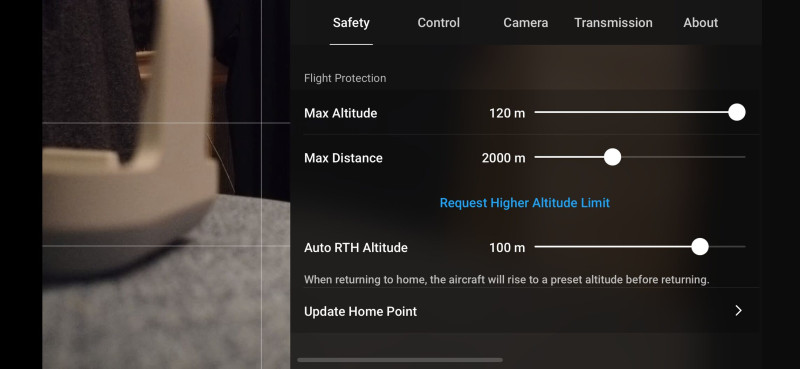

Ha C0 minősíthető a gép és a legújabb FW van rajta, akkor van a 120 méteres korlát. A régebbi, vagy nem minősített gépeken 500m maradt. Akkor is 500 marad, ha a Mini 4 Pro-n nem frissítesz FW-t. Az jó kérdés, hogy ha 500 a korlát de csak 120-ig mész fel, akkor legális-e. Mondjuk a kocsim is megy 250-et, de ha csak 130-cal megyek a pályán, akkor legál
zombei
Kis Tigris #74176 üzenetére
Abban még nem korlátozták le teljesen. A Mini 2 SE-ben nem is tudod tovább húzni, ott 120m a csúszka vége.
Kis Tigris #74166 üzenetére
Akkor a te drónod nem C0. Ha 500 méterig enged, akkor C1. De javítsatok ki, ha tévedek.
Sordoran

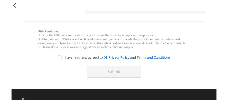

Az appon belül nem lehet felhúzni 120m fölé a csúszkát ami a felső magasság korlátot szabályozza. Nekem Mini 2 SE van, C0-val vettem. Ha szeretnék magasabbra repülni, akkor le kell szednem a C0 matricát és fotóval bizonyítva beküldeni kérvényt. Más modellnél, illetve nem C osztályos minősített drónnal persze lehet más opció.
Amúgy tervezek venni majd Mini 5 Pro-t (ha bemutatják és meggyőző lesz), és akkor lehet megtartom a Mini 2 SE-t, és erről leszedem a korlátot.

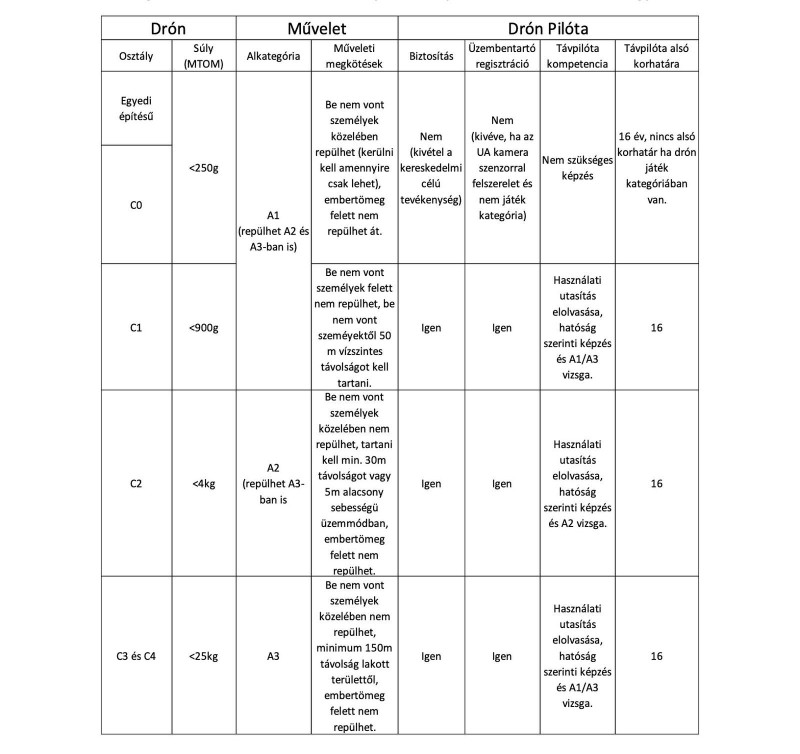

Visszaolvastam itt témában, és korábban is felmerült ez a kérdés. Ott telefonos megbeszélés alapján ügyintéző azt mondta, ha be van X-elve hogy 250g alatti, akkor nem kell biztosítás, nyomtatványon kihúzható a rublika. Ez is úgy láttam komoly vitákat szült akkor, de a kamera nem befolyásolja a biztosítást, ellenben ha 250g-ot meghaladja akkor már kell a biztosítás, és a "jogosítvány" is kötelező. Kamera megléte csak a regisztrációt teszi kötelezővé. (nem hinném, hogy ha "elkapnak" akkor megszólnának érte mert ráraktad biztonsági okokból a propeller védőt, és ezzel átlépted a határt
Ez a kép korábban volt itt a topikba betéve, jól összefoglalja mikor mi kell:
