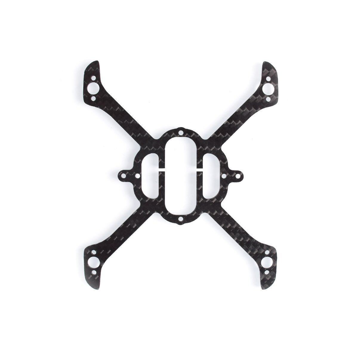

Általában a canopy fogja le, kell alá egy darab szivacs. Esetleg egy fentről beültetős tartó vagy meleg takony ragasztó.
Én saját vákuumozott canopy-t használok.
Népszerű canopy-k: BetaFPV, Boss Mullet (diy), Boss Mohawk (diy).Az E010 615 motorokat használ (6x15mm), míg a B03 716-ost (7x16mm).
A linkelt vázba nem megy bele a B03 lap, más a kiosztása a csavaroknak. Mondjuk láttunk már erre diy megoldást. -
