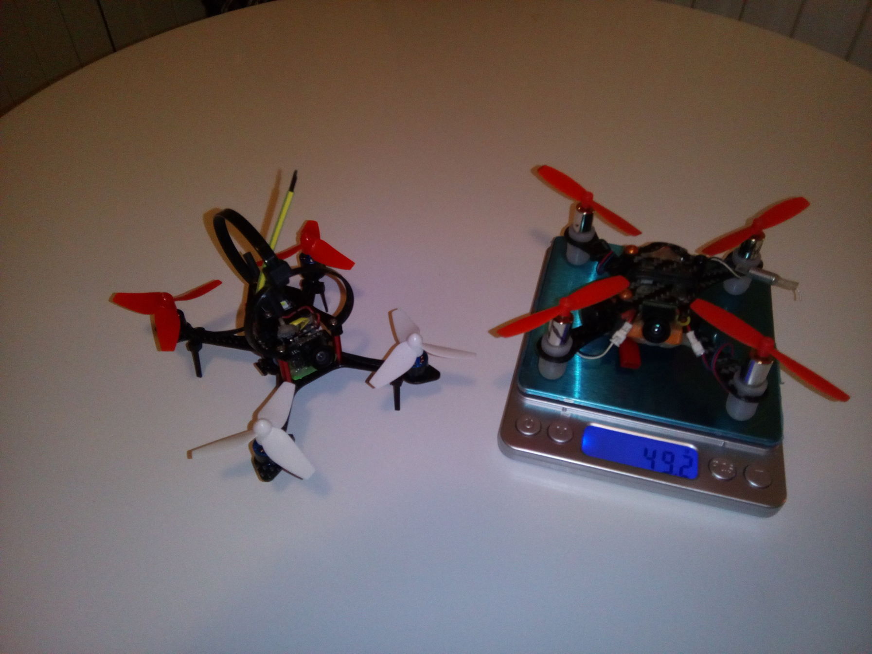

Most csak a motort számolom, van két gépem 1×19kkv, 1×70.000RPM (kv?), plusz jön 2×19kkv, ez együtt 7eFt, amennyit tudok repülni nekem elég legalább
5-6 hónapig1 évig, sőt. Egy készlet BL motor 8-10eFt.
Az alaplap betaflight $30-40 bármelyik motor mellé, ehhez képest $6-7 egy silverképes, igaz kell egy modul is.Vagy nem az ármatek a kérdés?
Nincs matek, Benedikt is megmondta, hogy 716 is the way to go.

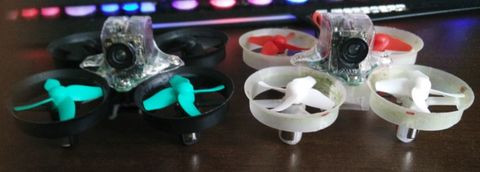

Még van 1-2 ötletem.(#57341) thenameless:
Megint a fájlok.
VM275t van benne. Az egészet a kamera köré terveztem. Egészen keskeny, hogy a kamera ne tudjon elfordulni benne. Felül is azért van a bevágás, hogy a kamera fülét is körbeölelje. Alatta egy TPU-ból nyomtatott apró tartó van.
Azon gondolkozok, hogy csinálok egy alsó részt is, ami a kamerát tartja.
Egyelőre ez csak egy V1, az alsó részen szűkebb, mint a Mohawk, nem ér teljesen a duct-okig.(#57354) SpydeR3412:
Igen vákuumos, mint a másikak, csak ezt most én rajzoltam.
Nekem bírják. Az egyik gépen hosszabb a csatlakozó, koppanáskor előfordul, hogy elnyomja az akku csatlakozóját. Ez is inkább csak 1 akkunál gond, annak lazább a csatlakozója. -

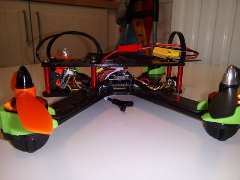

kriszbon
Peaceliker #57086 üzenetére
A Martian váz nem túl jó elosztású, legalább is nekem nem igen jött be.
Vegyél egy egyszerű ZMR250 vázat, vagy inkább mindjárt 2db-ot és kész.
Olcsó is, már 4 alatt megkapod, ha 4mm-es az Arm akkor kb 4-4,5 e.
Aztán úgy faragod ahogy neked tetszik, hagyhatod könnyűre is mint amit mutattam nemrég [link] én pl. kapásból csak 25mm-es standoff-ot használtam hozzá összerakáskor.Ha meg jó a kicsit nehezebb gép is, akkor még jobban összenyomhatod a hátsó részt úgy 15-16mm-re, az elejét magasabbra hagyod mert kell hely a kamerának, és lesz egy könnyű páncélosod mint itt a vidin nekem [link].
Ja és ha akarod leeszi a hajad is, nem csak az aksi horpad be, de egyébként jobban "fekszi a levegőt" mint a drága pénzen vett [GEPRC-KX5 Elegant] vagy a Martian II kreálmányom .

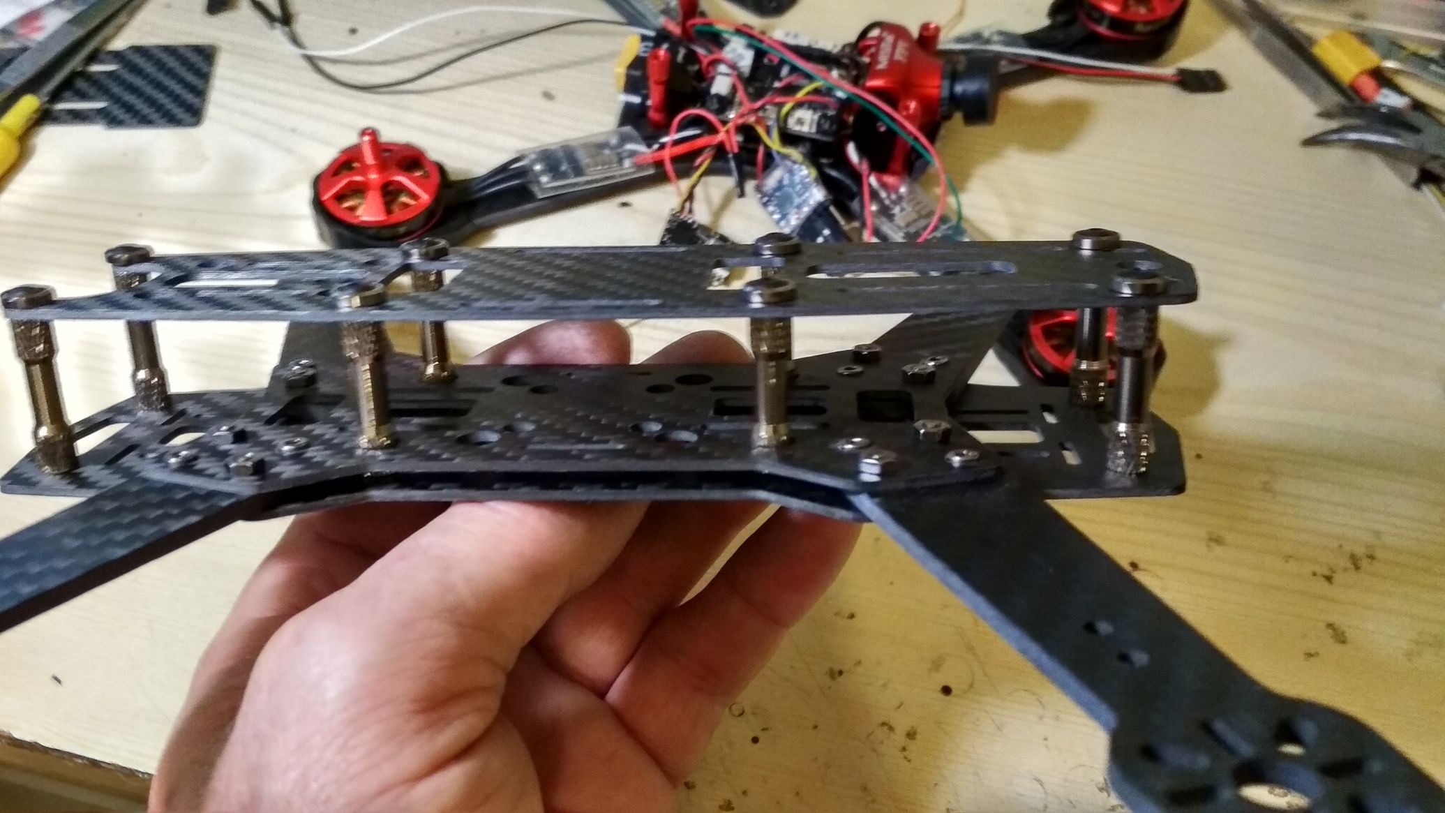

Tibusz00
Peaceliker #57095 üzenetére
Váz 140g , a 4 motor 120g, szóval a többi már nagyon karcsú kell ,hogy legyen.

syler123
Peaceliker #57065 üzenetére
Ez szokott lenni 20$-ért, 6$ volt hozzá plusz 2 kar. Egy igazi tank, de nem könnyű. 120g, nekem picit több is lett mert alulra hosszabb csavarokat tettem.
Ezzel nekimegyek a fának, akkor a fa törik
Meglepően jó minőségű. Finomra polírozott élek... stb
