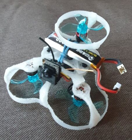

Eltelt némi idő de azért nem feledtem el a futurisztikus whoopomat.
Elkészült egy új váz ami elvileg könnyebb és erősebb az első változattól de nem voltam teljesen elégedett vele. Meglehetősen törékenynek mutatkozott az ABS váz. Jött az ötlet, hogy kinyomtatom Nylonból. Ez egy "remek" anyag. Nehezen nyomtatható és ha támasztékot is nyomtatok akkor nem lehet kitörni csak éles szikével vágni. Az eredmény nem túl esztétikus viszont törhetetlen... meg jól elvágott ujjbegyek
Ezen már a kamera is fent van és 27,2 g aksi nélkül. Ez elég sok de különleges. Próbáltam kisebb motorokkal (0603) de azok igen gyenge minőségűek voltak és gyengék is így hiába nyertem 1 grammot a négy motoron nem repült sokat. Visszatértem a 0802-re.
Volt még néhány apró változtatás a vázon. Most ezt "elengedem", tervezem és építem következő kis gépet ami már valódi 3 rotoros "Y" copter lesz. -

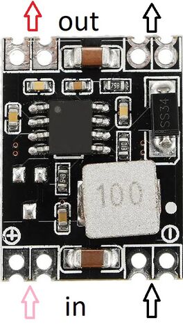

Pontosan erről az eszközről van szó...
A be illetve kimeneti oldal a hátoldalon jelölve van egyértelműen...most hátoldali képet nem találtam, így nézzük el nekem, ha véletlenül ellenkező irányban rajzoltam, de az elv talán érthető...egy végtelen egyszerű szerkezet a bekötést tekintve...
A bemeneti oldalon gyakorlatilag dirktben kapja a Fatshark 18650 es aksi tartóból a 7.4V-ot, annyi a történet, hogy a szemüveg gyári (6pin Futaba)csatlakozó felületen megy be a feszültség, és a panel másik oldalán pedig, ahol a csatlakozó ellenrésze(aljzata) van forrasztva a panelra, azokra a lábakra forrasztom a konverter bemenetét.
Tehát 7,4V direktben a converter bemenetére, majd pedig a kimenetet, ahol stabilan 5,1V van vezetem tovább direkben a vevő GND, és 5V lábaira...(Most már azt is forrasztva, és nem gyorscsatlakozózva.)Ennyit tudok elmondani a kötésről
Nagyon köszönöm, ha tudsz rá valamilyen "szűrő megoldást" javasolni

Még egy szempont csak már nem engedi szerkeszteni az előzőt.
Szóval még azt érdemes megfontolni, hogy nem kapcsolok egyéb fogyasztókat a processzor tápra mert ha a fogyasztóm (VTX, buzzer, LED stb.) "megrángatja" a tápfeszt és az akár rövid időre is "összeesik", akkor a proci újra indul. Az a levegőben annyira nem szerencsés.
Ezért aztán olyan tápot érdemes választani ami független a procitól.Ezt azért mondom, mert könnyen előfordulhat, hogy megy a dolog a 3,3 V-os pontra kötve is, de menet közben impulzusszerűen megugorhat a fogyasztás és akkor jön az, hogy "jól repül de néha érthetetlen okból leesik. Mi lehet a baj?"
