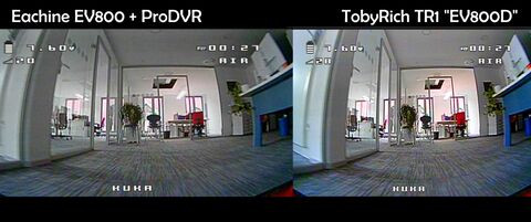

Más: alant pillanatkép az EV800 / Tobyrich összehasonlító videóból.
Igen, más a DVR képarány (habár a szemüvegben azonos volt), de azon kívül tökugyanaz. A vétel kicsit jobb volt a Toby-n, mert Realacc TripleFeed + Realacc Pagoda volt rajta a gyári botok helyett, míg az EV800-on a gyári gomba.

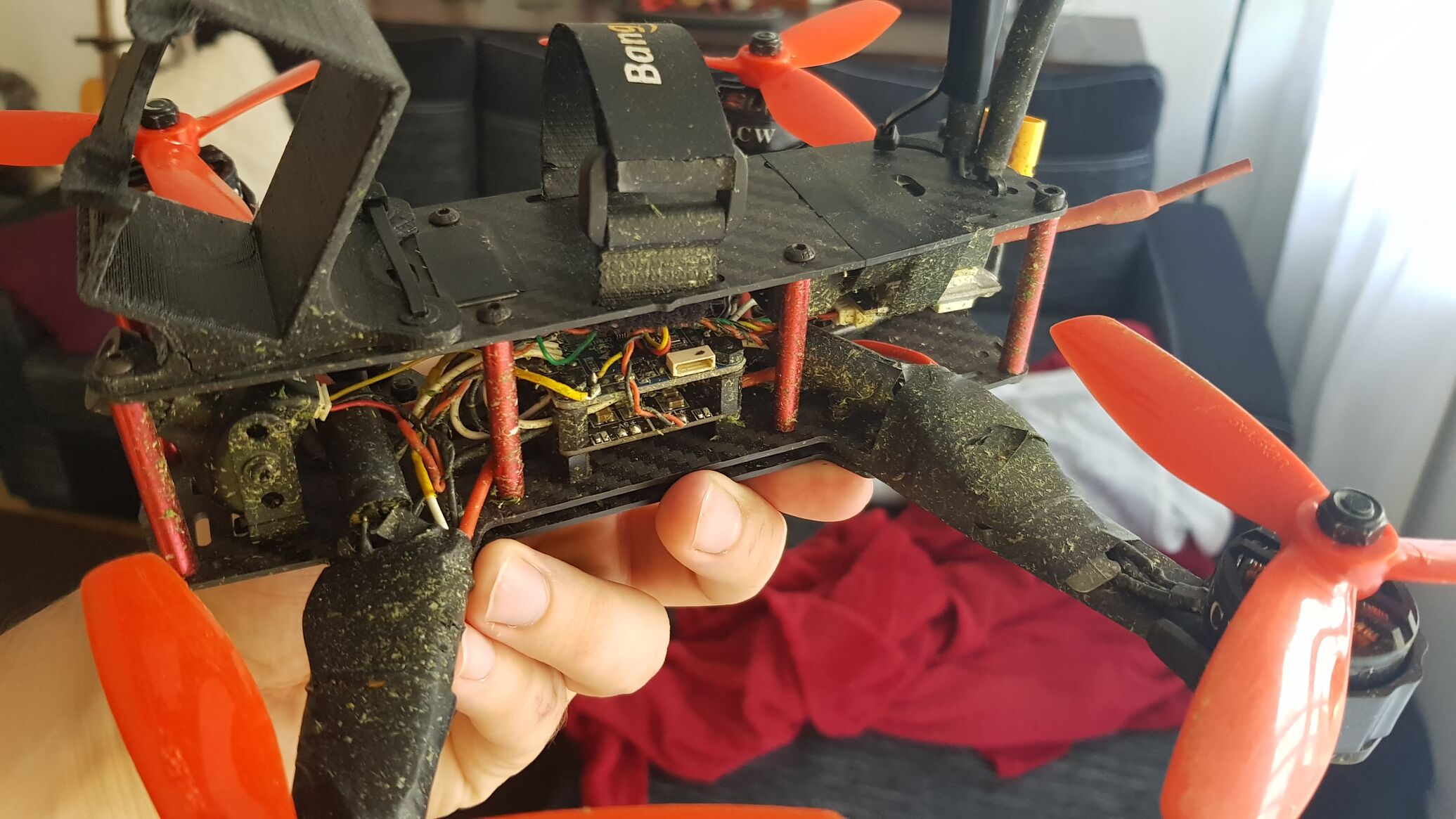

mivel ajánlott amúgy tisztítani? bugs6 nagyobb, ott fogkefe + mosószeres vízzel próbálkoztam a leszerelt propellerek meg a talp környékén. trashcannél nem tudom, de nekem is már tiszta zöld, csak ott már a pcb is. nagy volt a fű, na

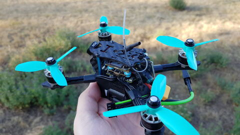

Nekem már ez a szintű zölddzsuva is bántja a szemem...
Megfigyelhető a szokatlan RX-antenna elhelyezés. Nos eredetileg volt gyorskötöző és hőcső is (lásd gyorskötöző maradéka), de egy kigyorsításnál a függőleges antenna valahogy bekerült a jobb hátsó propellerhez, ami szó szerint lerántotta róla az alaposan rázsugorított hőcsövet. Az itt látható megoldást azóta feljavítottam egy kisebb hőcsővel, de alapvetően így maradt -

vandor01
Blizzardking #66289 üzenetére
ezen nem kene fennakadni.... hetente jonnek ki ujabb es ujabb kamerak ilyen olyan lencsekkel! nekem ahany gép annyi kamera es lencse! szepen neznek ki meg lencseket is cserélgetnék repulés elott
az AIO-rol a runcam foxer caddx -re csak 1x kell atszokni ez kb 2 het minden masnap repulve! utanna eszre se veszed mi van..... ja csak azt ha visszamesz AIO-ra.... el akarsz menni szemeszhez mert mi a fos homalyos csuva retek ez meg az EOS utan is nem hogy egy runcam 3-as 12mm-es optika utan!?mondjuk lehet alap foxer FOV 135 utan masik kamcsi FOV 170/180 -al.... azert be lehet halazni??
nincs mas! eroltesd! a kamcsit dontsd fel a gépen meg a kamcsival 90fokot bezárva a horizontra
en azert maradtam a 4/3 mellett mert fuggolegesen tobbet lehet látni mint a 16/9 nel.... a gep meg akar 90 fokot is dolhet! de biztos vagyok benne ha mar az ember jol kezeli a gépet azaz tudja fixen dontva tolni 1000x-el akkor jobbra ballra tobbet szeretne latni mint le es fel! pl kerulgetni a kapukat! szoval oda a 16/9 jobb lehet mint a 4/3.....
Próbáld ki a Runcam nano 2-t. Ugyanakkora mint az EOS2 Kappható itthon is, kb két nap alatt nálad van.
mrbig
Blizzardking #66287 üzenetére
Már az is sokat számít, ha 16:9-ben nézed és nem 4:3-ban. Nekem nem tartott sokáig átszokni rá, talán ha 2-3 alkalom kellett maximum.
mrbig
Blizzardking #66283 üzenetére
Képarányt nem tudod átállítani vevő oldalon?
Én a 16:9-est használom 16:9-es kijelzővel, nekem nem volt nagyon durva a váltás. Igaz első alkalommal azt éreztem, hogy ki akarok szállni, mert olyan lassúnak tűnt benne minden.

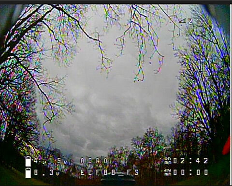

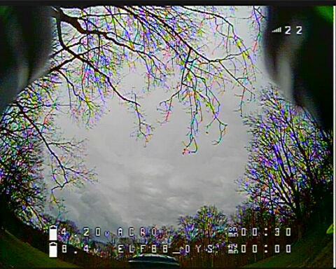

1x jott oda egy biztonsagi or hogy a kastélyban forgatás van és nem tenne jot a kosztumös filmnek a dron megjelenése a filmvasznonmegbeszeltuk hogy 2 hetig forgatnak addig nem jövök
raktam fel a kastélyparkrol 4 videot....
szinte ugyanaz mind max csak a repido es a kamera összehasonlitás miatt érdemes ranézni1407 - Runcam micro Swift2 /5perc
1306 - Foxer Monster PRO /7perc
Diatone - Foxer Arrow PRO /4perc
Elf88 - Caddx EOS2 /4perc -
