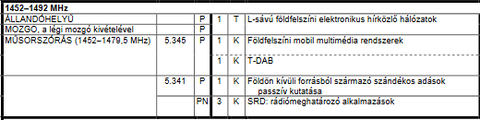

1400-on DAB? Kizárt. A DAB inkább 2-300MHz között jellemző, 1400-on nem lehetne fedni. A DIGI-nek - ha most a bíróság nem dönt úgy, hogy felfüggeszti az aukciót - akkor 2022-ben tud pályázni 900-ra, de ott megint kevéske spektrumért őrült harc lesz. Tehát röviden: lényegében ellehetetlenülnek.

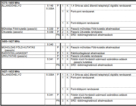

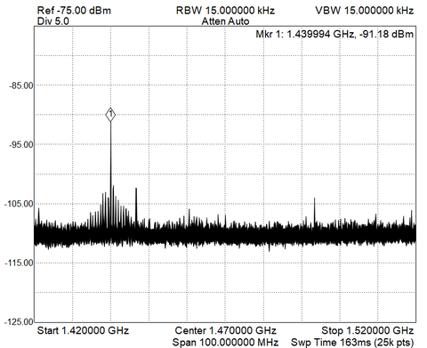

Nem tudod véletlenül, hogy az 1400Mhz-es b50-b51-es sávokat miért nem árverezi az NMHH úgy mint más országok?
Legalább egy részét jó lenne, hatalmas az a sávszél... (90Mhz)
Lehet nálunk ott dvb-t van?
Esetleg rá tudsz nézni a spektrumra van-e ott valami most?
(1427-1517Mhz) -

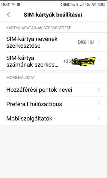

Megoldva. Keresgéltem az opciót amit mondtál és közben találtam meg a preferált sim kártya opciókat. Hívásra, SMS-re és internetre is a telenoros volt. Amint átállítottam a netes preferáltat a digis sim-re azonnal eltűnt az apn a telenoroson és megjelent a digisen.
Köszönöm a segítséget mindenkinek, győzelem!

Bikkrom
Fura, telenoros simnél ott van a "Hozzáférési pontok nevei", van is benne egy online és egy MMS apn. De a digisnél nincs ilyen opció, amint kiveszem a telenoros sim-et tudok apn-t állítani a digisre is.
Bikkrom
Köszönöm a segítséget mindenkinek. Sikerült az APN Redmi 3s-sel.

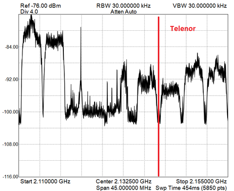

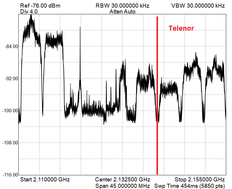

Az nem lehet, hogy a pályázat csúszása miatt, annak lezárásáig használhatja a Telenor a frekvenciát?
Rómeó
Digi R2 vowifi beállításához kérnék egy kis segítséget. -
vbalint77
Hát mert nem hosszabbított a TeleNER hanem visszaadta a 15Mhz-ét. Ezért van most a pályázatban 30Mhz szabadon (3x10Mhz)
De az is indulhat a 2100ért aki hosszabbított, csak az a kikötés, hogy egy szereplönél a végén nem lehet több mint 30Mhz.
A két Tnél 15-15Mhz van most, tehát 1-1 10Mhz-es blokkra pályázhatnak... -

Szerintem eszköz kompatibilitás. Én még nem láttam B50/B51 képes telót, ettől persze még létezhet.
