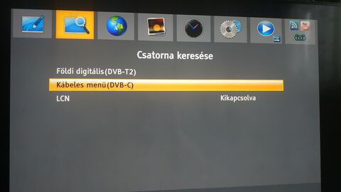

Van egy opció a digitális kereséshez Samsung tv-n, de ahhoz nem értek hogy mik ezek amiket meg kéne adni.
Kábeles keresési opciók név alatt fut a következőket lehet megadni:
Kezdő frekvencia
Vég frekvencia
Moduláció
Jelátviteli sebesség.
A TV egy Samsung UE50TU7102 ha ez fontos.
Tudnátok segíteni hogy mit és hogyan kéne beállítanom ?
