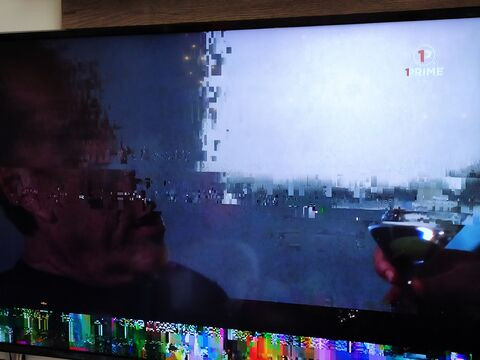

Nálam sem a Prime HD,sem a Sláger tv HD nem megy. Kiírja a műsort,de se kép se hang ezen a két csatornán.

Nekem volt egy érdekes jelenség a Prime HD-val. Az újabbik tévémen az említett csatrona napokig szét volt esve. Az ugyan olyan márkájú régebbi (5 éves) tévén meg ment csont nélkül ill. Technisat digitális PC boxon is patent volt elsőre. Tegnap óta az új tévén is hibátlan... Fogalmam sincsen mi volt az oka.
Lényeg, hogy jó már.

Dettó, a Prime Hd csatornán csak hang van, kép nincs még.
