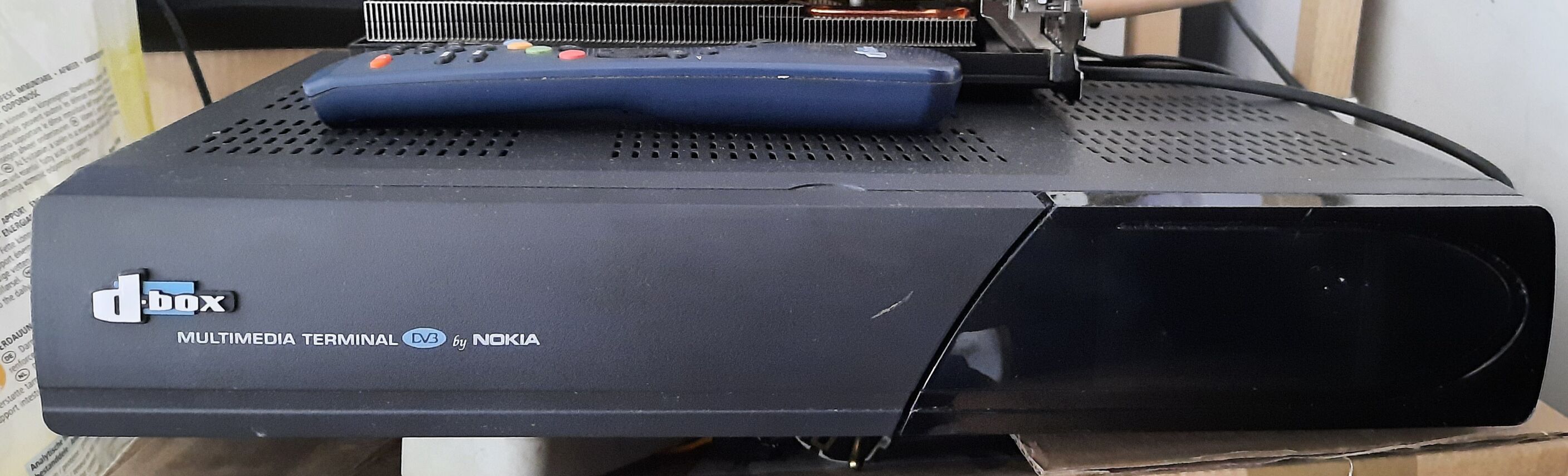

terület.Régi dboxom van, mit állítsak be transzponderfrekvenciának ha az automatával nem megy?

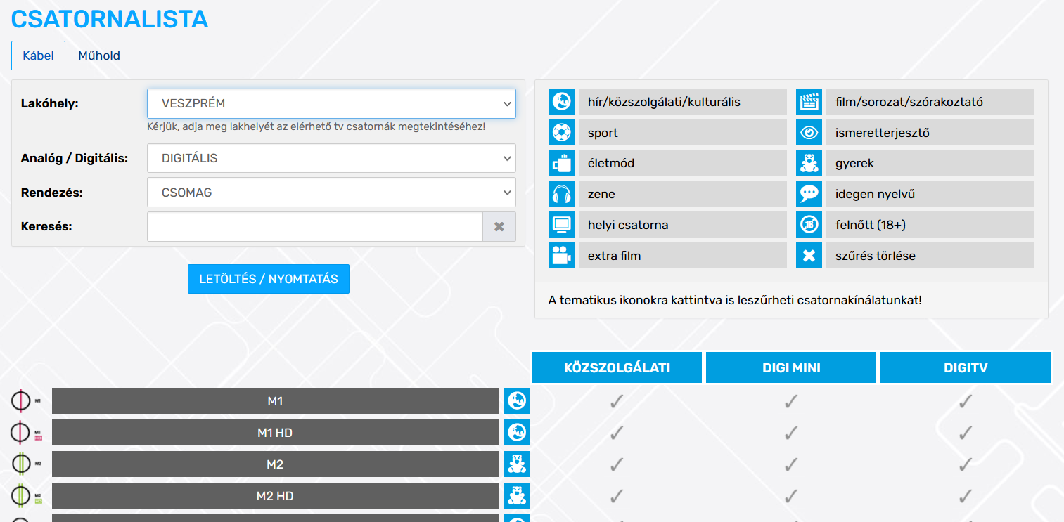

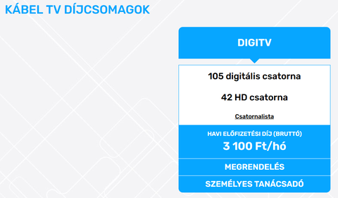

Kedves Fórumtagok!
UPC TV-ről szeretnék DigiTV csomagra váltani, mert a digitális alap csomagból úgy "kiszedtek" minden kódolatlan csatornát, hogy kvázi csak a királyi 5 csatorna maradt. ( meg pár analóg, de azok is sorban tünedeznek el) DVB-C USB tunert használok, ahol sem a dekóder kártya, sem az analóg adás sajnos nem opció.A honlap csatornakiosztása szerint 3 csomag van ( Közszolgálati, Digi Mini, DigiTV) Van erről valakinek információja?
Az a jó benne, hogy előfizethető csomagot meg csak 1-et találtam... ( DigiTV 3100 Ft/hó)
Érdekelne melyik mennyibe kerül, és hogyan fizethető elő? A házban több készülék is van, van amelyikben nincs dekóder slot és HDMI sem.
Körbekérdezve az ismerősök között, úgy látszik Veszprémben ma reggelre teljesen fejre állt az analóg csatornakiosztás, és digitális csatornák nagy része semmit sem csinál.
A Téma összefoglaló szerint a prémium mozi csatornák kivételével kódolatlanok a csatornák, infóim ez most nincs így. Valaki rá tudna nézni aki veszprémi?Előre is köszönöm a segítséget.

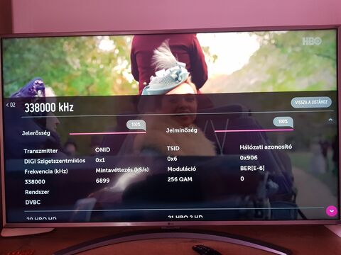

Az utóbbi napokban este de csak este a Film+ HD nézhetetlen. Összevissza 2-5-10 percenként elszáll a kép, hang kirakja, hogy 'a szolgáltatás nem elérhető" majd 10mp múlva visszatér. Midway c. film alatt is most.
jelszint 100%
jelerősség 100%
bithiba 0
vagyis a hiba nem nálam van. -

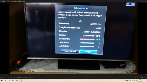

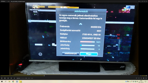

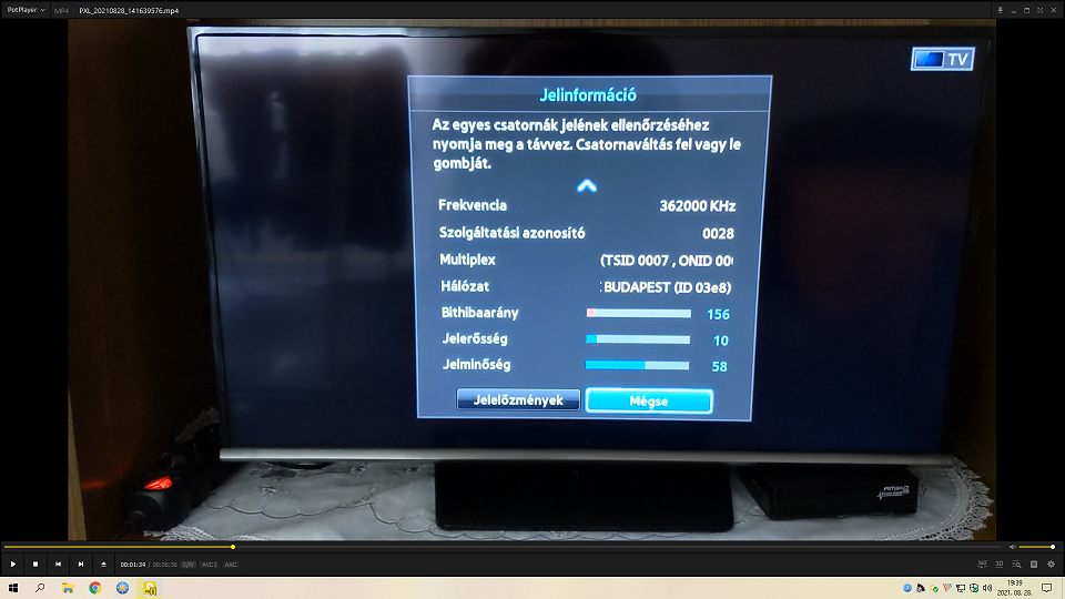

Lehet e koaxkábel hiba , ha a digi digitális csatornáknál a 300-402 Mhz érkező csatornák kb. 0-15 % jelerőséggel jönnek!
A jelminőség az szintén 0-100 % lehet, és bithibák vannak 100- 2000-ig.
Legrosszabbul a 402 Mhz lévő csatornák jönnek!
Viszont a 700 Mhz fölötti csatornák 60% fölötti jeleröséggel, és 90-100 % jelminöséggel jönnek! Azokkal semmi probléma!
Kb olyan 15m koaxxal (3X árnyékolt )jön hozzám a kábel.
Mi lehet a hiba? -
