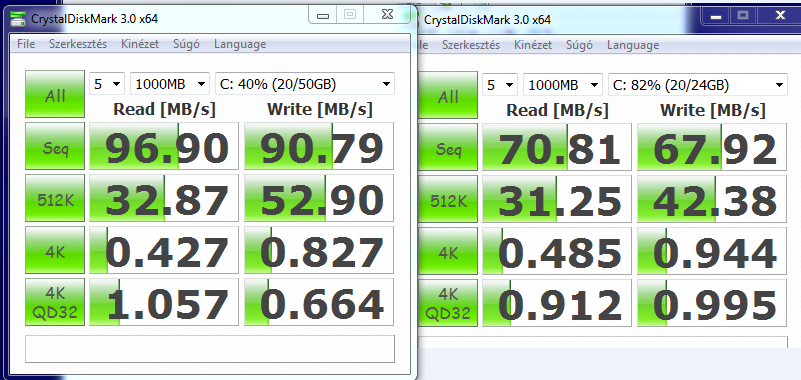

kisza25
szaszandras #53173 üzenetére
az egyiknél 1000MB a másiknál 500MB volt beállítva, szerintem azért ilyen nagy az eltérés
