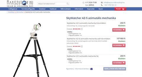

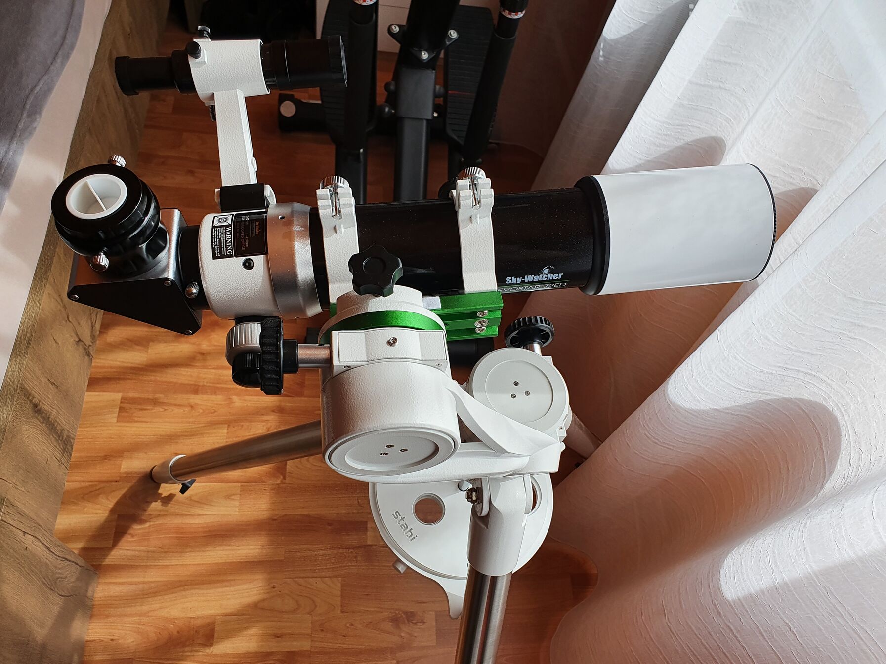

Közben elkészültem az AZ5 felújításával. Mondanom se kell, hogy volt vele munka bőven, kezdve a forgácsdarabok eltávolításával, az újrazsírozásig. Ehhez elemeire kellett szedni, ami nem volt könnyű feladat, mert voltak csavarok, amiket egyszerűen nem lehetett kicsavarni a helyükről. Bele voltak gyógyulva a menetbe, nem kicsi izommunka kellett és persze be kellett szereznem új csavarokat helyettük. Most úgy működik, ahogy a tervezői megálmodták, rendkívül finoman mozgatható mindkét tengely, de ehhez kellett némi "centírozás" is. Szerkezetileg teljesen más, mint az EQ mechanikák fogaskerekei, sokkal precízebben állítható, ezért is esett erre a választásom. Nincs kotyogás és holtjáték sehol és mint a vajban a kés...
Nem elég, hogy drágultak a csillagászati eszközök, még szarok is (némelyik). Aki mechanikát vesz, lehet nem is sejti, hogy a sajátja hibás, vagy talán működhetne jobban is.Egy gyors fotó a kész cuccról.

Fotóim csak régiek vannak, azok meg már nem aktuálisak, főleg az állványt nézve. Éppen ma bővül az okli kínálatom (ha lesz időm elmenni érte) egy 4mm -es Laci UWAN a kiszemelt. Tervbe van még mélyegezésre egy 32 vagy 38mm -es 2" Laci, de mivel most mechanikát is kéne vennem, már nem fér bele a havi keretbe. Viszont mára már valamelyest kialakultak az elképzelések, ezért túladtam az EQ3 és EQ5 mechanikámon, marad az AZ5 + acél. A goto -k között nincs olyan, ami árban is megfelelő lenne, ami elérhető kisebbek, az főleg inkább fotózásra való. Így az ekvatoriális kiesett, vizuálra meg jó lesz az AZ5 is.
popey az a stabi merevítő nekem is megvan még, igaz fehér, de nagyon el van találva. Mindenképpen növeli az állvány stabilitását valamelyest. + ugye komfortos cucc, világítással, oklitartóval és fesz.elosztóval. A jó kis ED APO tubusom nekem is megvan, nem is kéne más, igaz néha jól jönne egy hosszabb fókuszú tubus. A 100/900 -as ED APO, ~400 ezer, össze kéne rá kaparnom a pénzt, kiszolgálna egy életre.

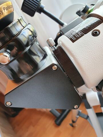

A BTC -s képen szerintem nem a 2" -os kihuzat fotója látható. Vékonykának tűnik és a gyűrű adapter sem így néz ki. Az FLO megbízható hely, én is onnan rendeltem. Nagyon jó az a CF bár nem tudom ki gyártja, az enyém igen SW, ami picit silányabb.
Ez egy korábbi kép, de az enyém ilyen egy elefánt súlyú zenit + okli párossala gyűrűt cserélem most le, egy jobb minőségűre. A jelenlegi is megtartja, de a réz betét nem karcolja a zenitet.

Bár az enyémben nem fordul el, azért rendeltem egy rézgyűrűs adaptert a kihuzat elejébe (a napokban érkezik). Hát igen a CF azért más kategória, nagyobb terhet elbír. Azért mielőtt veszel, érdeklődj a boltban, hogy a te tubusodhoz megfelelő típust válassz.

Ma érkeztem haza, és a második utam a stabi-féle merevítő felé tartott. Nagyon meg vagyok elégedve, kitűnő munkát végeztek.
