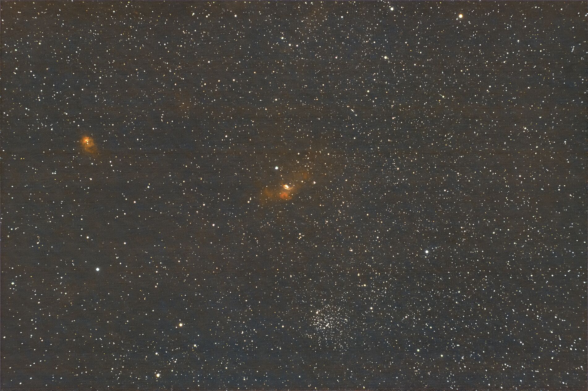

egy kis izelitő a folyamatban lévő projectemből:
Buborék köd és szomszédai. sajna éjszakánként csak kb. 2 órát látok rá az erkélyről, igy lesz egy hét mire összejön 10 óra expo. még nincs hozzá korrekcios kép lőve, csak a nyerseket dolgoztam kicsit meg. 32db. 180 sec expo, 120/600 akromát+0.79 korrektor+600D duoband szűrővel.
