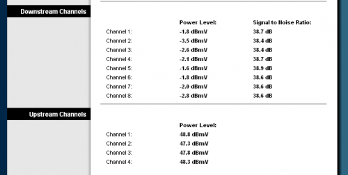

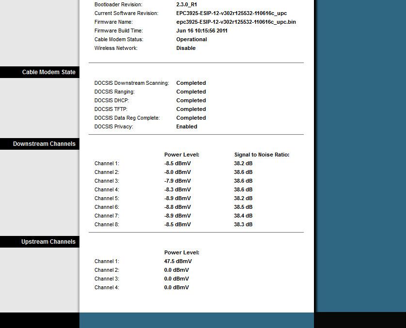

Hmmm... Hát igazából még ez is belefér, ez sem indokolja a szakadást, ráadásul megy két feltöltési csati is, tehát még csak az sem lehet, ami elő szokott fordulni, hogy egy megy összesen, és amikor az kiesik a szinkronból, akkor szakad a net!
Használsz routert is a modem után? Nem lehet, hogy azzal van a baj? Egyébként ez milyen modem? 3208, vagy 3925-ös kombó?
Nekem is hasonló számok vannak jelenleg, és stabil a net!

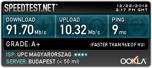

Én nem ezt tapasztalom, bekötés után egy hétig még megvolt a wifi-s routerem, de gondoltam, hogy ha ilyen modemet kapok, akkor hátha jó "csupaszon" is és nem kell még egy világító eszköz. Nagyon jó a tapasztalatom, A lakás minden pontján megfeleő a jelerősség, persze a környezettő is függ, nyilván gyengébb mint egy 3 antennás router (de nem annyival mint gondolná az ember), de nálam még a legtávolabbi szobában is 3 falon keresztül Jó a jelerősség. Ezek után feleslegesnek tűnt a plusz router így el is adtam.
Wifin keresztül nekem ez a max:
Az átlag 75 és 88 között van wifin. Most 120-as a net.Hozzáteszem, hogy nekem lakáson kívül nem kell net, szóval ez nem szempont, ahol használom ott teszi a dolgát és stabil. Neked is egy AP, repeater kell ami a jelet tovább erősíti.
