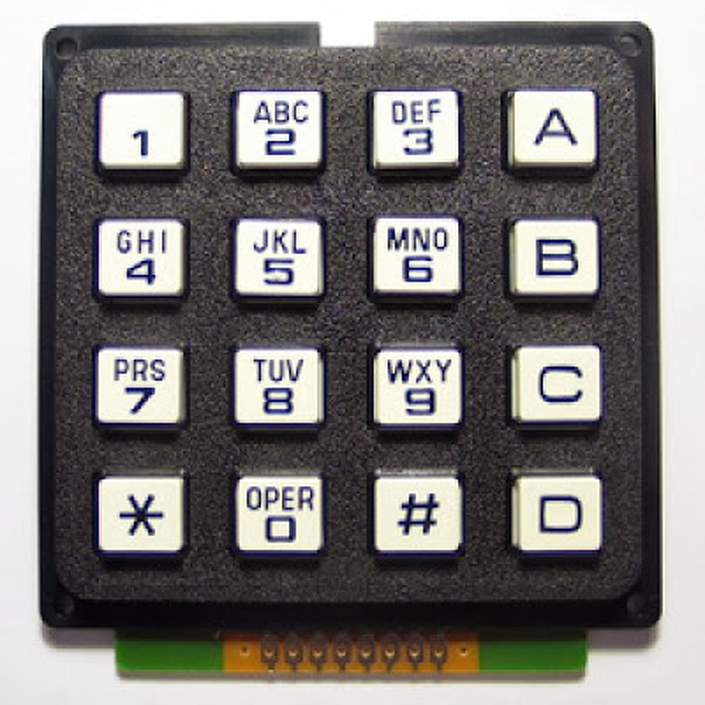

A fő kérdés viszont az, hogy miként kivitelezhető az, hogy mint a telefonnál alfanumerikus módon is írhassak?
Tehát van egy 4x4-es mátrix nyomó gombsorom, az rá van csatlakoztatva a mikrovezérlőmre és szépen, ha megnyomom valamelyik gombot akkor 1-től 16-ig vissza adja nekem a benyomott gomb értékét.
4x4 keypad
Ezt nem tudom tovább gondolni, hogy miként lehetne megoldani, hogy egy-egy gomb többszöri megnyomásánál már alfanumerikus értékként a gombonkénti eltárolt 3 betű egyikét adja vissza.
Arra gondoltam, hogy valami ciklusban ciklust kellene futtatni és mivel egy gombot megnyomok és várakoztatnom kellene legalább 1-2mp-et, és vizsgálnom, hogy van e ugyan azon a gombon közvetlen, további nyomás és az szerint váltani a betűket, hogy hány további nyomás történik.Legalább is erre felé gondolkodom, persze ez lehet nem jó irány.
Gyakorlatilag mint a telefon gombsora úgy működne a dolog annyi kivétellel, hogy nem lenne annyi karakter.
Csak az angol nagy betűs A-Z-ig és 0-9-ig számok kellenek.
Illetve egy BACK és SPACE gomb, hogy vissza törölhető és léptethető legyen a dolog.
Ez természetesen csak a gombsor egy részét foglalná le ami 4sorból és 3oszlopból állna.
A 4. oszlop 4sora külön funkció gombok lennének.
Szóval ezen a dolgon rágom magam már lassan 1 hete, de túlnő rajtam ez a globális gondolkodás.
Tudsz ebben segíteni?
Ha csak elméletben azt is megköszönöm.
Természetesen az eddig megírt és leegyszerűsített kódot kellene kiegészíteni ezzel a nem kis résszel
Előre is köszi a segítséget. (Ha valamit nem világosan írtam, csak kérdezz bele bátran) -

don_peter
Hölgyek, Urak segítséget szeretnék kérni alfanumerikus 4x4-es keypad programjának megírásához.
Angol ABC és 0-9-ig számok lennének kb. mint a telefonnál vagy hasonlóan gondoltam kivitelezni.
Tudtok segíteni elméletben vagy akár gyakorlatban?
Hogyan lehet ezt legegyszerűbben megírni?
P18F4550-es mikrokontroller fogja feldolgozni az adatokat.
Ilyen lenne a keypad:A sima 16 gomb kezelésére írtam már programot, talán ebből ki lehetne indulni csak nem tudom, hogy miként vagy milyen irányban haladjak tovább..
A megírt kódom most így néz ki:#include <delays.h>
#define SOROK LATD //Sorok
#define oszlop1 PORT_B4 //Oszlopok bemenet
#define oszlop2 PORT_B5
#define oszlop3 PORT_B6
#define oszlop4 PORT_B7
#define MAGAS 1
#define ALACSONY 0
/*----- Prototípus --------*/
unsigned char get_key();
unsigned int bill_ertek; //Globális változó
void main(void){
unsigned int i,k=0;
ADCON1 = 7; //Analóg portok digitálisra állítva
TRISB = 0xf0; //B port felső 4 bit (nagyobb helyi értéken 7:4) bemenet
//alsó 4 bit (kisebb helyi értéken 3:0) kimenet
//0b11110000
while(1){
bill_ertek = get_key();
Delay10TCYx(10);
}//while()
}//main()
//Függvények
unsigned char get_key(){
unsigned int i, k=0;
for(i=0; i<4; i++){
SOROK = (0x08>>i); //Léptetjük a sorok szintjét
k++;
if(oszlop1 == MAGAS){
while(oszlop1==MAGAS); //Várakozunk a gomb felengedéséig
return k;
k++;
if(oszlop2 == MAGAS){
while(oszlop2==MAGAS); //Várakozunk a gomb felengedéséig
return k;
k++;
if(oszlop3 == MAGAS){
while(oszlop3==MAGAS); //Várakozunk a gomb felengedéséig
return k;
k++;
if(oszlop4 == MAGAS){
while(oszlop4==MAGAS); //Várakozunk a gomb felengedéséig
return k;
if(i>0){ //Ha a második lefutásnál sincs találat
k=(i+1)*4;
}else if(i==3){ //Ha az utolsó is lepörgött nulláztuk k-t
k=0;
}else{ //Első lefutás után a k értéke 4 lesz
k=4;
return ALACSONY;
}Minden ötletet szívesen fogadok.
