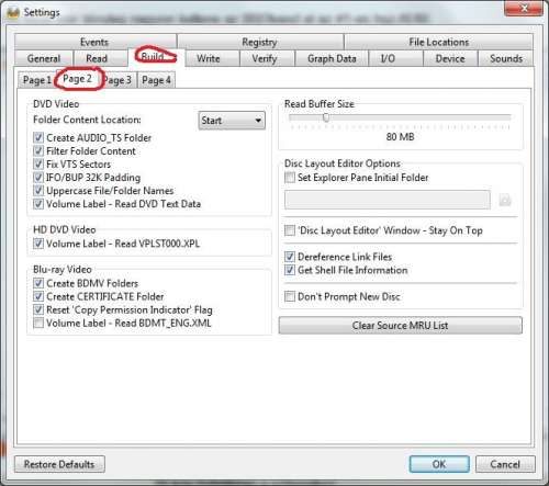

Úgy tudom, állítgatás nélkül is automatikusan felteszi a kérdést az IMG Burn, készítsen-e hozzá Certificate-et vagy sem.
Legalábbis én nem állítgattam rajta semmit, mégis felteszi.Az miért lehet, hogy ha IMG Burn-el írom meg a filmet, csendes az íróm.
Ha pedig Nero alatt, akkor akkora hangja van, mint egy traktor??? -
