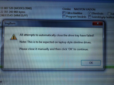

Az imént kiírtam volna egy INFOME-R30-as Philips lemezre 4x-esen egy BD filmet IMGBURN-nal (2.5.5). Most 4x-esen kezdte el írni, nem úgy mint az előző Philips-et 2x-esen. Azonban nem tartott sokáig az örömöm. Kiakadt pár perc után.
Még jó, hogy csak 5 db lemezt vettem, amiből már csak 3 db van. Most ugyan az a film megy ki Maxell-re. Tökéletesen egyenletesen, 4x-es sebességgel... Soha többet Philips...

Más íróprogram nincsen installálva, virtuális meghajtó van, Virtual Clone Drive. Más lemezekkel nem tudom, mert most csak ez a 4x-es Verbatim-em van.
A beállítások ugyanazok, illetve nálam be van jelölve a DVD+R Reserve Track is, de ez gondolom nem jelent neki semmit.Annyit vettem észre, hogyha írás előtt módosítom az írási sebességet, majd visszaállítom 4x-esre, akkor mindig jó lesz a sebesség. Tehát mintha a GUI-nak szólnék, hogy ez 4x-esen van ám ! De persze tudom, hogy elvileg tudja, mert ki is írja, hogy Write Speed Successfully Set to 4X, de már nem tudok hirtelen másra gondolni.
Józan paraszti ésszel gondolkodva szerintem a firmware és az ImgBurn nem érti meg magát teljesen, és mivel erre a hibára vonatkozólag sehol sem találtam semmi írást, megoldást, ezért rákenném a firmware-re. Lehet, hogy a riplock miatt van, vagy maga az 1.00-09-es firm hibája. -

Azóta megint csinálta velem ezt a 2x-es írási sebességet ez a kis vacak, pedig fix 4x-esre van beállítva a sebesség.
Valószínű, hogy a hack-olt firmware (riplock van kiszedve) néha kicsit összeveszhet az ImgBurn-nal....mindegy, a lényeg, hogy a lemez amit megír az teljesen jó lesz. Mindenesetre fura, hogy alul a log-ban írja hogy write speed successfully set 4x, majd az írás végén kiírja, hogy max. write speed 2x, average 1.9xEz van, ezt kell szeretni......ennél több bajom sose legyen !
