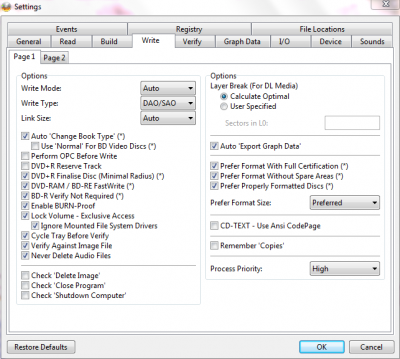

Az írással kapcsolatban : egyszer írható, vagy újraírható lemez volt, amit betettél az íródba ? Elvileg build, másolgatás (drag 'n' drop), mode, filesystem beállítása (amit elvégez a kalkulátor ikon), majd az írás.
A film, ha már eleve ISO-ban van, akkor ha neked a benne lévő tartalom teljesen megfelel, akkor nem kell mást tenned, mint ImgBurn-ben write, ott megmutatod neki az iso-t, teszel neki egy lemezt, és már mehet is az írás. Az ISO formátum azért jó (szerintem), mert tartalmazza a beállításokat is, tehát egyszerűbb, ráadásul iso-t kicsit "könnyebben" írja meg a pc.

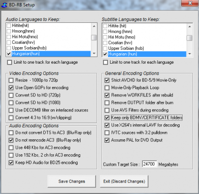

Ha nem felel meg az ISO (olyan hangok, feliratok vannak benne, ami neked nem kell, esetleg menü van benne), akkor mount, aztán onnan már mehet a már ismert BD-Rebuilder, csak mivel nem kell újratömöríteni, ezért elég gyorsan fog vele végezni, tulajdonképpen csak egy remux-ot (újra multiplexelést) hajtatsz vele végre.Ha valami nem kerek, akkor csak írj!

Az átalakítás idejét a procid teljesítménye határozza meg, nekem egy Intel Q9400-es CPU kb. 2-4 óra alatt végez a tömörítéssel.
A Source Patch-ba az egész BD-mappát kell beletenni.
A Working Patch-ba pedig fog dolgozni, oda teszi az ideiglenes mappáékat, majd a "végeredményt" is, vagyis a 22-23 GB-os betömörített BD-t.
A végén természetesen megmarad az eredeti BD-d (Source) is és az új, tömörített BD-mappa a Working-ben. Érdemes különben ezt a két helyet két külön vinyóra tenni, úgy sokkal gyorsabb a folyamat, mintha egy vinyóról megy minden.

BD Rebuilder nincs magyarul, a legújabb verzió ez: [link]
Ez a 3 segédprogram kell hozzá, elég őket egyszer telepíteni:
[FFDSHOW]
[Haali Matroska Splitter]
[Avisynth_257]Amúgy itt az első hozzászólásban le van írva minden: [link]
Én ezekkel a beállításokkal használom, eddig gond nélkül:

A továbbmenetel egyszerű, mert ha ezután rányomsz a kalkulátor ikonra, akkor az ImgBurn "megszagolja", hogy mit add-oltál be neki, észreveszi, hogy BDMV és CERT mappák vannak, erre ki is fogja neked írni, hogy szerinte Te blu-ray movie lemezt szeretnél megírni. Erre nyomsz egy YES-t, hogy szerinted is. Ezután mindent beállogat amit kell (UDF 2.5 filesystem, MODE, stb...). Beállítod a sebességet, teszel bele egy lemezt, és megírja.
Az a 23.9 Giga valóban soklesz egy BD25-nek, de ImgBurn úgyis kiabál majd, ha valami nem okés.
Ha file-osan írsz, akkor UDF2.5 flerendszer kell hozzá. winxp-nél ez gond, többinél nem gond, tudják.
