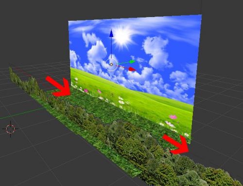

buke
Szia! Köszönöm, hogy reagáltál. Már a legelején,mert nem jutok el az "image texture"-ig sem. Nekem a leírás 2. része lenne jó,mert 6 db képem van, tehát ezeket kellene feltennem a kockára. Kiválasztom a materiált,de ott nem jelenik meg olyan opció,amivel felrakhatom egyenként, vagy Ő teszi fel egy logika szerint. Utána szerintem egyszerűnek tűnik a műveleti sorrend,de ez a leírás 1 éves.Nem tudom mennyire változott azóta ez a program.
