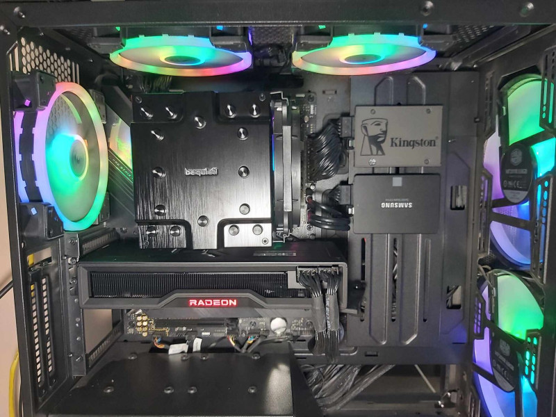

Szerintem ha GPU-z, Afterburner vagy bármi más program megfelelően látja, monitorozza az értékeket ne foglalkozz Furmark mit hagy ki.
Windows eszközkezelőben, AMD driverben látszik a kártya? Akkor nincs gond.Egyébként mi lenne, ha nem 2017-es Furmarkot használnál, talán működne az is rendesen?
kolopele
Rottweiler89 #88639 üzenetére
Mit is kellene látni? Mondjuk ne nagyon erőltesd a Furmarkot, mert a végén meghal a kártya.

Hazahoztam az otthoni kisgépbe, a helyzet megint ugyanez. Hőmérsékletet monitorozni FurMark közben Afterburner-el tudok, játék közben is működik a monitorozás.
Végképp nem tudom mi van.
Itt egy fotó FurMark + Afterburner-rel, hátha ti láttok valamit. -
