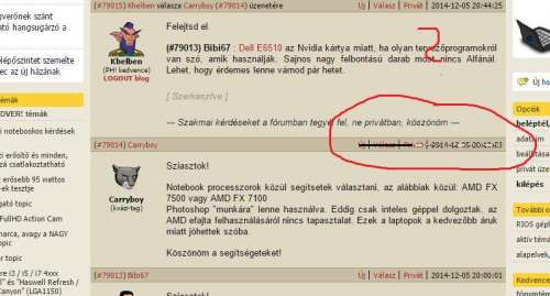

Oh, akkor elnézést.. a pdf-nek a két szürke részén olyan sávban amilyen magasságban vannak a betűk, halványabb szürke az alap sötét szürke háttér mellett.. azt hittem látszani fog, annyira nem szembetűnő, de azért mégiscsak..
Bocsi mindenkitől, azt hittem látszani fog!Egy másik dolog: ezt is szokta csinálni, ez remélem látszani fog, bekarikáztam pirossal, el van csúszva a szöveg és egy fekete csík is látszik ott. ha ez se jó, akkor telóval megpróbálom.

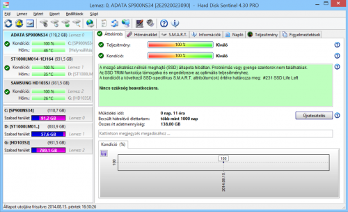

"I figured out something also. I was able to install Windows 8 on msata drive using the SATA controller mode set to compatibility. But I am unable to enable the AHCI mode for the computer after install. I tried by safe boot and enable AHCI and install Intel rapid storage technology but after a few seconds (maximum one minute the computer freezes and restarts. I tried registry hack and so one but it looks like nothing is working. Any suggestions. I also tried to enable AHCI and install Windows 8 by loading the drivers (from Intel rapid storage technology during the setup) but immediately after loading my Msata dissapears from the list of hard disk drives. I really don't have any idea of what to do from here.
Any help would be apreciated "detto, mondjuk én az inteles cuccot nem próbáltam.
hat nem tudom mi lesz. szerintem igy marad. azt nem irtak sehol hogy az ide mod tönkreteheti az ssd-t.
azert köszi, hogy szakitottál rám időt...
uszkart
Bios UEFI-re van állítva. Ha a biosban ahci-re van állítva, akkor windows telepítő azt mondja, hogy a particióra nem lehet telepíteni. ide módban simán felmegy. aztán ha bekapcsolom windowsban az ahci-t. majd a biosban is, akkor meg kékhalál, kb. 1 perc mulva.
esetleg van annak köze ehhez, hogy a hdd-t is bennhagytam a laptopban. merthogy az ssd-nek volt külön m.2 foglalat.
A linket meg nem nyitja meg, belinkelnéd mégegyszer, köszi. -
