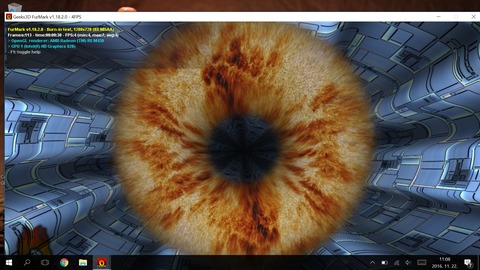

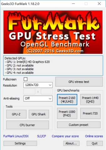

Semmi nem megy, pár %-os terhelés, csak egy böngésző, hőfokok is egy hűtőházat idéznek, tehát semmi rendellenes. Ez úgy néz ki, hogy alapból ilyen barom.
A kérdés, hogy mit kéne feltennem, hogy észheztérjen? Nem leltem külön ilyen "asus fan control" meg egyéb drivert ehhez a tipushoz.
Szrk.: Van még egy furaság, de ezt már tényleg nem tudom hova tenni. Teljes képernyős böngészőnél, ha mozgatom az egeret, akkor az ablak(a full screen-be kirakott böngésző ablaka) fel-le ugrál, de csak ilyen tizedmilimétereket, épphogy észrevenni, de elég zavaró. Semmi más nem csinálja, csak a böngésző.(edge is, chrome is)

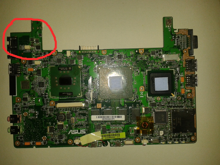

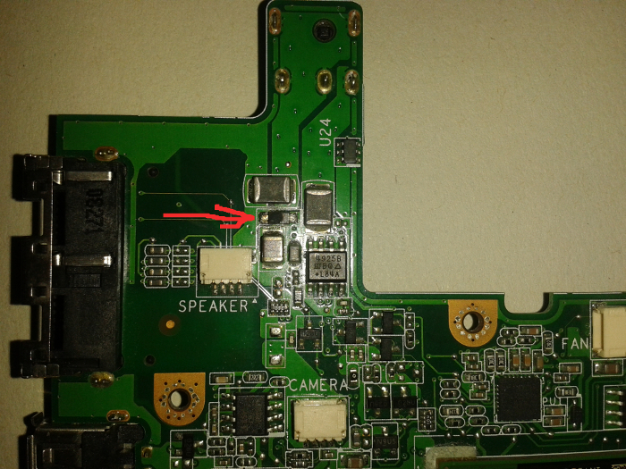

ez egy asus 1000hd mini notebook,
dc csatlakozó környékén lehet a gond, nehezen érzékel...sokat mozgatom akkor néha jó de általában nem és ilyenkor ugyebár nem kap áramot.
(most vagy az adapter vége a rossz vagy a dc csatlakozó ezt nem tudom eldönteni)pl. egy dc csatlakozó cseréhez kell forrasztani?

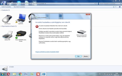

feltettem minden drivert amit 3 driverkereső progi talált
utána próbáltam ujra az fn- f12-öt ami eddig csak a blututot kapcsolta be,
most bekapcsolta a wifit is !
halleluja !Köszi mindenkinek a segitségét !
