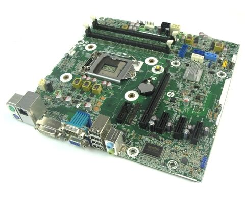

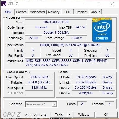

Essejó
Sziasztok. Monitor vásárlás előtt állok, amire a megfelelő topikban már kértem is ötletet.
Viszont úgy néz ki, hogy marad egy kis pénz, és felmerült bennem, hogy esetleg leváltom a Gigabyte GT 730-am. A gond az, hogy egy HP Brand gépről van szó (Hewlett-Packard HP ProDesk 600 G1 TWR) És a kedves HP miatt nem tudok nagyobb tápot rakni a gépbe, vagyis nem tudok tápot cserélni, ugyanis egyedi az alaplapi tápcsatlakozó és nem a megszokott 24 tűs. Tehát egy normál ATX tápot nincs hova dugni. Vagy mondhatnám úgy is, hogy be kell érnie a kártyának az alaplaptól kapott táppal.
Aztán már csak a Proci a kérdéses, arról sem tudom megmondani, hányadik generációs i3
Ebben a videóban pont egy ilyet tuningolnak, mondjuk az enyém Mini torony és nem SFF.
Azt még ki kell számolnom, hogy anyagilag beleférek e a keret összegbe.
A kérdés végül is az, hogy szerintetek működhet a dolog? Illetve valami közelítőleg hasonló tudású videó kártya kicsit olcsóbban? -

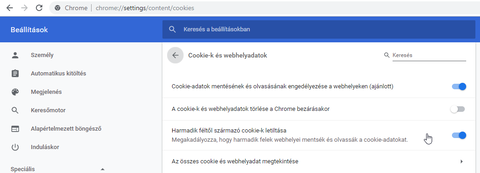

Aryes #121925 üzenetére
Nem kötelező elhinni. De elég megnézni egy frissen telepített chrome beállításaiban.. Erre épül a hirdetési üzletág, ezért ez nem is fog változni, de letiltható, ha tudsz róla..
